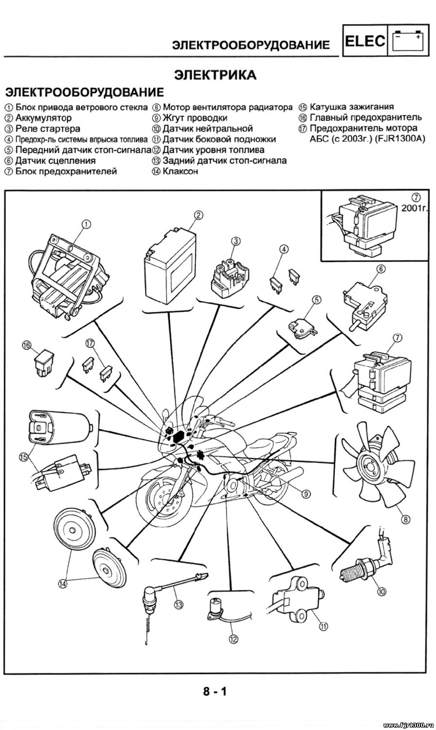

Привет. Та же проблема. Нигде не могу найти где уставновлен этот датчик на 2002 году. Помогите.
goosДата: Суббота, 23.04.2022, 06:36 | Сообщение # 4
Сообщений: 656
Поз. 10

ДмитрийДата: Суббота, 23.04.2022, 10:33 | Сообщение # 5
Датчик замыкает на массу, а + идёт от механизма стеклоподъёмника, синий провод.

FirechiefДата: Понедельник, 25.04.2022, 14:51 | Сообщение # 7
Сообщений: 6
Датчик при прозвоне на короткое один щуп на резьбу второй на шейку не прозванивается, при нажатии шарика не прозванивается, а прозванивается только при наброске щупов на шейку датчика и шарик как в отпущеном состоянии так и в нажатом, как оно работает хз… по ходу по сопротивлению через релюшку. Но подключив все фишки стеклоподемника и датчика лампочка засветилась. Может кому будет полезно, и не станете как я впустую разбирать пол мота, чтоб добратся до робочего датчика. По даной теме информации ноль. Пользуйтесь. Благодарочка за подаказку по плюсу от стеклоподемника. На видосе я указал где конкретно установлен датчик нейтрали. Всем мира и добра.
goosДата: Понедельник, 25.04.2022, 22:12 | Сообщение # 8
Сообщений: 656
Это известная тема. Если разъеденëн какой либо разъëм, пол электрики ведëт себя не штатно. То стпсигнал не горит, то нейтраль, то ещë чего.
