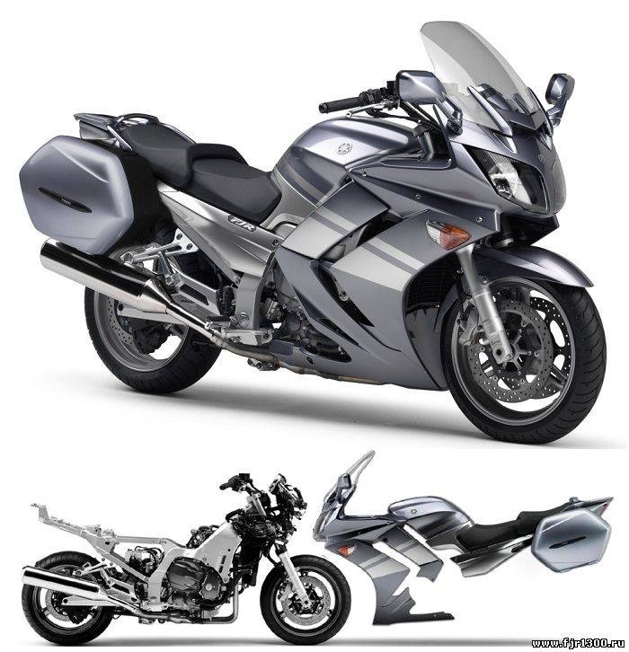

raider1300Дата: Вторник, 17.05.2016, 16:16 | Сообщение # 21
Цитата Schwach ()
второе поколение с 2006 пошло, оно уже пластиком отличалосьу меня такой
С 2006 года начало выпускаться третье поколение gen 3 (фото), на твоём фото gen 2.
