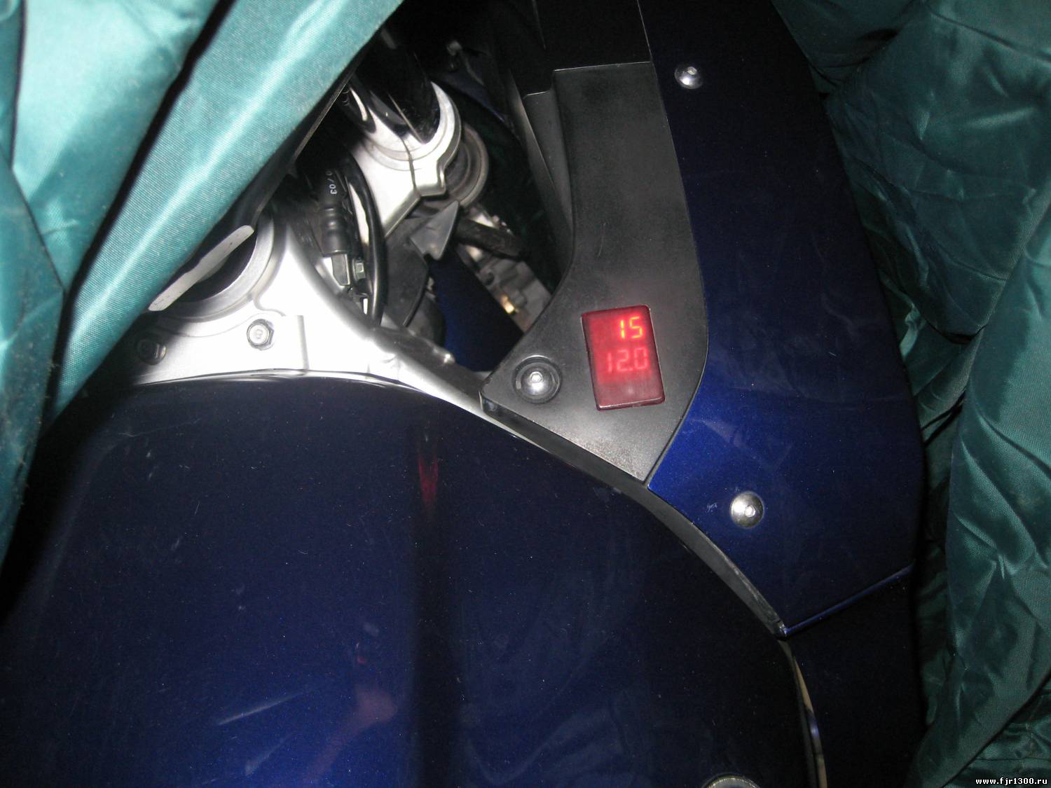

электроникДата: Вторник, 05.01.2010, 21:25 | Сообщение # 7
На свой ФЖР 2005 г поставил цифровой вольтметр с термометром.Теперь всегда вижу напряжение зарядки и температуру воздуха.
garriДата: Вторник, 05.01.2010, 23:21 | Сообщение # 8
Сообщений: 332
электроник, идея епть, так же хочу! smile
электроникДата: Среда, 06.01.2010, 17:54 | Сообщение # 9
В магазинах радиодаталей продаются готовые платы термометра,вольтметра.Взял подходящий корпус из красного матового оргстекла вставил туда обе платы.Датчик термометра врезал в пластик под фарой на встречном потоке воздуха.
