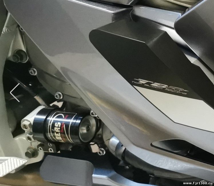

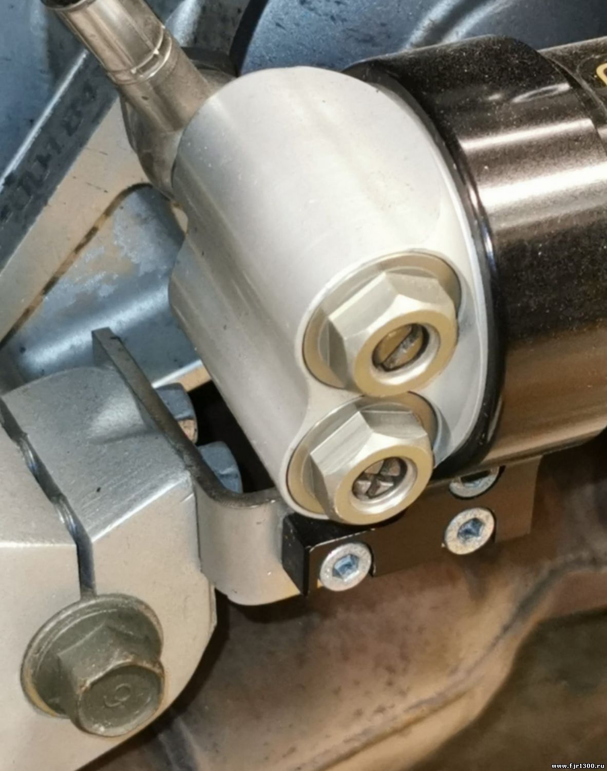

В конце прошлого года делал амортизатор у Жени из Каминск-Шахтинского, но прошел всего 6000 и аморт внезапно стал мягким, короче перестал работать. Купил Ohlins и встал вопрос куда закрепить бачок. Может есть у кого опыт установки такого аморта? Поделитесь фотками и информацией, как крепили бачок.
RomeoBGRДата: Суббота, 08.10.2022, 08:18 | Сообщение # 446
Сообщений: 233
Serji, у меня установлен Ohlins. Вот, в общих чертах фото, что нашел в телефоне. Более подробно, если надо, сделаю, когда попаду в гараж.
Прикрепления: 8183149.jpg (183.2 Kb) · 5689717.jpg (311.7 Kb)
Сообщение отредактировал RomeoBGR - Суббота, 08.10.2022, 08:50

RomeoBGR, Спасибо, получается ты крепил бачок на место где был переключатель hard/soft. Колхозить что то пришлось или все встало без проблем?
RomeoBGRДата: Суббота, 08.10.2022, 12:25 | Сообщение # 448
Сообщений: 233
Serji, уже с таким купил.
sandorsДата: Суббота, 08.10.2022, 13:43 | Сообщение # 449
Сообщений: 106
Прикрепления: 2770029.jpg (64.6 Kb) · 7110811.jpg (155.2 Kb)
Сообщение отредактировал sandors - Суббота, 08.10.2022, 21:37
goosДата: Воскресенье, 09.10.2022, 23:33 | Сообщение # 450
Сообщений: 656
Serji, напиши в личку или позвони, всë расскажу и покажу. У Romeo другая версия, у тебя версия polis , ты его так не поставишь.
