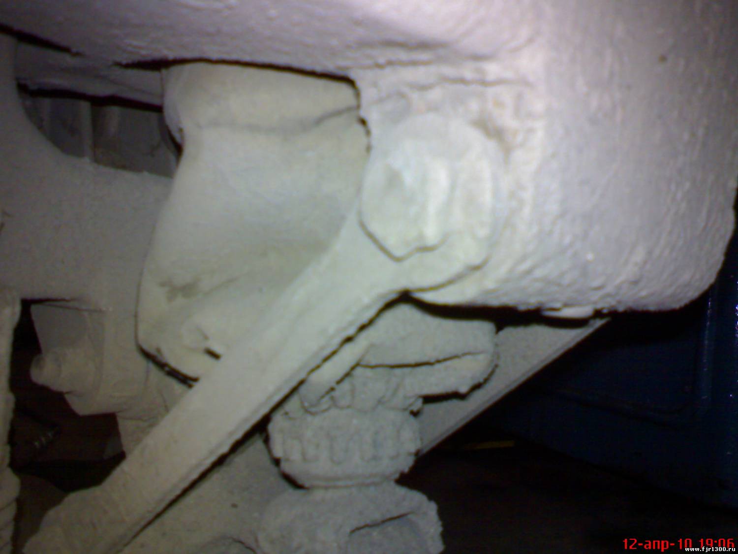

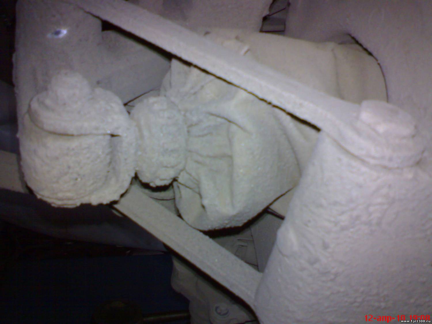

уж писал вроде. Поглядев на налипшую и засохшую грязь на штоке сделал следующее: Склеил из прорезиненного материала от ОЗК, цилиндр диаметром как верхний резиновый чехол, и приклеил цилиндр к чехлу изнутри (там есть как будто специальный выступ) тоесть удлиннил чехол. Отрезал с запасом (чтоб потом не натягивать), подвернул нижнюю кромку (чтоб очень свободно проходил шнурок), прошил, просунул шнурок и утянул его над регулировочным колёсиком, УСЁ! У нас на Урале данный девайс очень актуален. smile

garriДата: Пятница, 16.04.2010, 08:42 | Сообщение # 7
Сообщений: 332
вот, скоро сфоткаю, выложу.
yurik_piterДата: Пятница, 16.04.2010, 13:16 | Сообщение # 8
Сообщений: 178
В Питере отремонтировали (с заменой штока). Два года - полет нормальный.
fjr 1300A
garriДата: Пятница, 16.04.2010, 20:03 | Сообщение # 9
Сообщений: 332
вот: (клеил клеем "Момент")

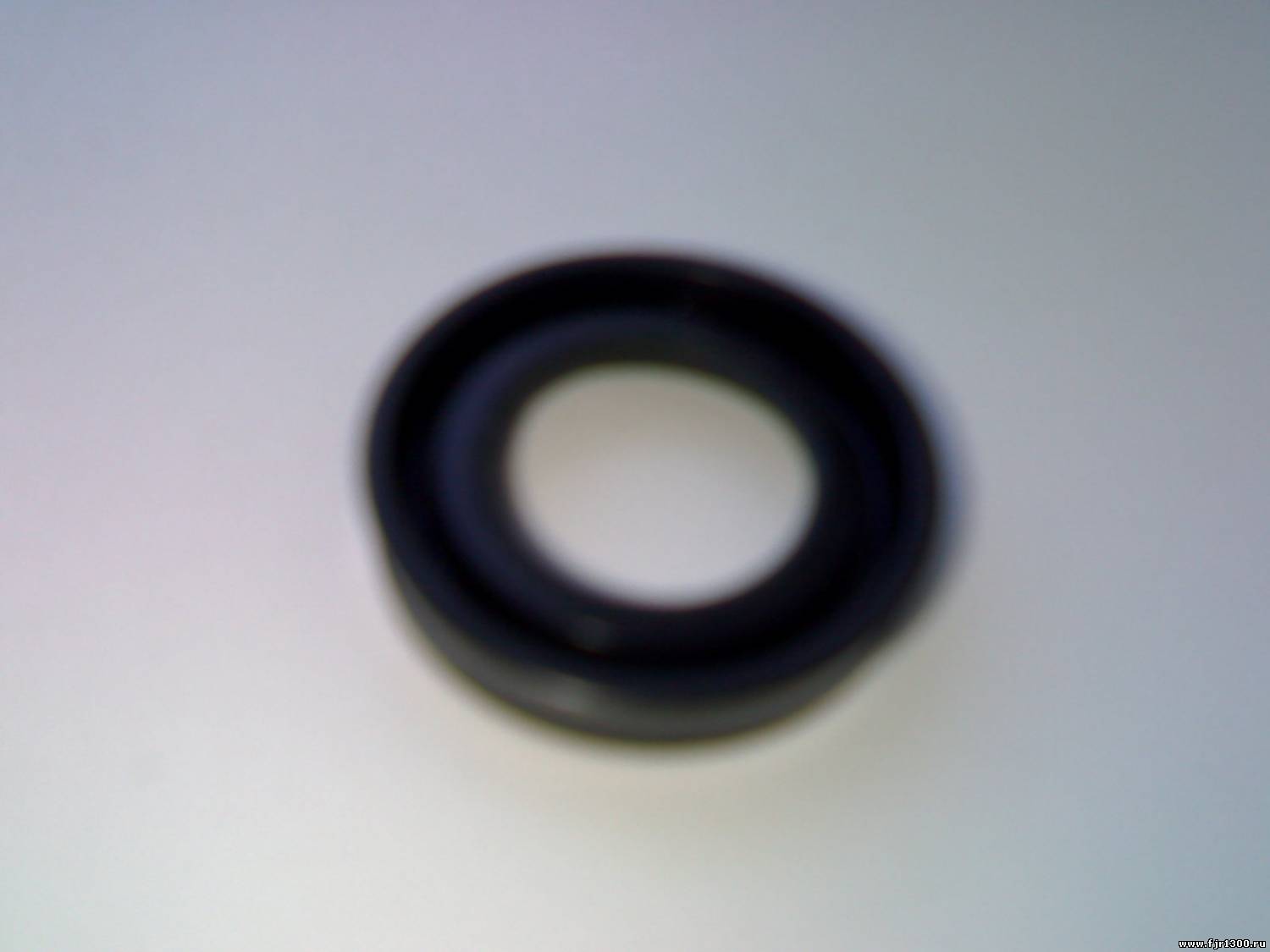

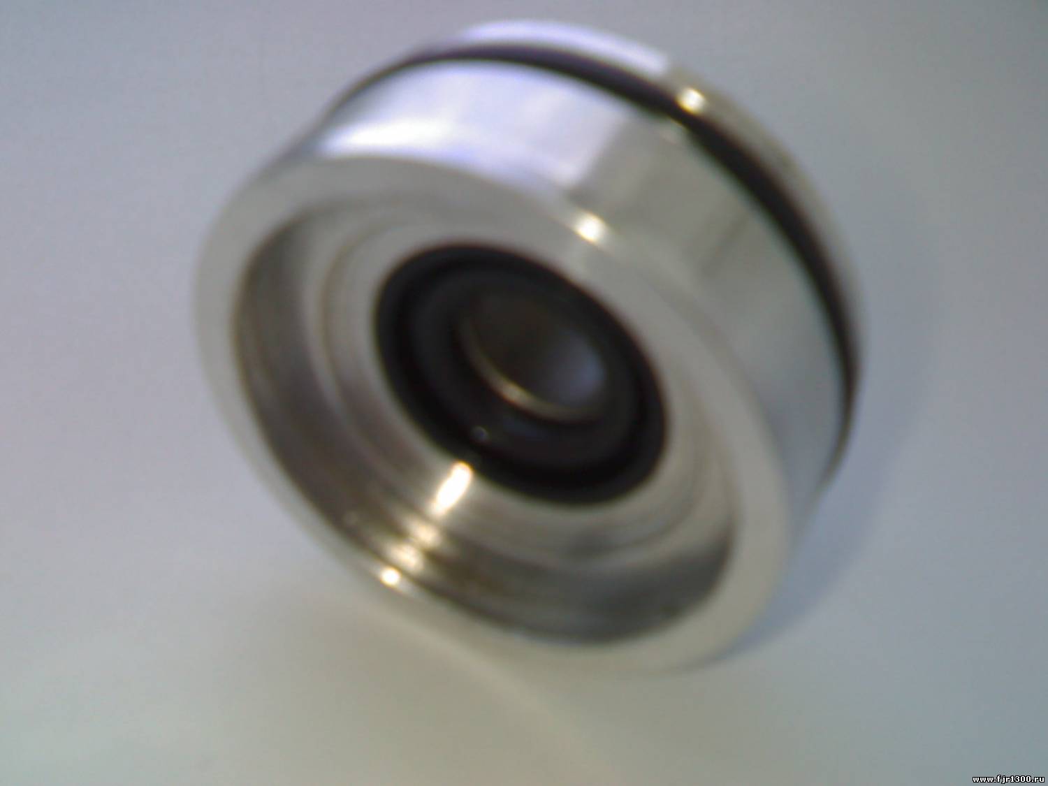

Может, нижнюю? Верхний стакан заварен, нет там никаких крышек...;-) И нижняя крышка работает как заглушка от грязи, там нет никаких колечек. А вот за ней алюминевая втулка, по внешней поверхности которой стоит резиновое кольцо, а внутри сальник, ходящий по штоку...
У меня потек сальник (гребанные Саратовские - Волгоградские дороги), размерность 14 на 24 на 5, вопрос - от чего можно приспособить?
Вопрос номер 2 - откуда знаешь, что масла нужно 200 грамм?
Вопрос номер 3 - как накачивал воздух? И какое давление нагонял?
Прикрепления: 3427580.jpg (51.5 Kb) · 8625138.jpg (44.8 Kb)

НовосёлоВ, это у мене в глазах резкости нет или в твоём фотике? Думал, наконец то увижу, чё там внутрях... biggrin
ProfessorДата: Среда, 28.04.2010, 21:15 | Сообщение # 12
Ну когда разбираешь-то амортизатор, его закрепляешь в тисках кверху штоком, отсюда и крышка - верхняя. Пробило резиновое кольцо, которое надето на эту самую втулку, показанную на первой фото. Количество масла определял опытным путём: В пустой амортизатор (не вставляя шток с поршнем) налил масла примерно 60мм недоходя до проточки под стопорное кольцо - собрал, попробывал руками - работает, поставил на мотоцикл - не работает. Снова разобрал..... короче, остановился на 40 мм до проточки. Никакого воздуха туда не надувал - собирал амортизатор с помощью стяжек пружин. Пробег после ремонта - пока около 500км по городу преимущесвенно с пассажиром, пружина - soft - для испытаний, дорог в Калуге тоже нет. Пока ничего не течёт, работет всё как надо.

Сальник посмотри от кроссовых мото - наверняка подойдёт. У них они - расходники. А давление накачать можно тремя способами:

НовосёлоВДата: Четверг, 29.04.2010, 08:59 | Сообщение # 15
Сообщений: 325
Фотки делал на телефон, сейчас нормальные прицеплю)))
Газ, скорее всего там есть, когда снял стопорное кольцо и стал отпускать втулку, газ с пузырями масла вырвался наружу) Закачивают его, скорее всего, через шток, он полый... Буду смотреть - думать...
