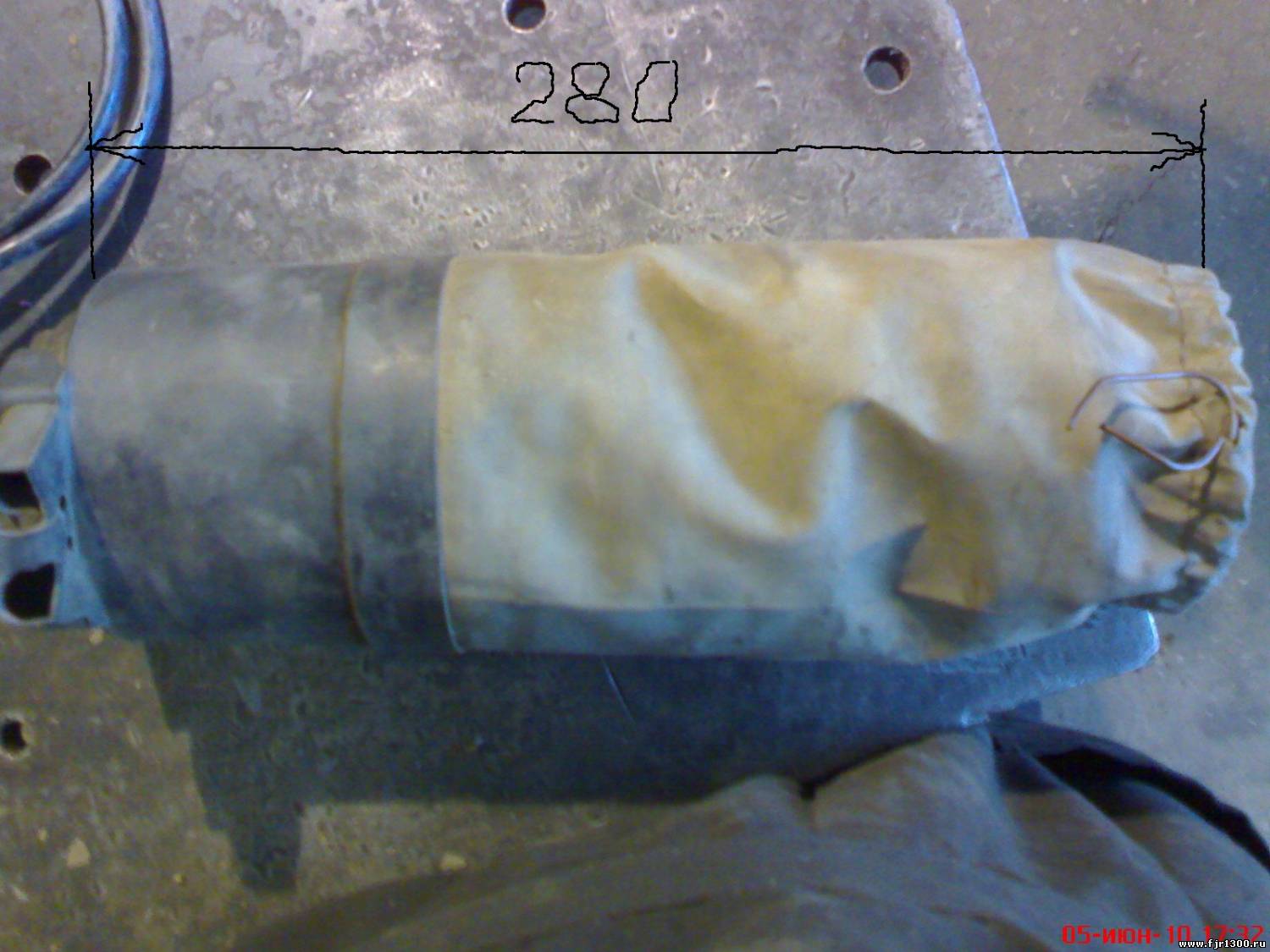

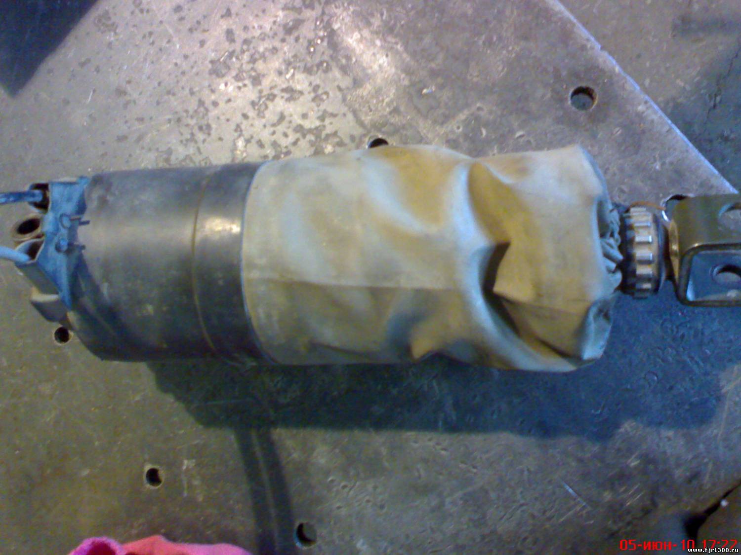

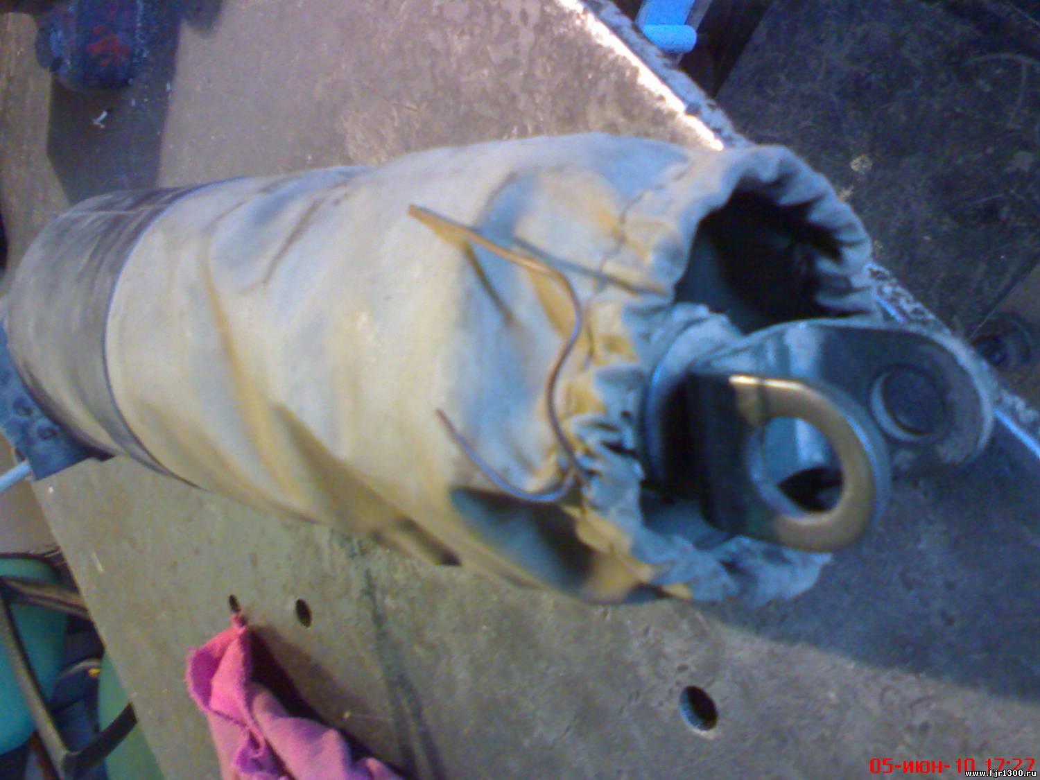

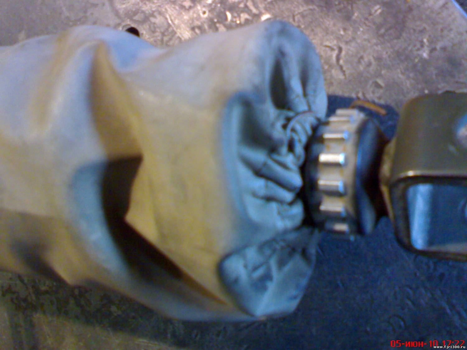

garriДата: Воскресенье, 06.06.2010, 07:31 | Сообщение # 38
Сообщений: 332
вот поподробней, мож надо кому
Прикрепления: 6404399.jpg (127.8 Kb) · 7097392.jpg (139.1 Kb) · 6694890.jpg (125.9 Kb) · 4006566.jpg (121.2 Kb)
