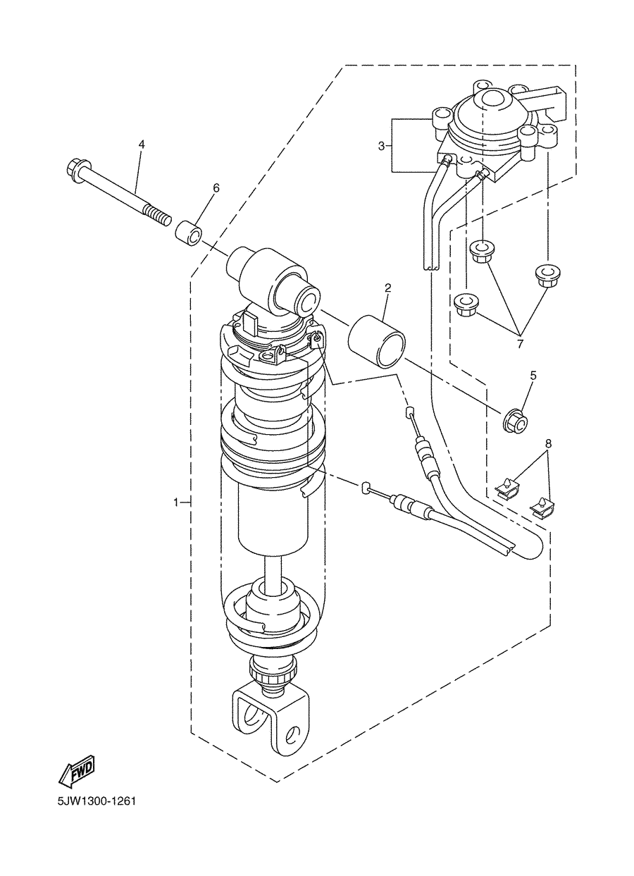

vodkomotornikДата: Суббота, 30.10.2010, 11:48 | Сообщение # 55
Сообщений: 306
Подыскивая себе набрел на картинку:

ProfessorДата: Суббота, 30.10.2010, 20:15 | Сообщение # 56
Это к чему?
НовосёлоВДата: Вторник, 02.11.2010, 09:01 | Сообщение # 57
Сообщений: 325
Эту картинку после сезона 2010 могу с закрытыми глазами нарисовать ;-)))
Al-Kashi Saransk
vodkomotornikДата: Суббота, 06.11.2010, 10:51 | Сообщение # 58
Сообщений: 306
Это к тому, чтобы поглядев на картинку, можно было найти эту самую деталь на мотике...
