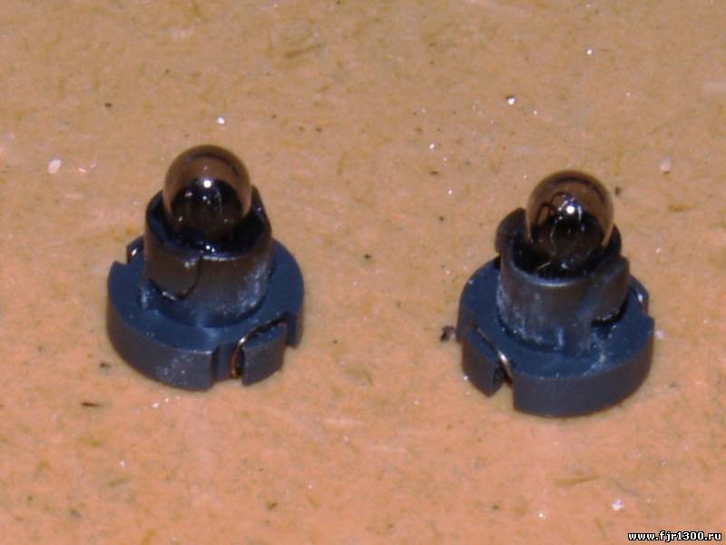

...Сгорела. Разобрали все, побегали с этой лампочкой по магазинам - нет такой нигде. Собираюсь через Экзист заказывать - не уверена, что правильно нашла. Может кто знает, от нее это номер или нет?
Лампочки в приборке двух видов бывают. Одни в поворотники - такие есть везде, а вот в подсветку самого экранчика - мелкие такие, противные. Вот ее, родимую мне и надо...

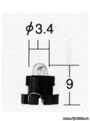

Я изучил вопрос с подбором лампочек для приборки в первый фыж. По данным интернета нужна лампа 4WM-83517-10-00 (ямаховская) или T3.4 14V-80MA (неоригинал). Всего в приборке 9шт таких ламп.
Обращаю внимание, что напряжение у нее 14 вольт и ток 80mA (что определяет яркость свечения).
Габаритные размеры 3.4мм на 9 мм (чертеж и фото в аттаче).

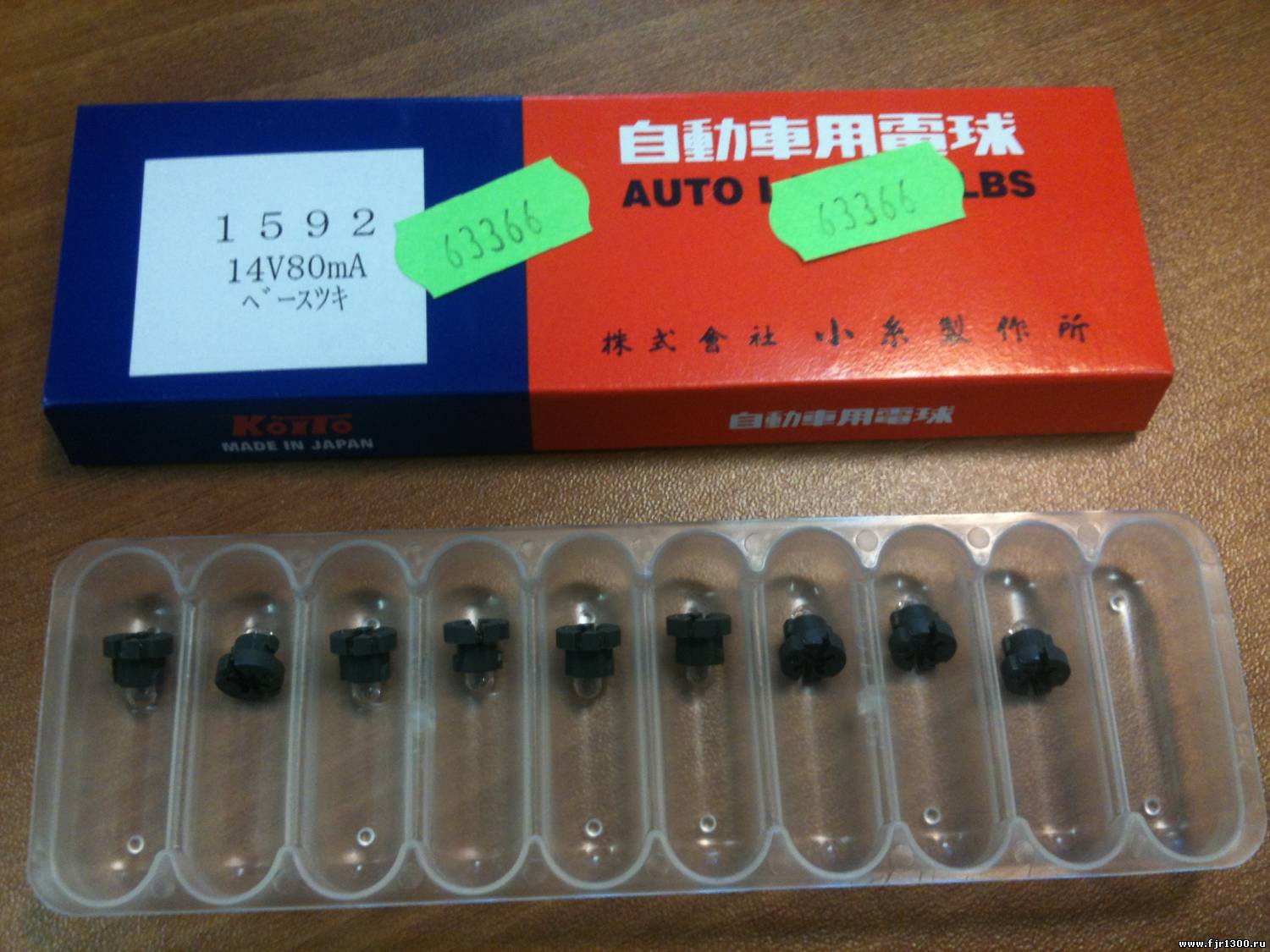

Кажется я нашел аналог фирмы Koito, модель 1592 (фото в аттаче). Купил в Москве в автомагазине на Севастопольском проспекте д.15 к.1 за 80руб штука.
Эти лампы пока не ставил тк нет времени, отпишусь когда поставлю.

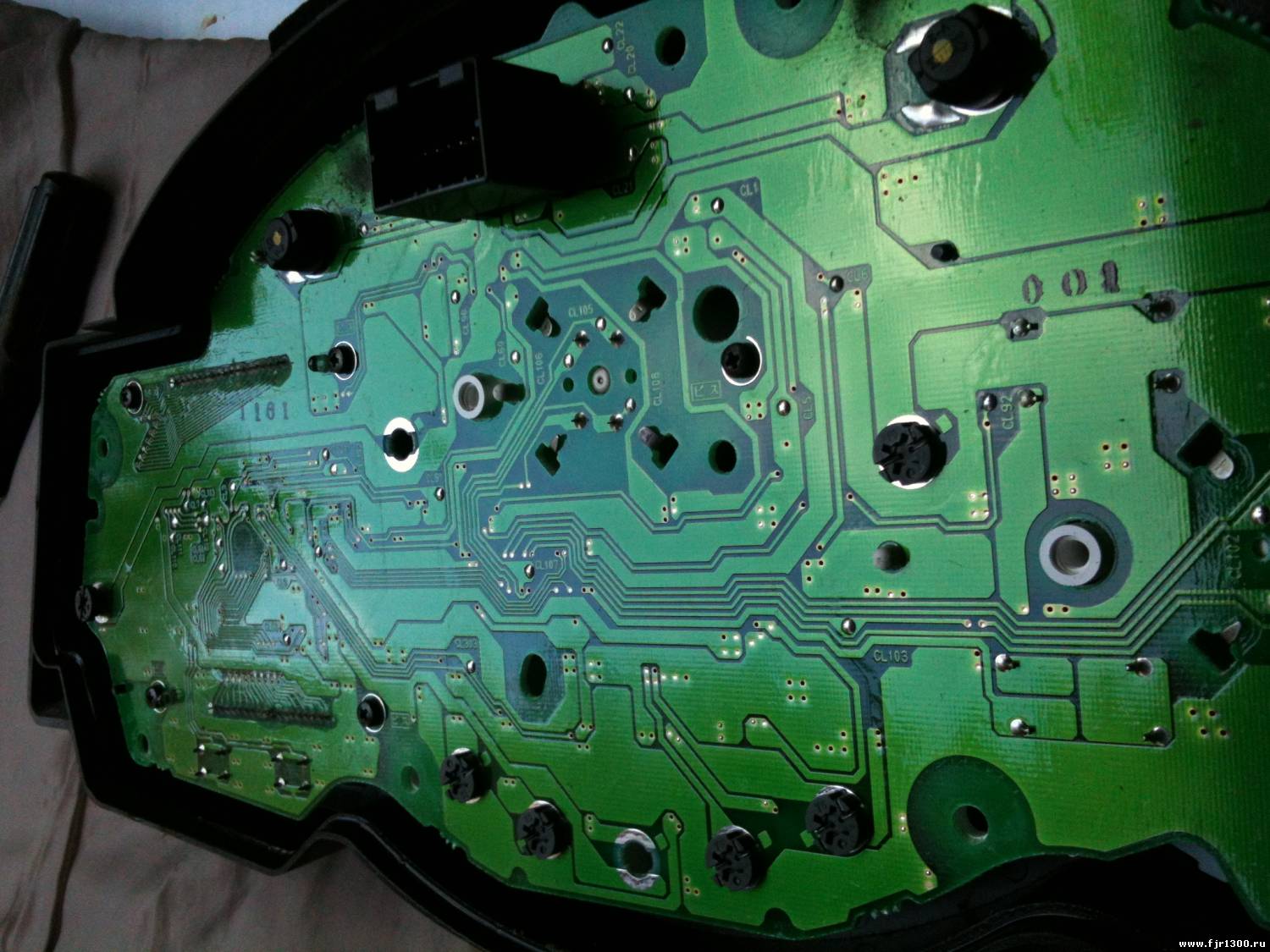

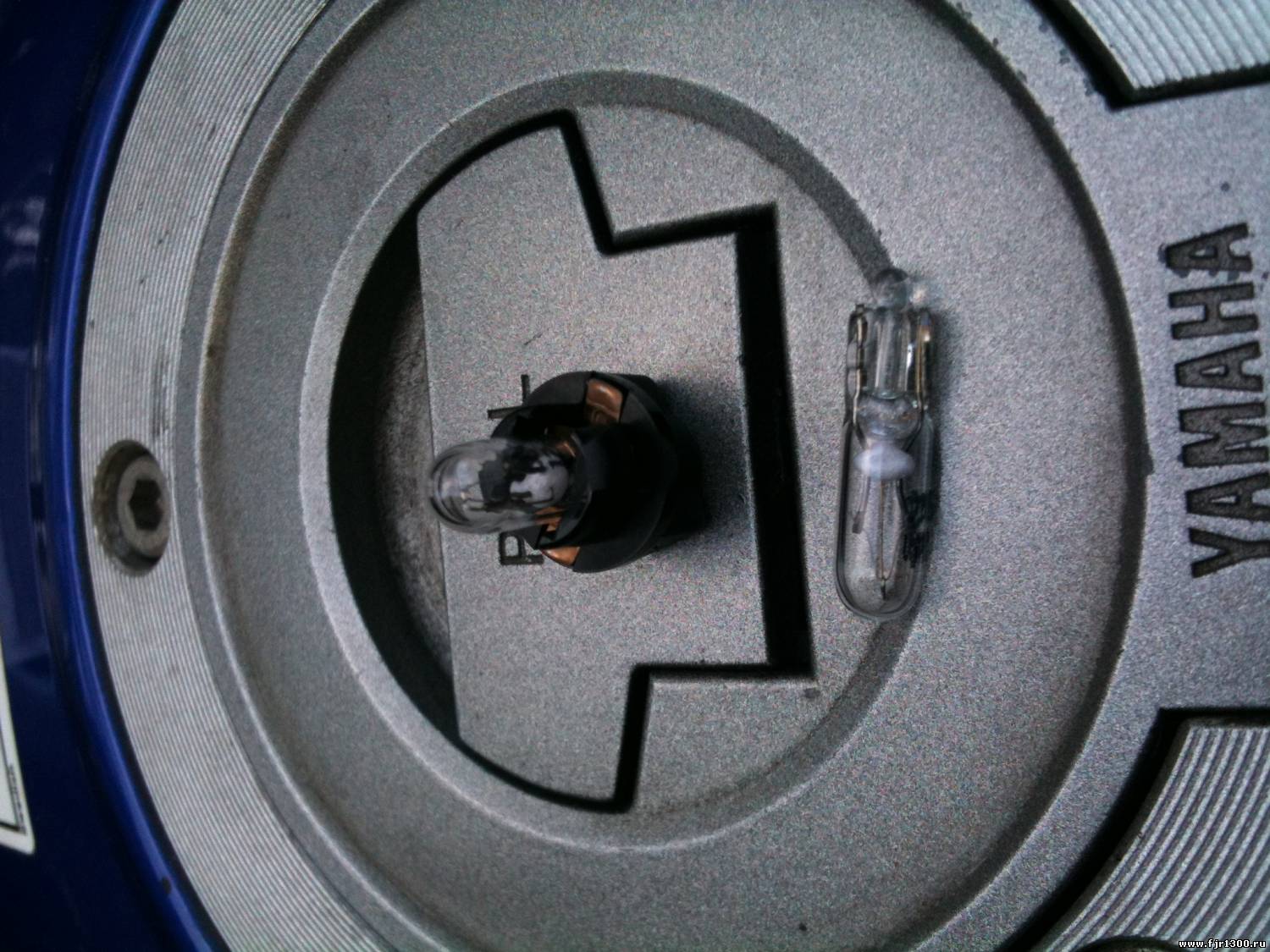

Лампочки Koito 1592 идеально подходят к приборке. Поменял все 9, хотя одна не используется (центральная, на фотке виден пустой цокет). Плюс две лампы поворотников.

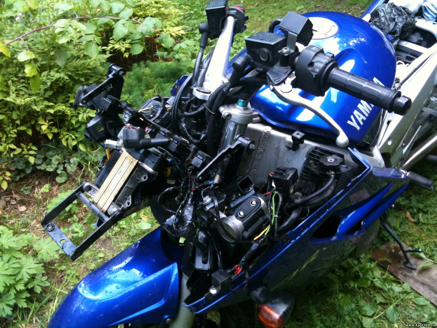

Разборка-сборка морды заняла несколько часов.
Порядок разбора:
* четыре внутренние черные пластиковые панели (ABCD)
* стеклышко и железяку к которой оно прикручивается
* 4 шурупа крепления фары к подрамнику
* винты крепления центрального пластика к боковому + центральный винт на морде
* снять разъемы с фар и габаритов
теперь центральный пластик можно стянуть вперед вместе с фарой, остается открутить
* мотор привода стеклышка
* три шурупа крепления приборки к подрамнику
