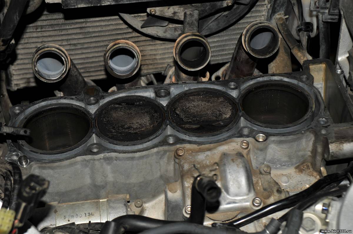

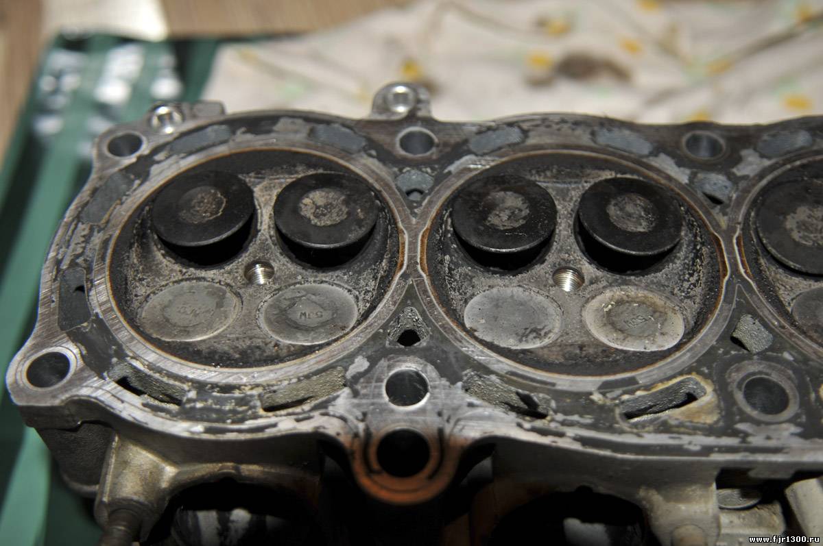

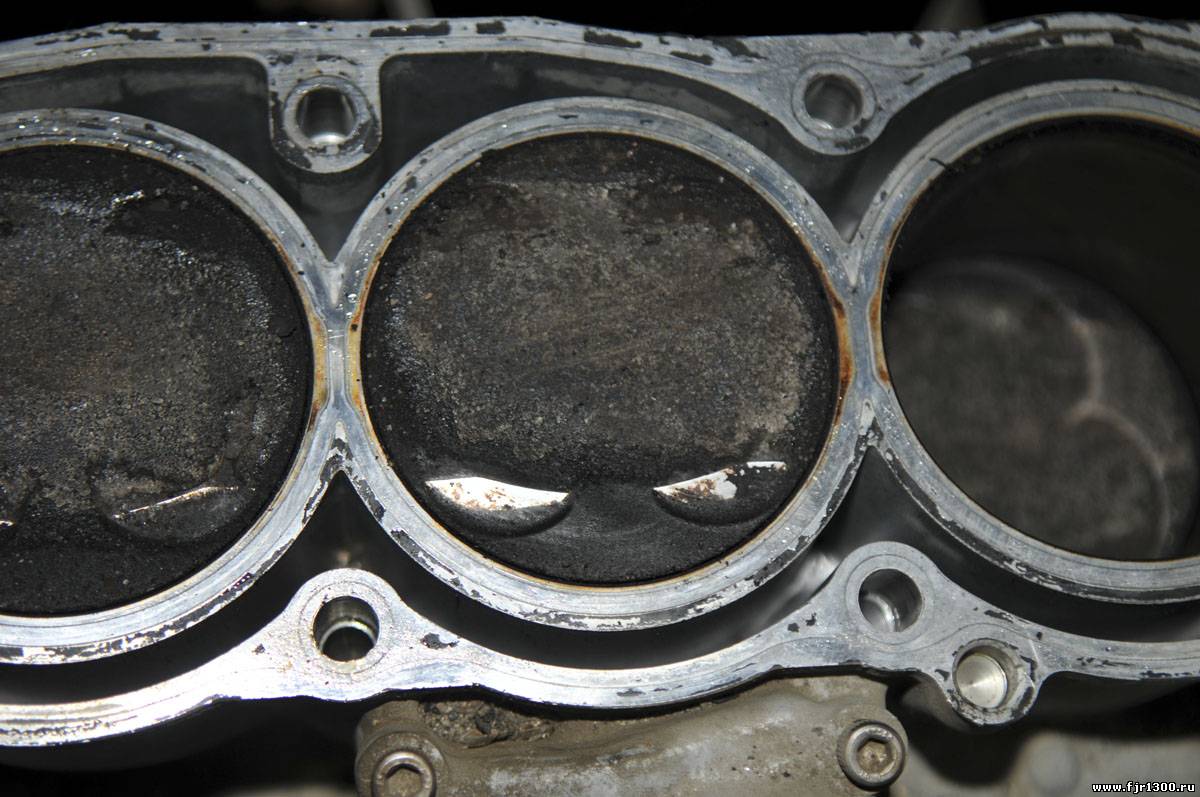

LarkДата: Суббота, 16.10.2010, 21:13 | Сообщение # 12
Сообщений: 771
снял голову....\
maniac ! теперь я понимаю, почему ты задумался о новой голове....
вот моя: чем поршня чистить ?
Прикрепления: 2987273.jpg (201.3 Kb) · 8719885.jpg (267.2 Kb)
Игорь

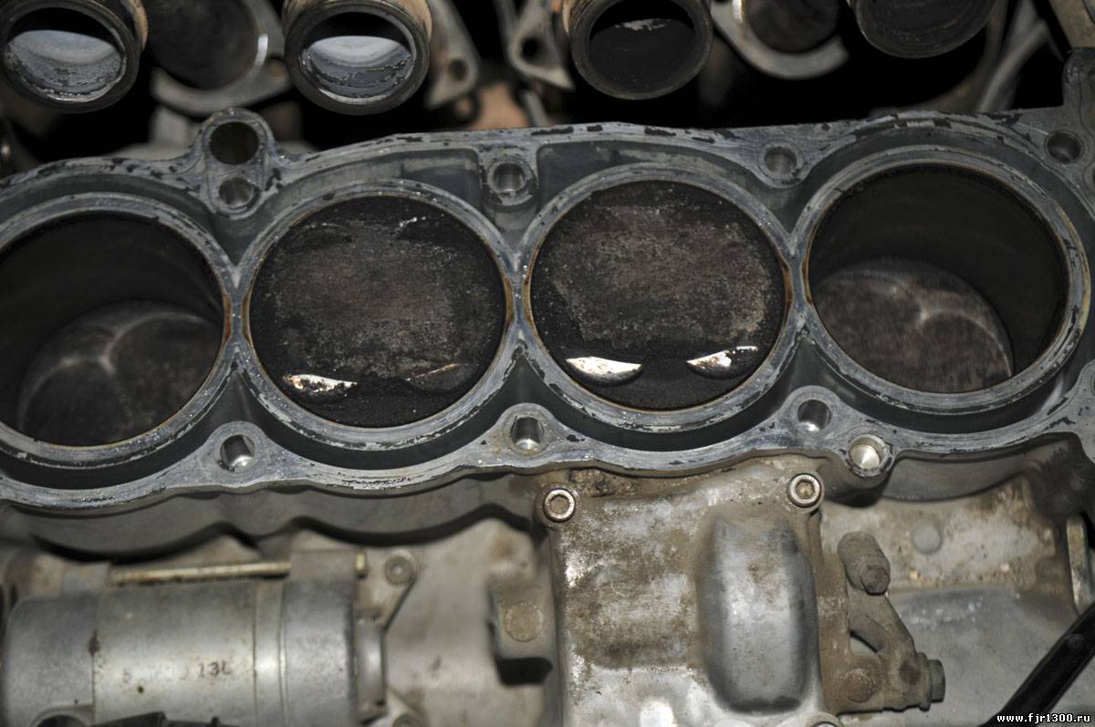

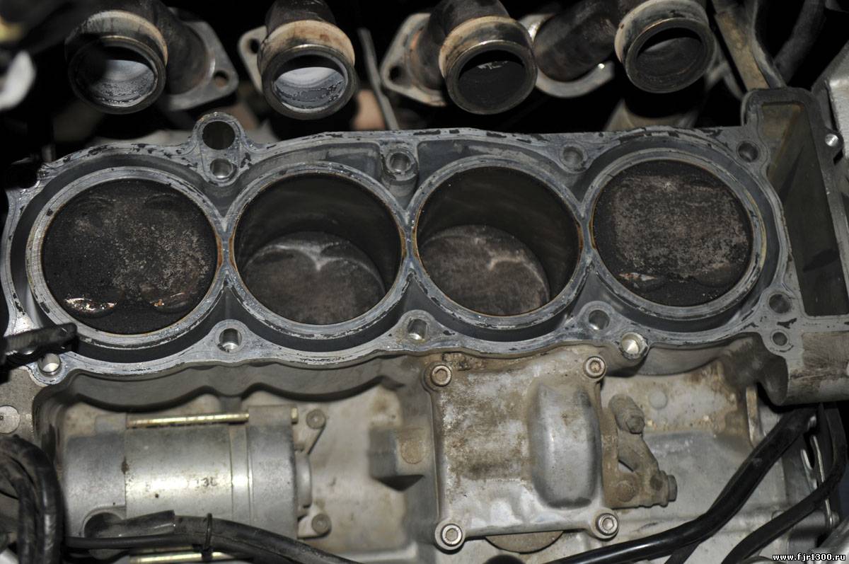

LarkДата: Суббота, 16.10.2010, 21:17 | Сообщение # 13
Сообщений: 771
и еще фото движка
Прикрепления: 0135641.jpg (207.8 Kb) · 5893655.jpg (190.6 Kb)
Игорь

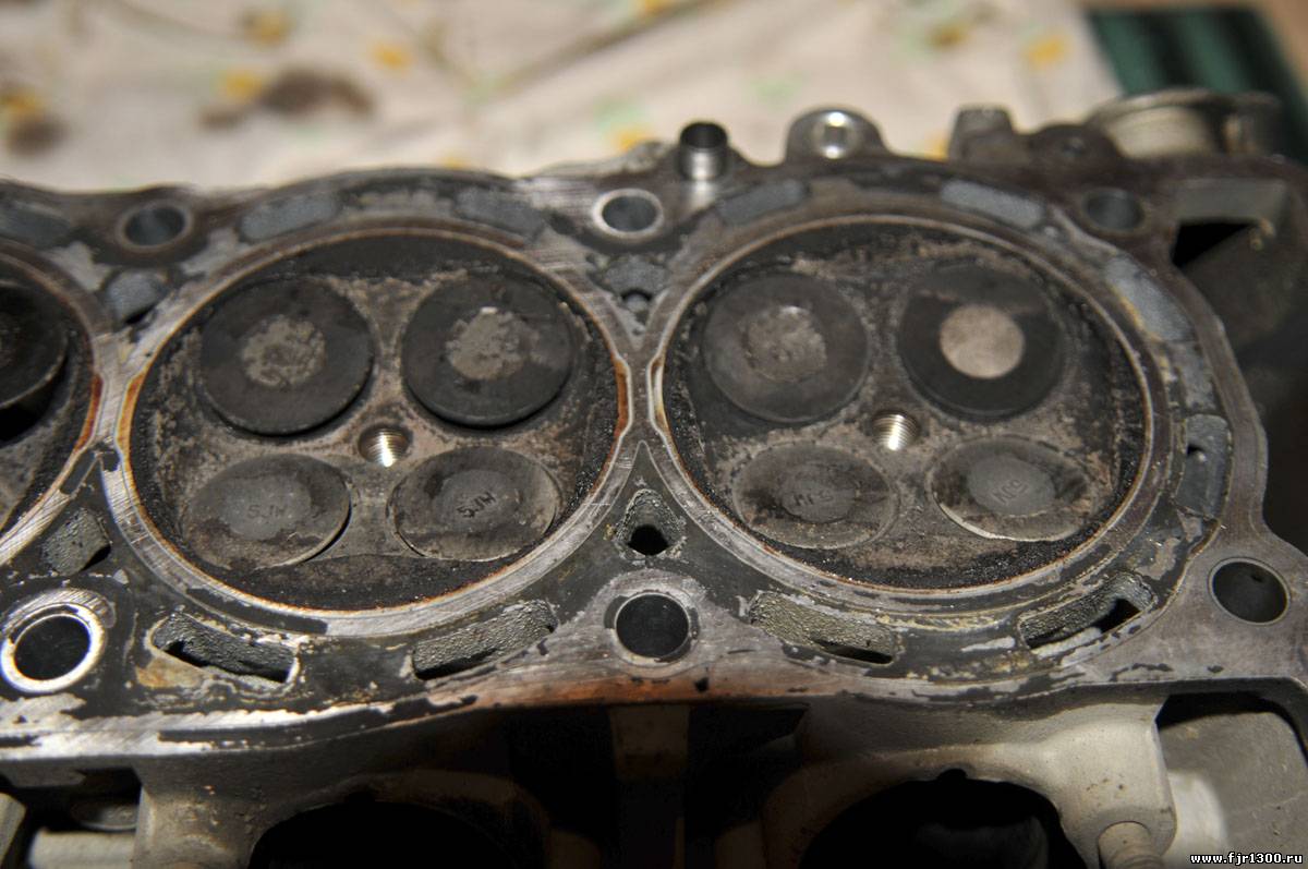

LarkДата: Суббота, 16.10.2010, 21:18 | Сообщение # 14
Сообщений: 771
и еще ......
Прикрепления: 1495405.jpg (243.6 Kb) · 6666409.jpg (193.0 Kb)
Игорь

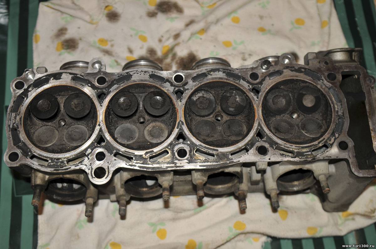

LarkДата: Суббота, 16.10.2010, 21:19 | Сообщение # 15
Сообщений: 771
последнее фото...
интересны любые мнения - как почистить, что менять....
может. сразу всю голову....
