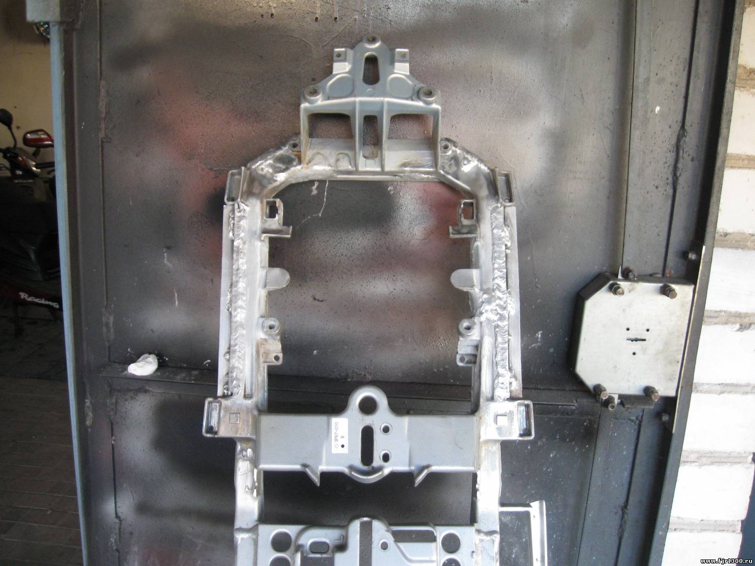

ОлегаторДата: Пятница, 12.07.2013, 11:26 | Сообщение # 10
Сообщений: 315
Нахожусь в круизе, во время движения, через 600 км  лопнула рама на хвосте. Фыж 2006 г. Нашел аргон на шиномонтажке, когда разобрал, увидел еще много  трещин, все проварил. Проехал еще 1000 км, пока все нормально. Думаю дома зимой снять эту заднюю часть рамы и усилить ее хорошениько. Наверное я не один такой, кто еще и как борется с такой проблемой, расскажите.

ОлегаторДата: Пятница, 02.08.2013, 18:22 | Сообщение # 14
Сообщений: 315
Я уже дома, но продолжаю свой сказ:
Ещё через 500 км попался участок ооочень плохой дороги, рама опять лопнула в том же месте. Нашёл достойных мастеров, у них огромная мастерская и хорошие инструменты. До этого варил раму на простых шиномонтажках. Эти мастера всё разрезали и приварили по новой, потом по наружному краю рамы зачистили сварку, изготовили из пятёрки алюминия соответствующие по размерам рамы полоски. Сделали четыре полосы, две длинные по сторонам и две покороче на заднюю часть рамы. Потом эти полоски приварили сплошняком по всей их длинне.
После такой сварки проехал ещё 2000 км до самого дома по разным дорогам, рама выдержала! ))
ОлегаторДата: Понедельник, 28.10.2013, 21:13 | Сообщение # 15
Сообщений: 315
вот так вот я усилил свою раму.
