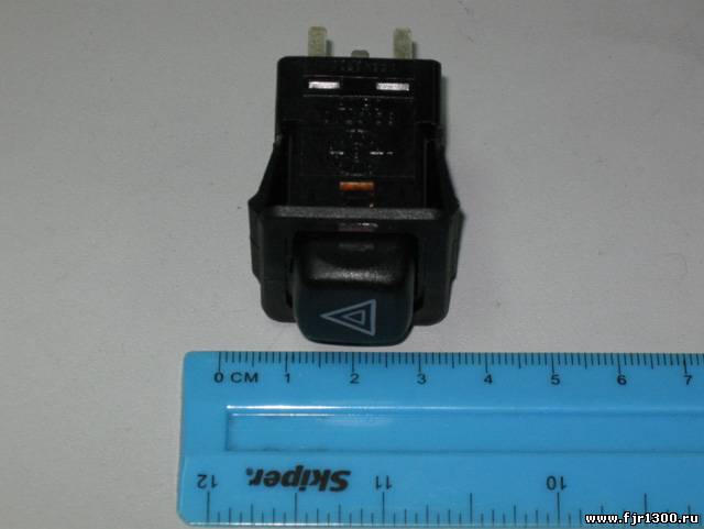

А есть ли, подходящая по установочным размерам, кнопка аварийки от какого-нибудь авто? Размеры 20х24х37мм. Причем кнопка утоплена относительно поверхности панели на 10мм. Фото кнопки в аттаче.

электроникДата: Четверг, 06.09.2012, 18:22 | Сообщение # 13
grommit, Насколько я помню там кнопка является частью подрулевого переключателя,и отдельно не снимается.

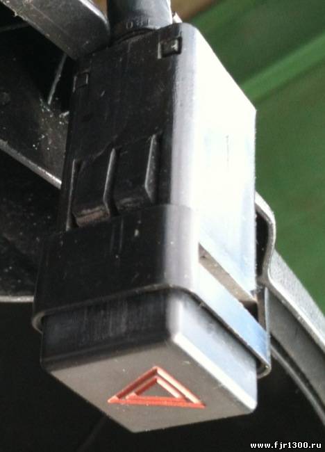

Есть мнение, что может подойти кнопка от ВАЗ 2108. По внешним размерам она весьма похожа. Но если встанет, то будет слегка утоплена относительно панели.
Также у нее есть подходящие три контакта (11 - общий, 4 и 12 - на поворотники).
Но я ее пока не ставил.
