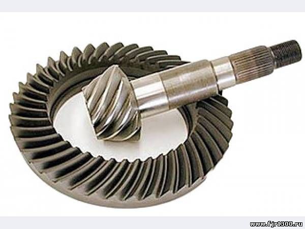

Насчет хана это понятно biggrin а вот про редуктор, незнал что там спираль,думал конус.
Элиен йопта.
Big_14Дата: Четверг, 26.01.2017, 20:01 | Сообщение # 34
И конус тоже)).
ВовкасДата: Четверг, 26.01.2017, 21:47 | Сообщение # 35
Сообщений: 27
Там такое? Запутал меня вообще wacko
Прикрепления: 3812594.jpg (38.2 Kb)
Элиен йопта.
Сообщение отредактировал Вовкас - Четверг, 26.01.2017, 21:51
Big_14Дата: Четверг, 26.01.2017, 21:53 | Сообщение # 36
Да. Именно такое.
ВовкасДата: Четверг, 26.01.2017, 21:56 | Сообщение # 37
Сообщений: 27
Ну все теперь я разницу вкурил. Нагуглил.Масло все таки гл5. Плохо когда нет технического образования biggrin  зато интересно как и что работает.
