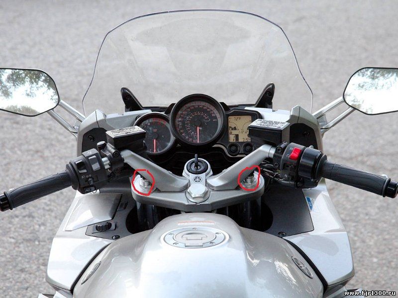

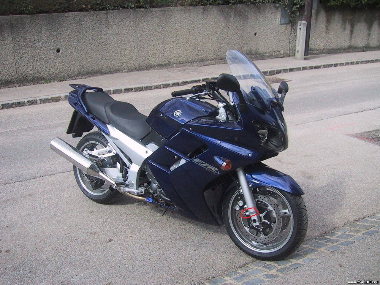

madagaskarДата: Среда, 06.05.2015, 21:56 | Сообщение # 30
Сообщений: 44
Цитата alexm ()
ПЕРЕД * Spring Preload, 3 положение (заводская настройка - 4)
* Rebound (верхняя регулировка), 8 щелчков влево из крайне правого положения (заводская настройка - 12)
* Compression (регулировка внизу вилки), 8 щелчков влево из крайне правого положения (заводская настройка - 12)
Spring Preload это где искать? мот 2001 года
Rebound как я понял это?
а Compression  это вот это?)
Прикрепления: 7649963.jpg (127.5 Kb) · 3843714.jpg (489.0 Kb)
