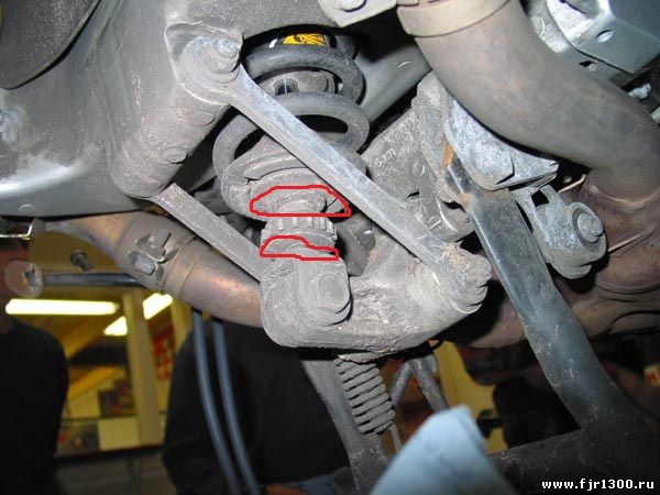

Цитата AlexDz ()
2004г ABS,задний амортизатор,закручиваю до упора, откручиваю назад без щелчков.Что-то не так? И как понять,сколько крутить?
Тоже сегодня эту крутилку крутил. Щелчков нет,крутится без усилий, регулировка работает ( от крутилки сверху и снизу расстояние становится больше)  фото не моё,у меня намного чище амморт)
