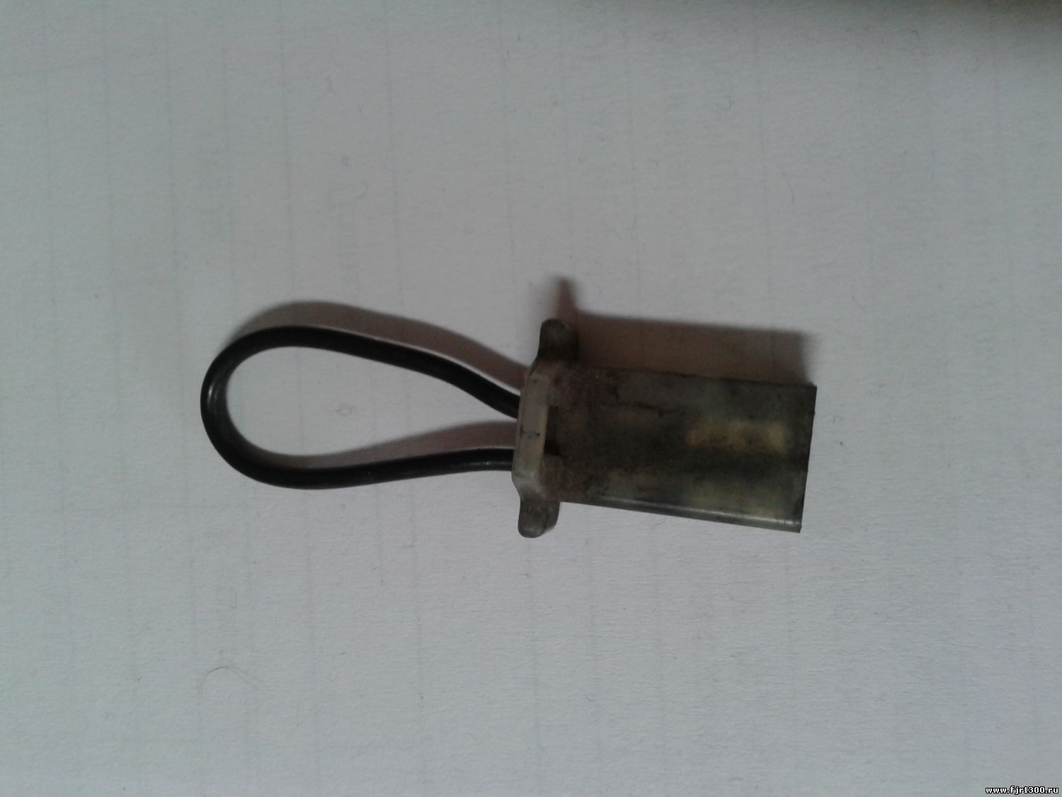

Сообщений: 54
Цитата Zerg ()
Вот нашел картинко-инструкцию. http://www.fjr1300.info/howto/stop.html
Если этот разъем отсоединить, тогда стекло не будет управляться вообще, на авто опускание влияет вот эта перемычка
Прикрепления: 5775157.jpg (78.2 Kb)
МексиканецДата: Вторник, 06.05.2014, 11:43 | Сообщение # 12
Сообщений: 243
нет картинки на 12 год? то же задолбался с постоянным опусканием.
MarvikДата: Вторник, 06.05.2014, 12:28 | Сообщение # 13
Вот этот разъём я самолично отключил и стекло перестало опускаться, а с кнопок на руле работает. Так что смело отключайте, кому не нравится автоопускание стекла.
