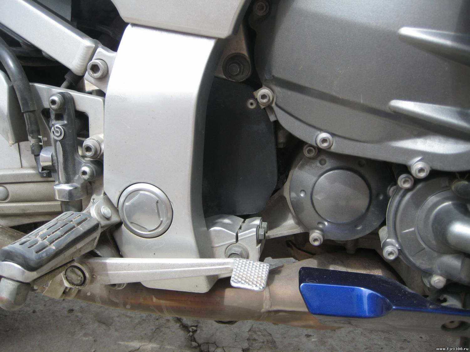

электроникДата: Вторник, 28.06.2011, 22:35 | Сообщение # 10
Ездил с семью жгутами в заднем колесе,пока не стёр его до корда.На спущеном колесе прозжал более 60км,без особых последствий для него.С собой вожу жгуты и китайский компрессор вынутый из корпуса,завёрнутый в полиэтиленовый пакет с пупырышками,отлично помещяется между осью маятника и двигателем,вставляется справа прикрывается самодельной крышкой из пластика которая ставится враспор между двигателем и маятником,крепится к одному из задних болтов крышки сцепления.Катаюсь с компрессором наверное лет 7,после всех дождей,моек живее всех живых.
электроникДата: Среда, 29.06.2011, 12:38 | Сообщение # 11
Фото
Прикрепления: 9501594.jpg (149.6 Kb)
VikingДата: Четверг, 30.06.2011, 09:21 | Сообщение # 12
Сообщений: 118
На фото, это ты здорово придумал!!!
Quote (электроник)
а что за фирма? китайцев сейчас полно!!!

электроникДата: Пятница, 01.07.2011, 09:03 | Сообщение # 15
Давно было,фирму не помню,чёрный пластиковый корпус с фонарями белого и красного цвета,объёмом в два кирпича,внутри компрессор размером с женский кулак.
