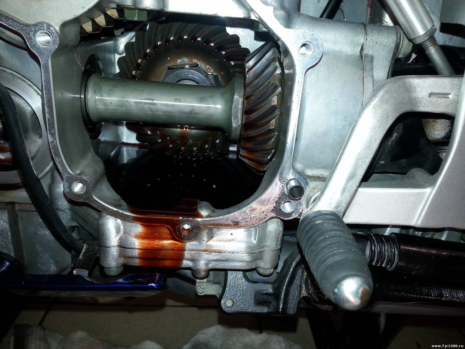

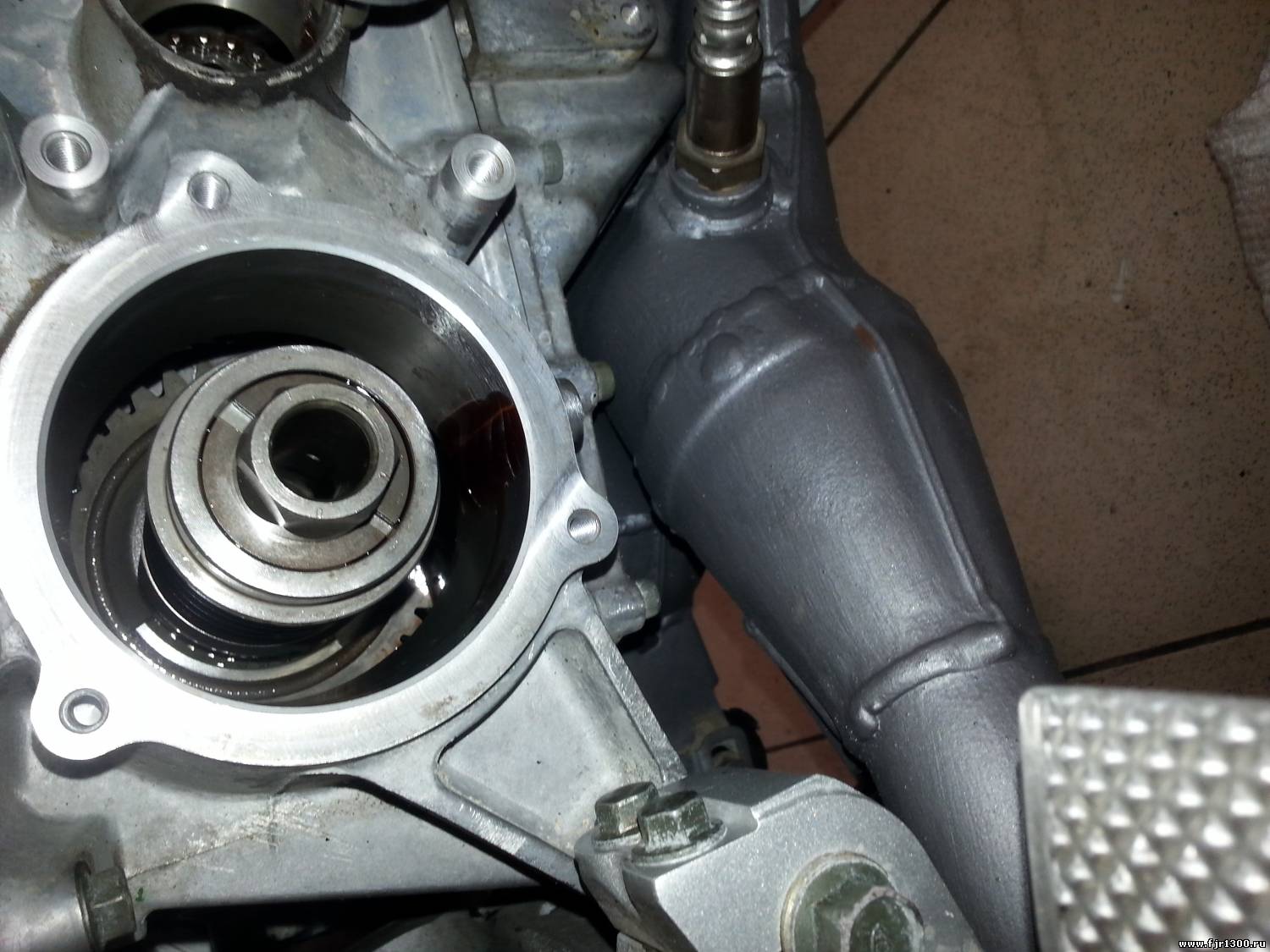

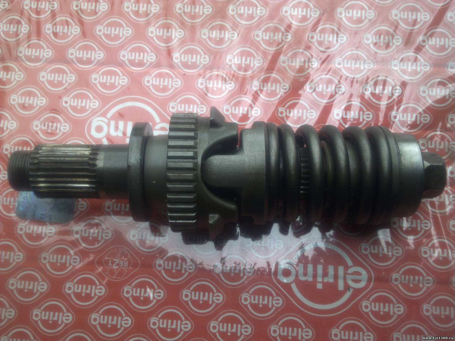

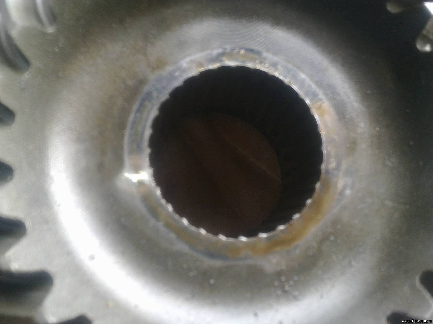

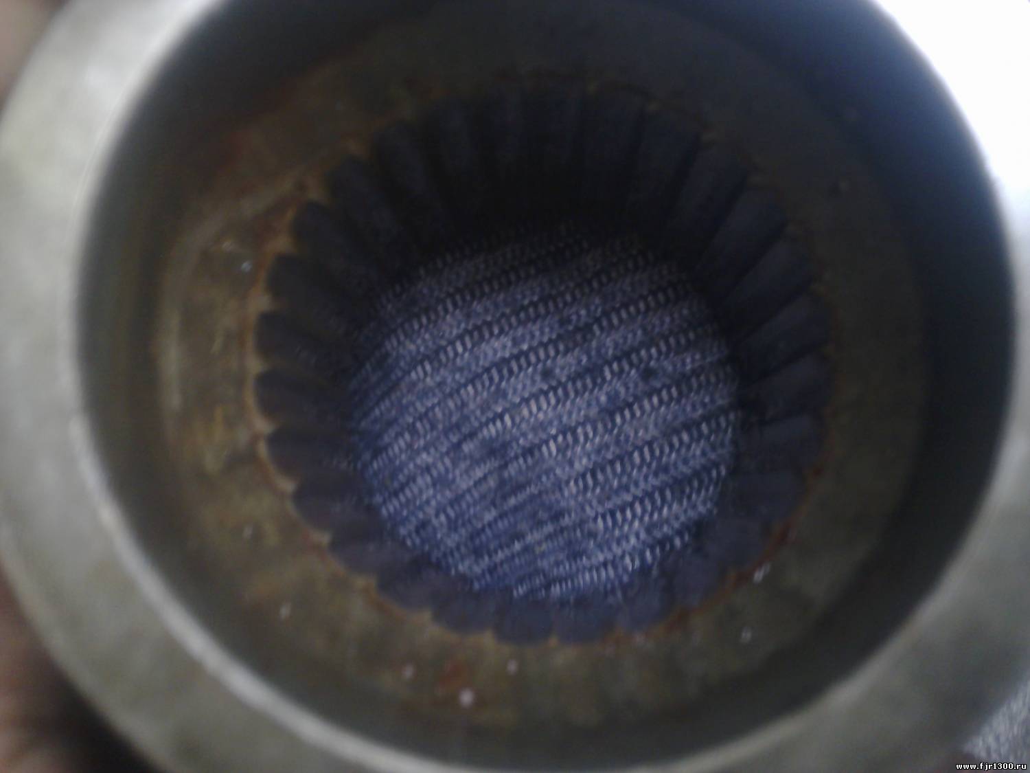

игорьДата: Четверг, 24.05.2012, 20:21 | Сообщение # 17
вот смотрите.
Прикрепления: 4252209.jpg (178.5 Kb) · 5700681.jpg (102.0 Kb) · 3199895.jpg (75.8 Kb) · 9324845.jpg (101.3 Kb) · 6589604.jpg (167.5 Kb)
ProfessorДата: Четверг, 24.05.2012, 22:05 | Сообщение # 18
Спасибо, познавательно.
электроникДата: Четверг, 24.05.2012, 23:44 | Сообщение # 19
игорь, Точно,точно.Всем проверить затяжку гайки!(110Нм).

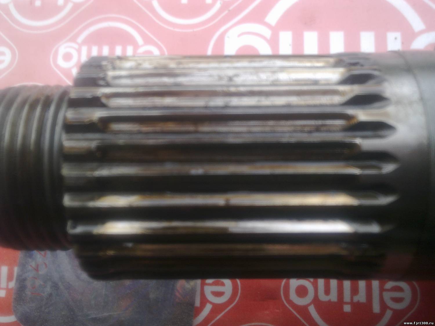

БирикДата: Вторник, 07.01.2014, 15:39 | Сообщение # 25

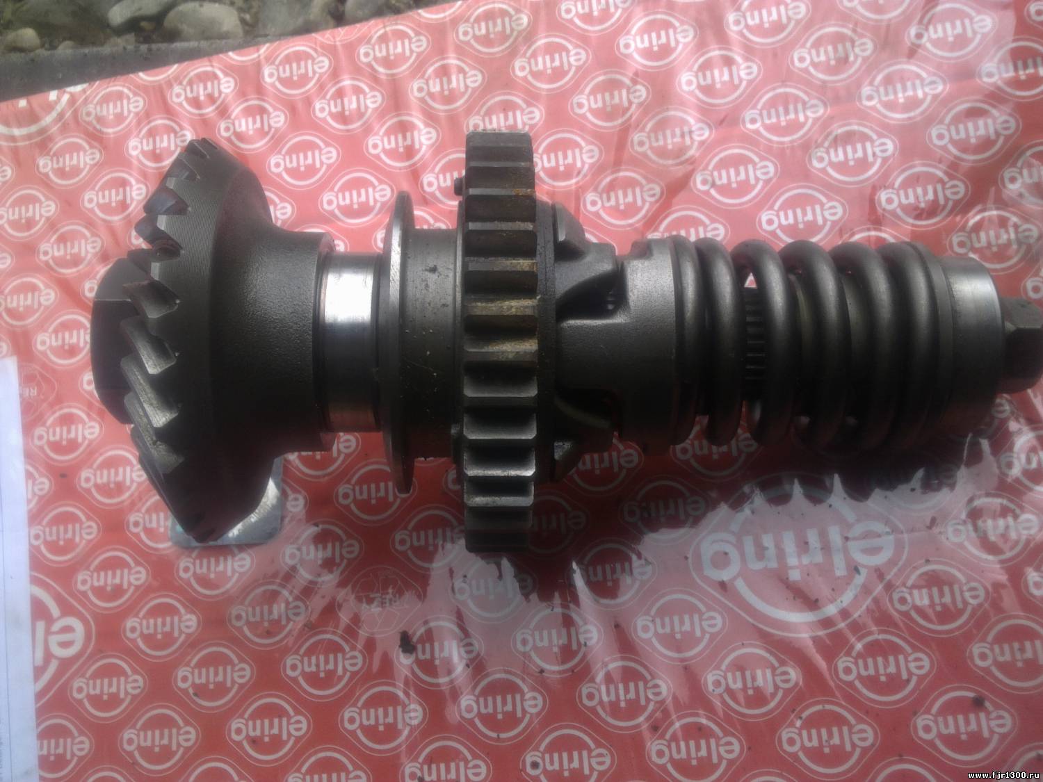

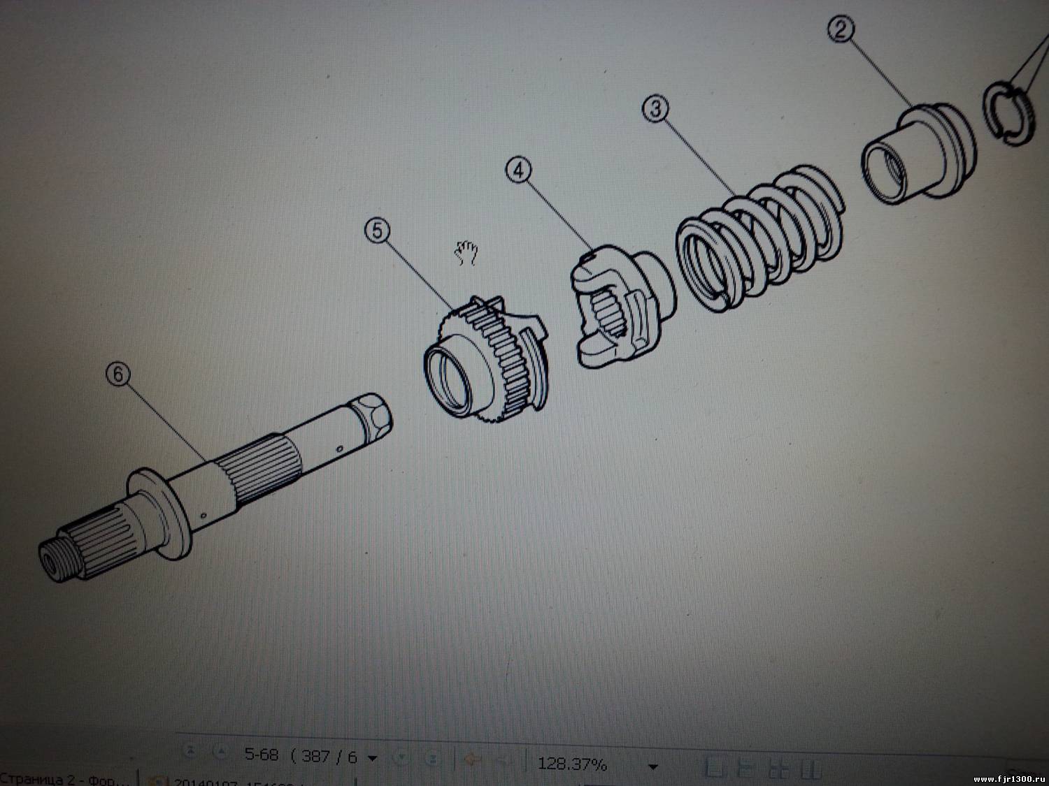

Разобрал,глянул типа гайку затянуть,а нет там никакой гайки,глянул мануал,точно гайки нет.
При сборке сжать пружину втулкой №2 и установить стопор,пружина сама подвинет втулку и зажмет стопор.
Прикрепления: 0916618.jpg (172.5 Kb) · 7844832.jpg (162.3 Kb)
МотоГадДата: Вторник, 07.01.2014, 17:29 | Сообщение # 26
гайка с другой стороны (с левой) конусную шестерню притягивает к подшипнику на валу, находится под крышкой лапки КПП.

БирикДата: Среда, 08.01.2014, 11:56 | Сообщение # 28
Однако поздно уже гайку проверять,нужно было это делать раньше,так как нужно снять задний редуктор с карданом и открутить выходной вал от двигателя,а я уже весь зад собрал. Будем надеяться,что там все в порядке.
