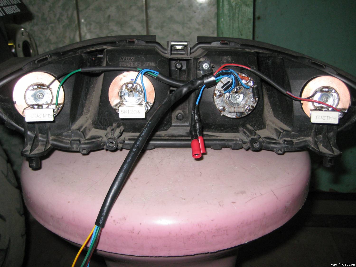

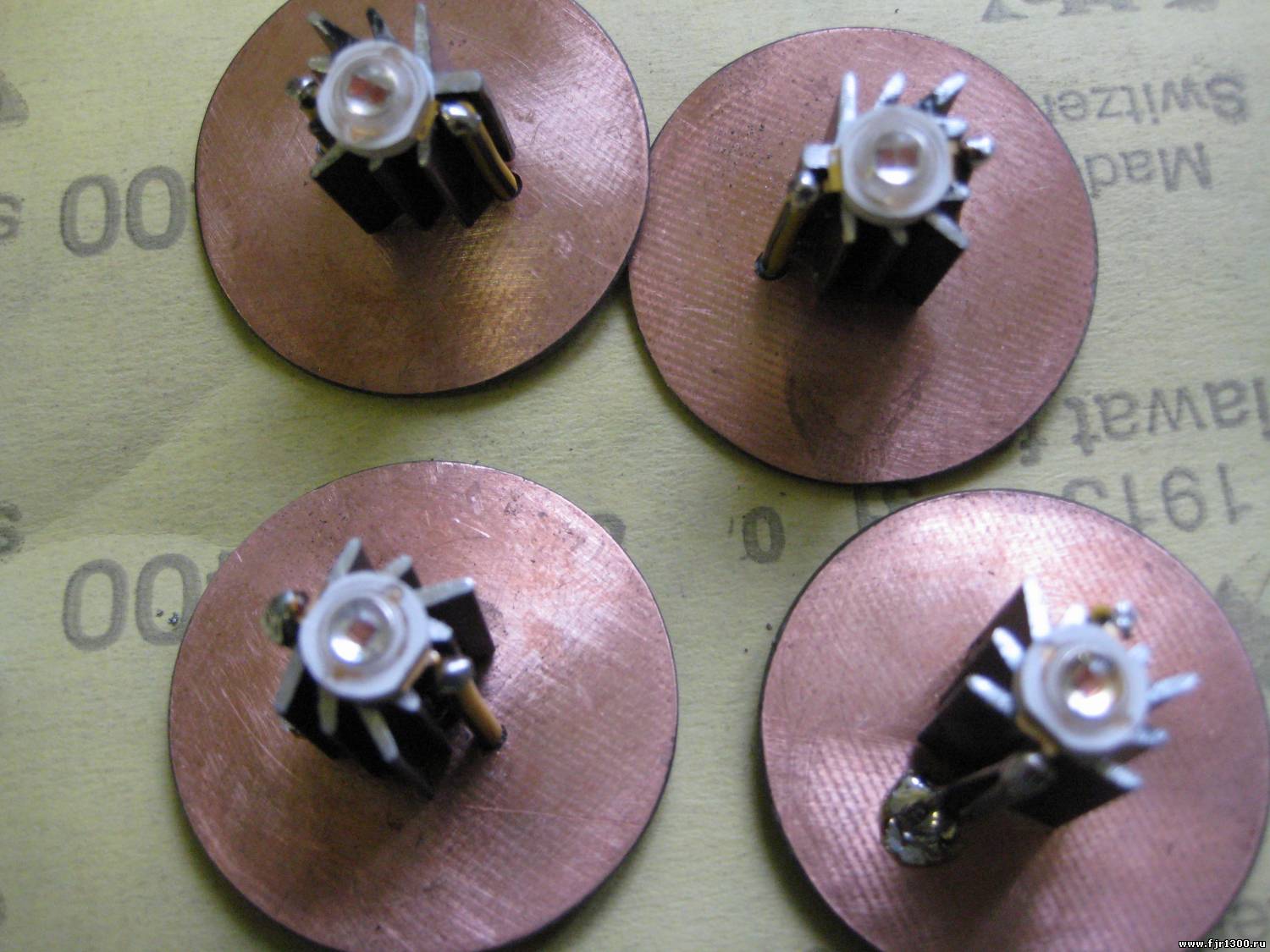

Непоседа, Закончил переделку мота (все лампы заменены на светодиоды,повороты тоже),использовал реле поворотов от ВАЗ 2109-2110(корпус обычного электромагнитного реле,три контакта),датчика тока не имеет.Для подключения этого реле обрезал родную двухконтактную фишку,использовал жиговскую фишку,гол/кр - на 49,кор/зел - на 49А,на 31 подключить землю(родное реле работает без земли).Параллельно правому и левому повороту повесить 2 резистора 240 Ом 2 Вт,без них реле не включится.Реле разобрал,загерметезировал силиконом,перетяжкой закрепил на штатном месте.Светодиоды в поворотах желтые 3.2Вх0.7А,включены последовательно передний с задним и резистором 12 Ом 5 Вт.Передние стоят на стеклотекстолитовых платах- стойках-теплоотводах,задние на небольших радиаторах.Потребляемый ток поворотов 0.64А,аварийки 1.3А,штатные лампы 4А и 8А соответственно.

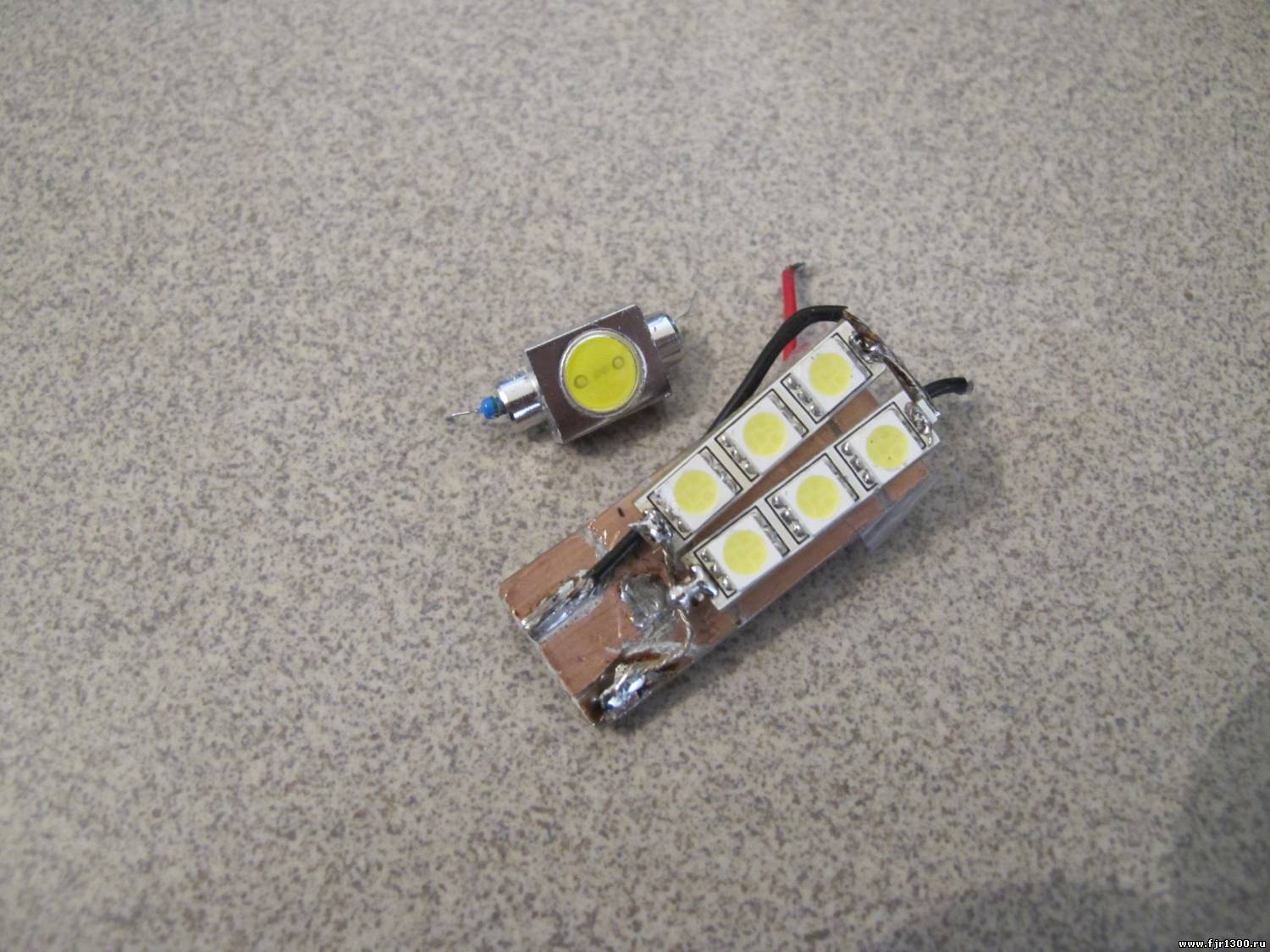

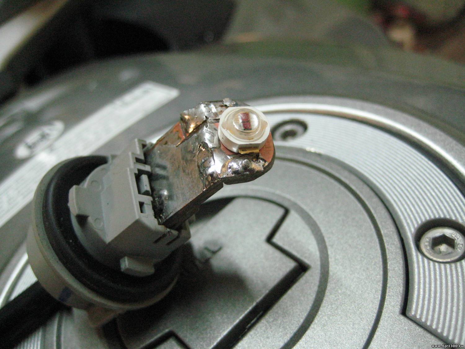

А у меня американец и габариты горят в передних поворотниках. Делал на один цоколь две группы светодиодов. Показалось недостаточно яркости из-за узкой направленности светового потока. пока вернул все на место. Конструкция похожая из двух пластин стеклотекстолита.

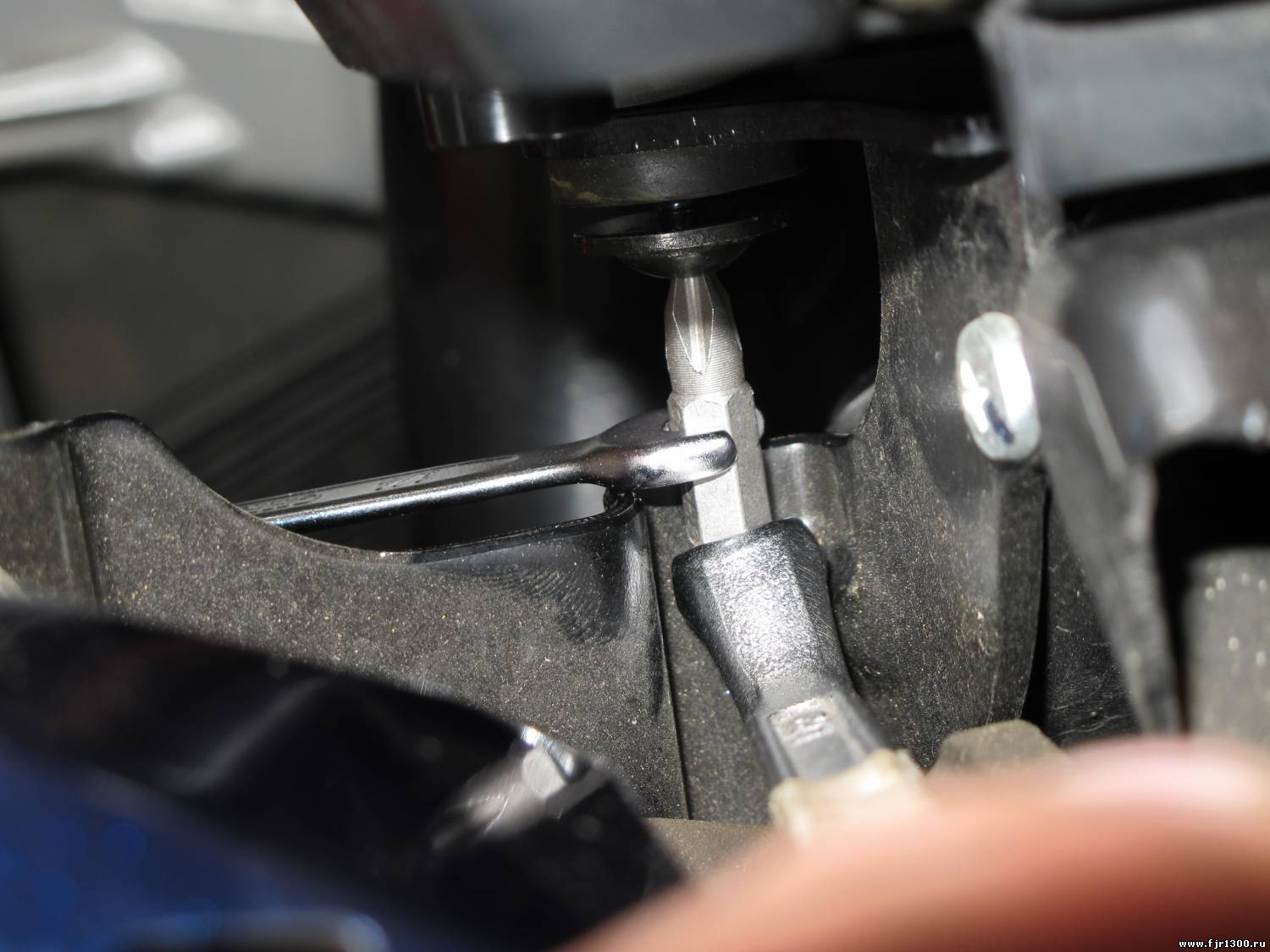

Солнышко пригрело, захотелось скорее собрать мотоцикл. Больше часа не мог прикрутить на место панель приборов. Уже забыл как снимал.

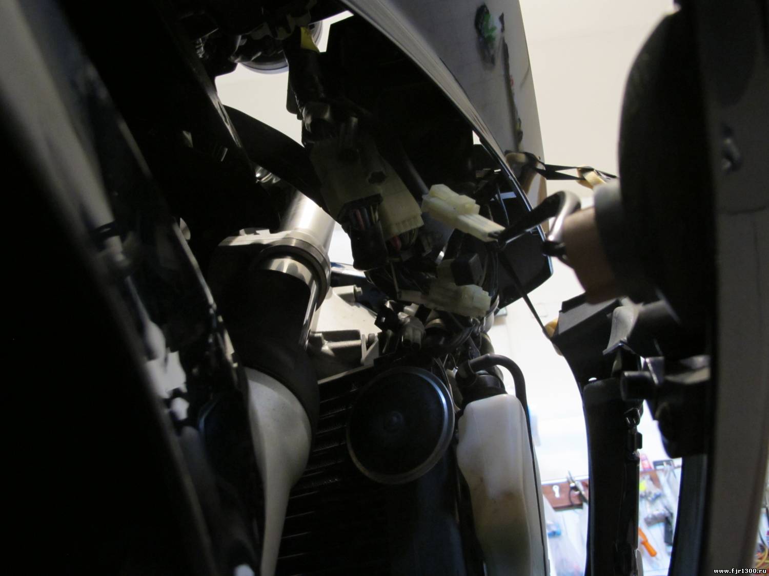

Электроник, а у тебя светодиод переднего поворотника под углом, он направлен вперед? или назад в отражатель?
НепоседаДата: Понедельник, 09.04.2012, 18:39 | Сообщение # 30
Сообщений: 24

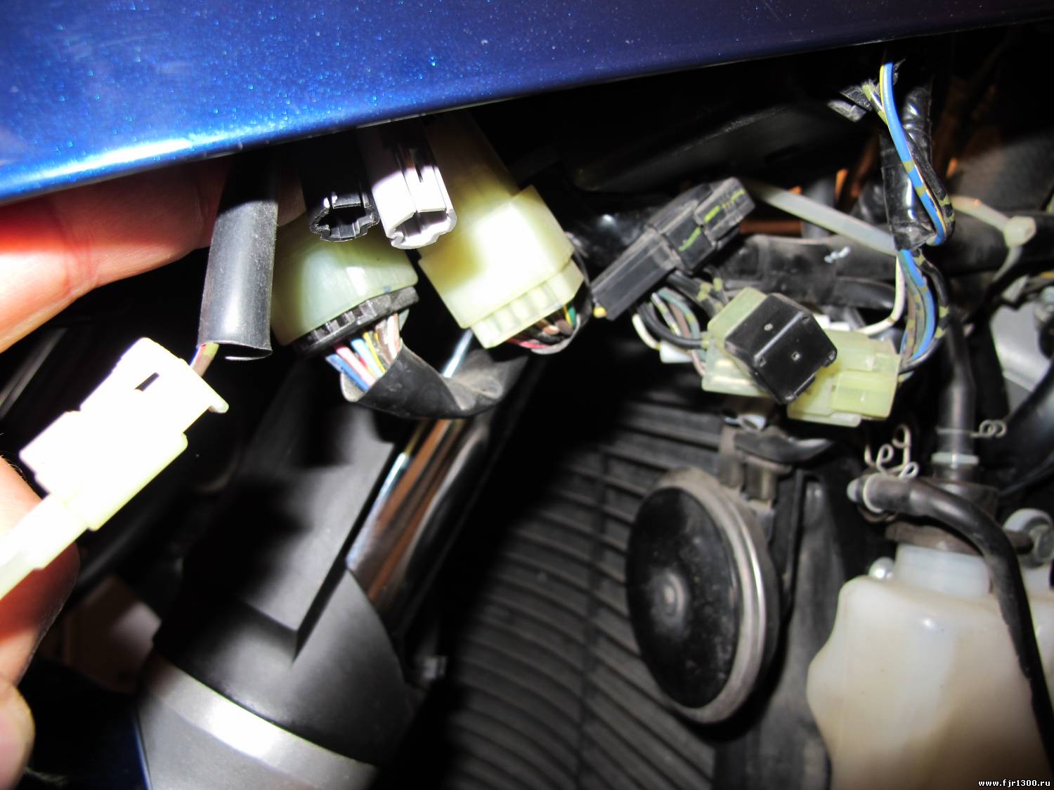

А еще непонятно зачем три разьема электрических не задействованные висят.
Два разьема на три контакта ( на фото вверху и один на два контакта над сигналом. )
