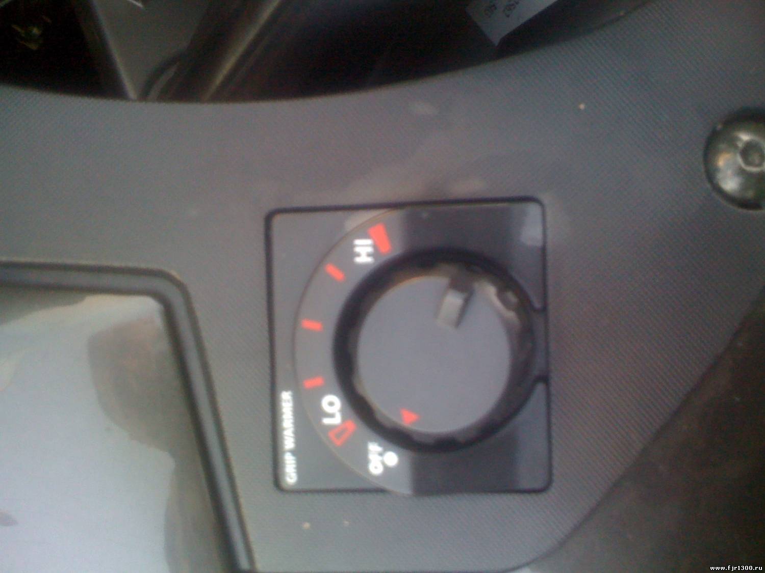

космонафтДата: Вторник, 30.04.2013, 11:58 | Сообщение # 8
Сообщений: 104
вложил фото регулятора, предыдущий хозяин говорит что всё родное и сдохли ручки разом, говорит так же. что ему на сервисе сказали что предохранитель вылетел, а вот поменяли или нет не помнит, так как после уже не ездил (сезон закончил) Уточнить хотел - предохранитель системы сигнализации? по мануалу вроде №9?
Прикрепления: 5633445.jpg (100.9 Kb)
электроникДата: Вторник, 30.04.2013, 15:30 | Сообщение # 9
космонафт, На вид родной,предохранитель общий с сигналом,стеклом,стопсигналом и т. д..Прозванивай ручки.
