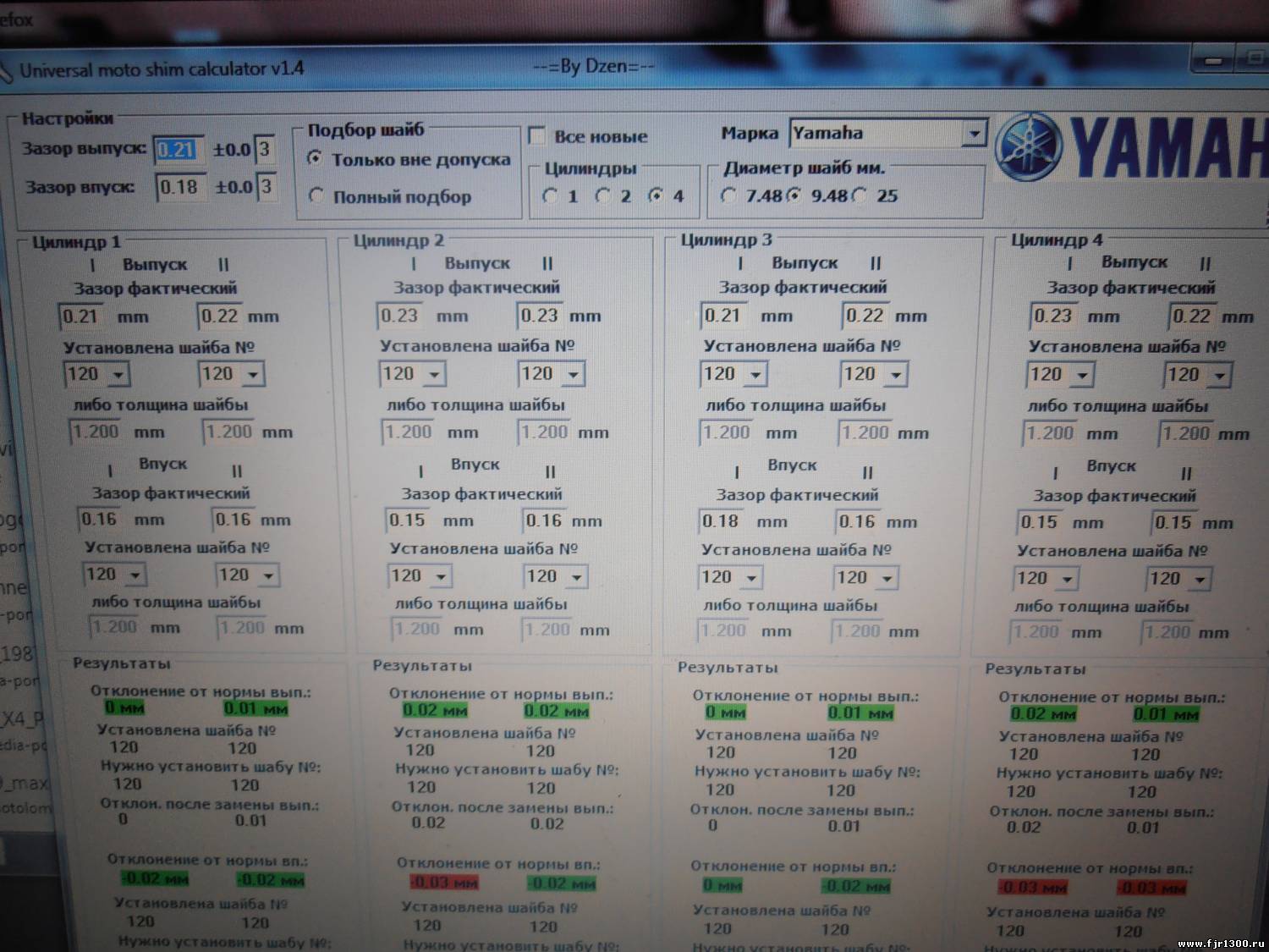

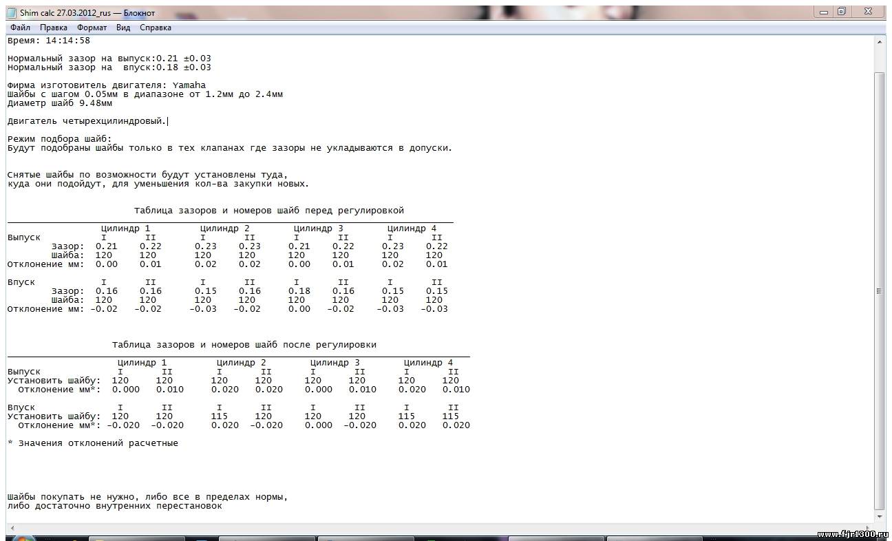

Наткнулся на программу для удобства регулировки клапанов. Вроде супер!
Краткое описание:
Программка предназначена для проверки, вычисления погрешностей в зазорах клапанов которые регулируются шайбами мотодвигателей Honda, Yamaha, Kawasaki, Suzuki.
Программа дает возможность подобрать оптимальные шайбы на замену а так же позволяет расчитать взаимозаменяемость шайб без покупки лишних (т. е. те что сняты с одних клапанов идут на другие)
В результате получаете список покупаемых шайб (партнамбера), список замен (откуда снимаем , какую шайбу и куда ставим).
Возможно вывести результаты работы программы в текстовый файл.
Файл помещается туда, где размещена сама программа.
Ссылка на программу и описание: http://vicdzen.narod.ru/
Завтра поеду в гараж - попользую:)

GlebskyДата: Вторник, 27.03.2012, 22:45 | Сообщение # 38
Сообщений: 52
Да, свои тоже проверил - все в допусках. пробег 53 или около того:)
Прикрепления: 3480205.jpg (182.8 Kb) · 8295823.jpg (354.5 Kb)
Сообщение отредактировал Glebsky - Вторник, 27.03.2012, 23:01
