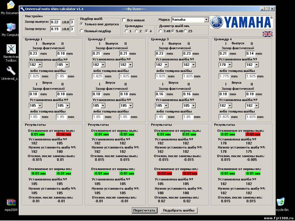

Померял зазоры клапанов в фыже 2003 (про который были видео в этой теме) - впускные в норме, три выпускных в районе нижней границы, то есть между 0.15-0.20 (более точных щупов пока не нашел).
Попробую заодно с регулировкой поменять цепь и звезды, посмотрим станет ли лучше.
Сообщение отредактировал grommit - Понедельник, 14.05.2012, 13:53
grommitДата: Четверг, 17.05.2012, 00:11 | Сообщение # 54
Сообщений: 100
Для информации - в аттаче результат регулировки клапанов на фыже 2003, 70,000км.
Кстати, вопрос - где народ берет щупы, с шагом измерения 0.01мм? В автомагазинах продают 0.05мм.
Прикрепления: 6190666.jpg (174.4 Kb)
