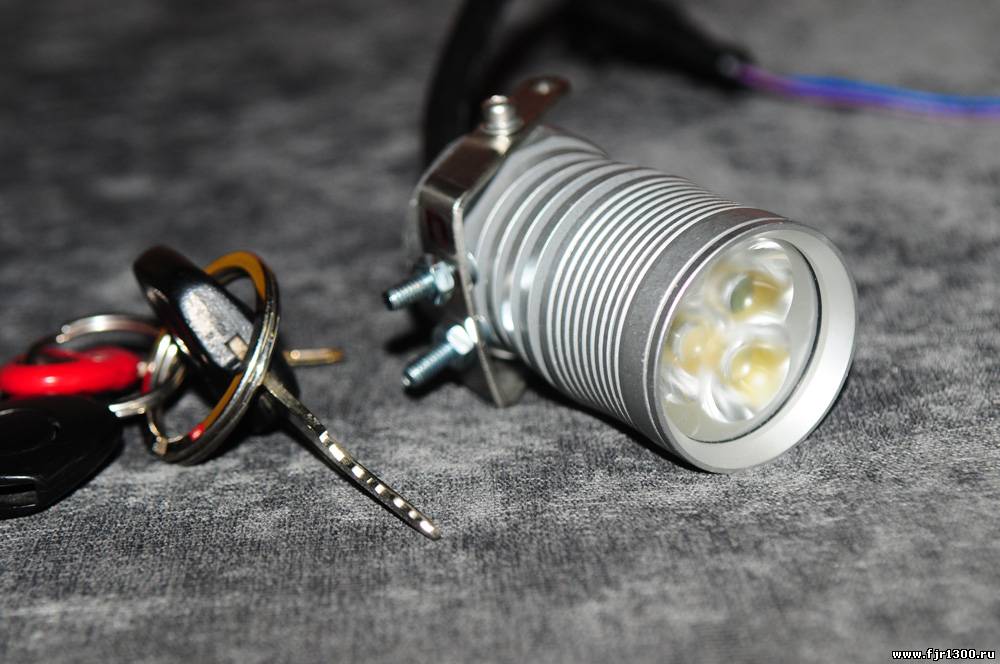

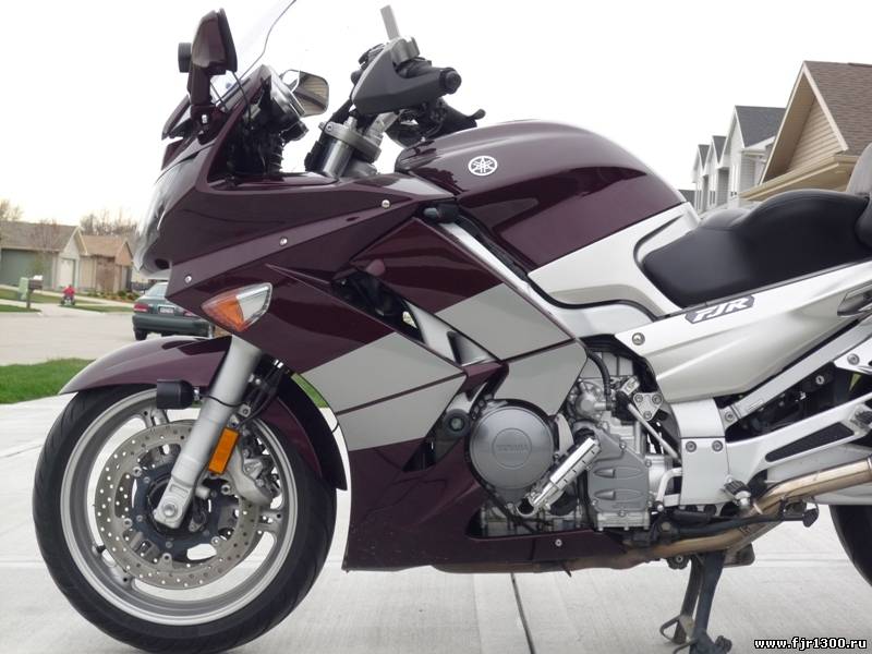

электроник, вот кстати наоборот! Сначала у знакомых увидел как светят, потом в руки взял. На удивление качественно сделано. Цельнометалический корпус с хорошим радиатором и ватерпруф. С метра где-то на бетон упала, ничего не случилось. А вот кстати, на вилку кто нибудь вешал как на фотке (в инете нашел точ такие лампочки на фыжике)? И как ощущения?..

Rvanyy, Рад за тебя если с качеством всё ОК!(у нас такие на вид фонарики 5дол. стоят).Крепление на перьях вилки. не вариант(половина светового пучка в колесо,проверено)

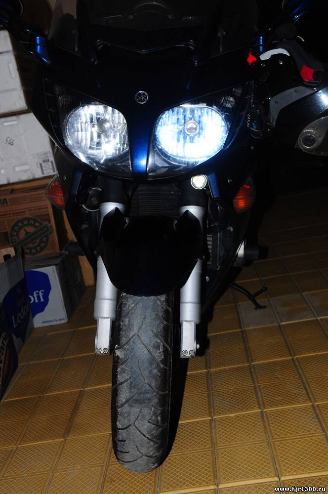

LarkДата: Суббота, 12.05.2012, 22:15 | Сообщение # 11
Сообщений: 771
я поставил фонарик под фарами, над крылом... но пришлось внутри делать кронштейн и крепить его к болту крепления блока фар - там жесткое крепление, фонарик не трясет...
цель установки - чтоб меня видели днем гонщики на вазах, которые в зеркала не смотрят (они ведь самые быстрые). Ребята говорят, что видно отлично, будут и себе на фиджеры ставить.

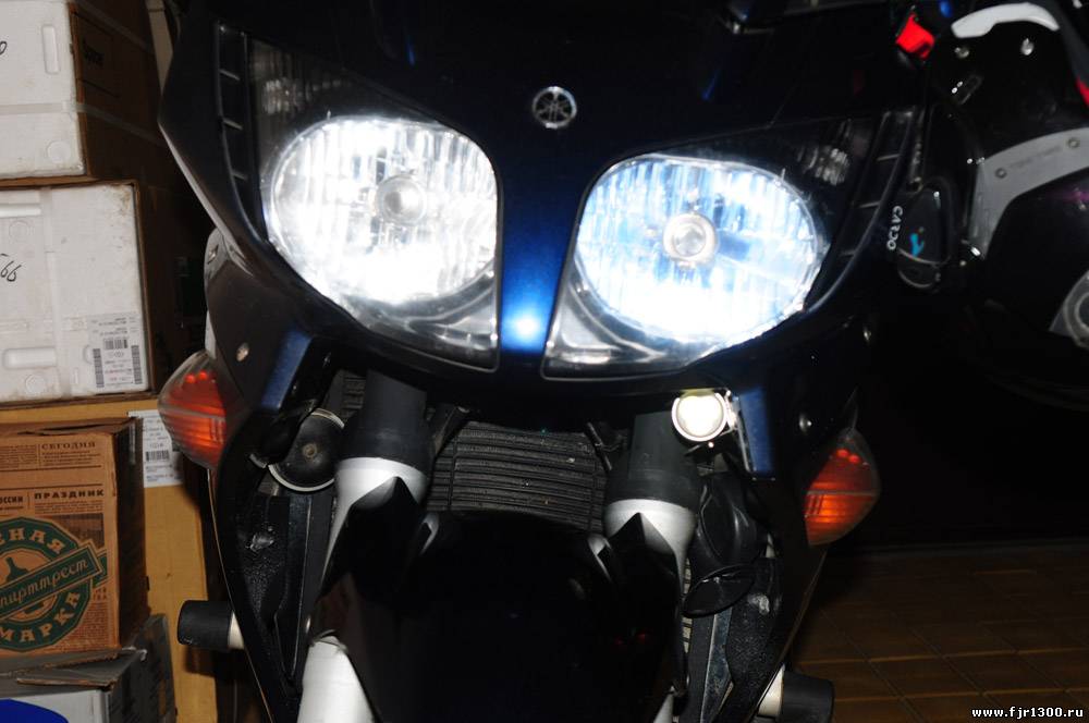

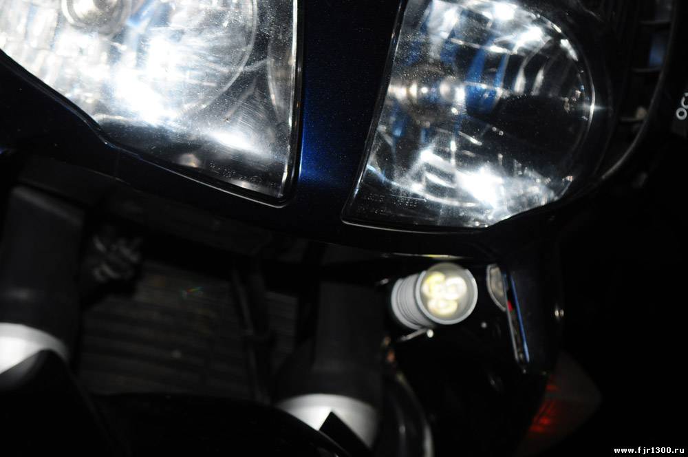

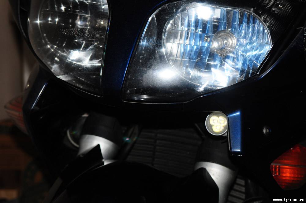

Lark, а можно фото?
LarkДата: Понедельник, 14.05.2012, 21:45 | Сообщение # 14
Сообщений: 771
Cover, вот сделал.... со вспышкой,
фонарик стоит только один, второй еще не поставил
и глубоко поставил, не сильно и заметно незнающему человеку со стороны.
рядом ключи от фиджера, для размера
Прикрепления: 2813683.jpg (142.6 Kb) · 5425203.jpg (122.2 Kb) · 5952577.jpg (146.7 Kb) · 1192883.jpg (181.5 Kb) · 5594020.jpg (231.9 Kb)

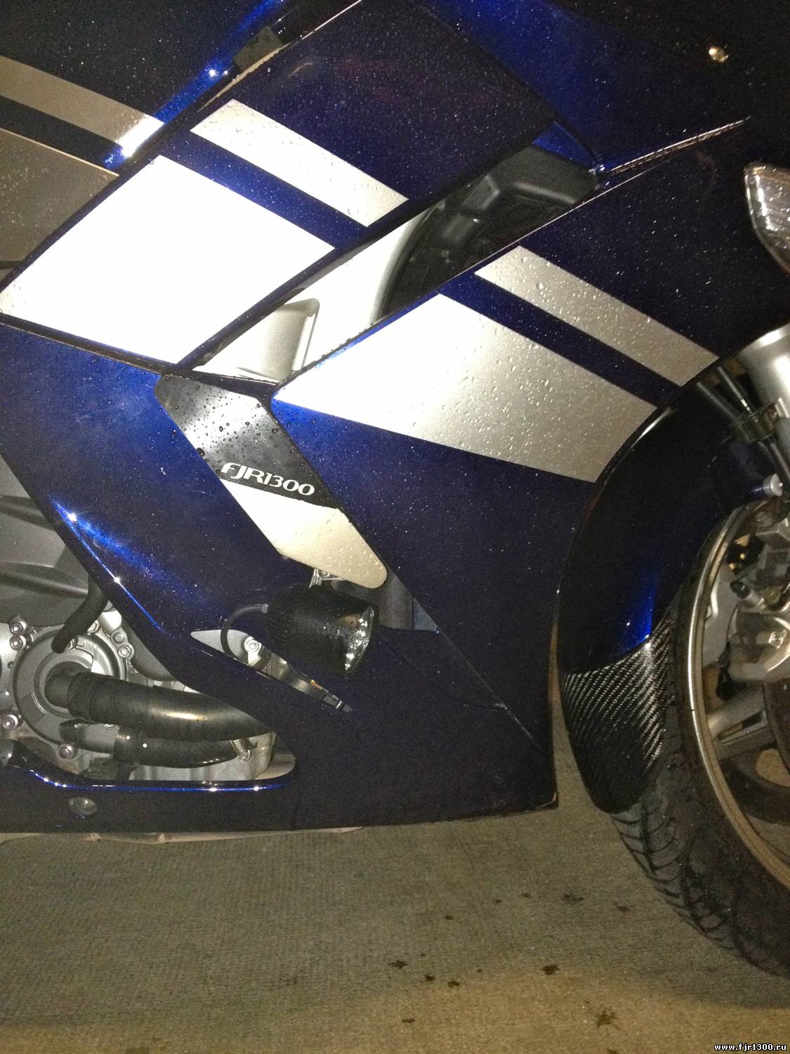

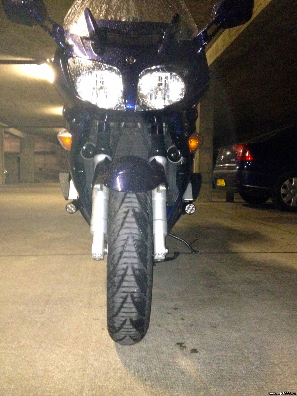

Lark, я тож думал туда воткнуть, но хлипковатым пластик там показался. Подвесил по бокам, под слайдеры. Вот чо получилось..
Прикрепления: 4271898.jpg (213.9 Kb) · 4430957.jpg (233.9 Kb)
