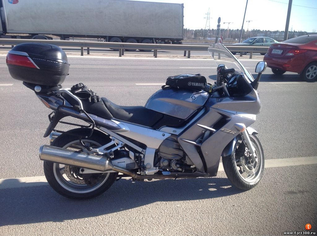

поставил себе sr346, а боковой крепеж ГИВИ пришлось покупать с 2006 г.в. и моложе. немного манипуляций со сваркой. и вот что получилось
Прикрепления: 9610067.jpg (362.1 Kb)
