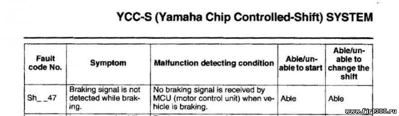

Коллеги, у меня сегодня на пол минуты загорелся индикатор ошибки shift с кодом SH47. Подозреваю что это YCCS гадский. Не подскажете ли где я могу посмотреть, что этот код означает и насколько сильно мне волноваться?

Дома, пошукал описание кода ошибки, которое звучит так:
Sh__47 Braking signal is not detected while braking.
Able to start: Yes,
Able to change gear: Yes

So, a new one to me, ABS light flashing means rear brake binding. I can only guess it's because the brake is on, but the wheel is accelerating, which the computer sees as a problem. And the Sh__47 code may also be saying brake signal detected too much (so allowing for open circuit or short circuit switch/wiring problems).
Прикрепления: 2894651.jpg (29.4 Kb)
