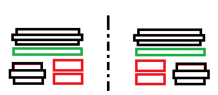

ZloijabДата: Вторник, 17.07.2012, 01:17 | Сообщение # 41
у тебя диски изношены не заметил? разница будет только если изношены
ZloijabДата: Вторник, 17.07.2012, 01:29 | Сообщение # 42
смотри какая фигня черная это фрикционные диски, зеленое металлические, а красное это 2 колечка что ты снял. пока толщина 2х красных колечек меньше толщины крайнего фрикциона у тебя все окей (разницы не заметишь) как только фрикцион износился толщина колечек стала выше толщины диска, и эти 2 диска начинают пожирать полезный ход. так что ты счастливый у тебя диски хорошие еще
проще говоря кто снял эту тему и заметил положительные изменения должен сменить диски сцепы(
