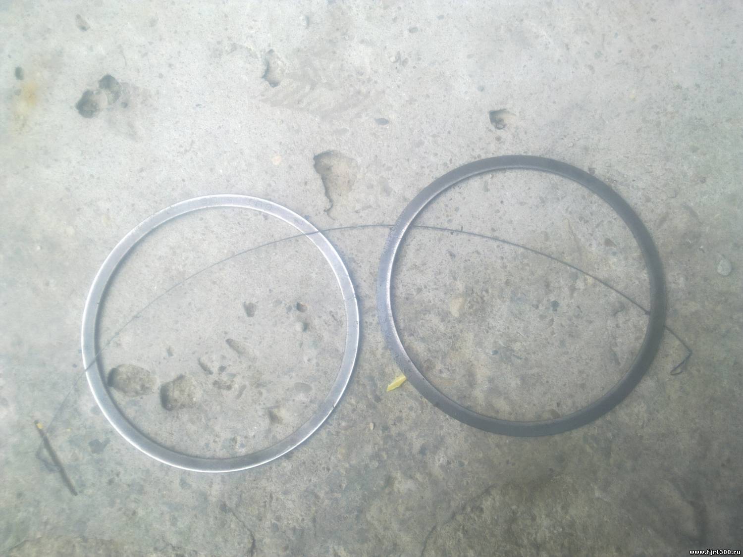

ZloijabДата: Вторник, 10.07.2012, 23:48 | Сообщение # 5
удалил у себя лишние железки, заметил вот что первый и последний диск изношен больше чем остальные. После удаления на стоячем моте мягче включается первая, пробный заезд будет завтра, но первая порадовала, удар пропал проверил раз 10. от себя фотка удаляемых железок ПС: стопорного колечка просто невидно

Сообщений: 76
А я перепутал , я думал что стопорное кольцо удалять нужно , а нужно вот эти два плоских кольца?
а стопорное остается ? можно на схеме показать , какие детали удалить ?
SV-art
ZloijabДата: Среда, 11.07.2012, 09:45 | Сообщение # 7
удалить надо 3 детали, стопорное кольцо и 2 плоских кольца

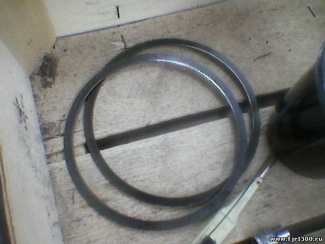

игорьДата: Среда, 11.07.2012, 12:47 | Сообщение # 10
удаляем детали под номером 4,5и8 http://www.megazip.ru/ru/bike/yamaha/view/575/16656/204856#g204871
крайние диски хотелось бы поменять на такие как внутрении, но есть риск что узкие фрагменты ферродо быстро кончат аллюминевые детали.
вот они на фото.
Прикрепления: 8821028.jpg (159.9 Kb)
