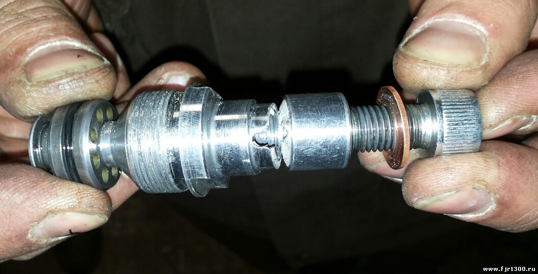

maxim903Дата: Четверг, 10.04.2014, 23:12 | Сообщение # 9
Сообщений: 14
сломалась нижняя часть картриджа вилки, позиции 3p6-23170-00-00. Если у кого осталась битая вилка от fjr 2006...2012 г., думаю, подойдет. См.фото
Прикрепления: 6387576.jpg (400.5 Kb)
vvohaДата: Пятница, 11.04.2014, 04:01 | Сообщение # 10
Зачем дублировать сообщения ? Если срочно, я бы отдал сварщику с аргоном, а потом токарю, делов на один вечер, а потом заказал новый,  ИМХО.
Сообщение отредактировал vvoha - Пятница, 11.04.2014, 04:02
KainДата: Вторник, 03.06.2014, 22:24 | Сообщение # 11
Сообщений: 149
Привет, случилась у меня беда, обломился, как я понимаю, клапан вилки в левом пере.
Вот он на видео - http://youtu.be/9J9giEV3kGE (он был на сантиметр где-то длиннее с узкой части, и она была расклёпана, мы её отрезали)
Соответственно, вопрос - можно ли заказать отдельно этот клапан, или заказывать целиком весь картридж в сборе? На него цена уж больно кусачая. Сейчас попробуем на авиационном заводе из хорошей стали или титана выточить такую же хреновину, но не уверен, что с кустарными деталями вилка будет работать как надо. Нужны советы от тех, кто встречался с подобной бедой, мот 2004 года.
maxim903Дата: Вторник, 03.06.2014, 23:06 | Сообщение # 12
Сообщений: 14
вилка работать будет! Аналагичную деталь на свой fjr 2008 года вытачили на заводе. По совету форумцев сперва расклепали деталь, выточили ломанную деталь, заклипали обратно. Собрали. Прошел 7 тыс по разным дорогам. Все ок.
Прикрепления: 3627195.jpg (400.5 Kb)
KainДата: Вторник, 03.06.2014, 23:13 | Сообщение # 13
Сообщений: 149
Надеюсь, что так и будет, а то картридж в сборе 12 штук стоит, жаба уже тянет лапы к горлу. И сезон до сих пор открыть не могу толком =(
МотоГадДата: Среда, 04.06.2014, 01:13 | Сообщение # 14
Грамотному токарю достаточно принести обломки. Всё будет работать, т.к. нет никакого колдовского танца, просто меняется сломанная деталь на целую.
