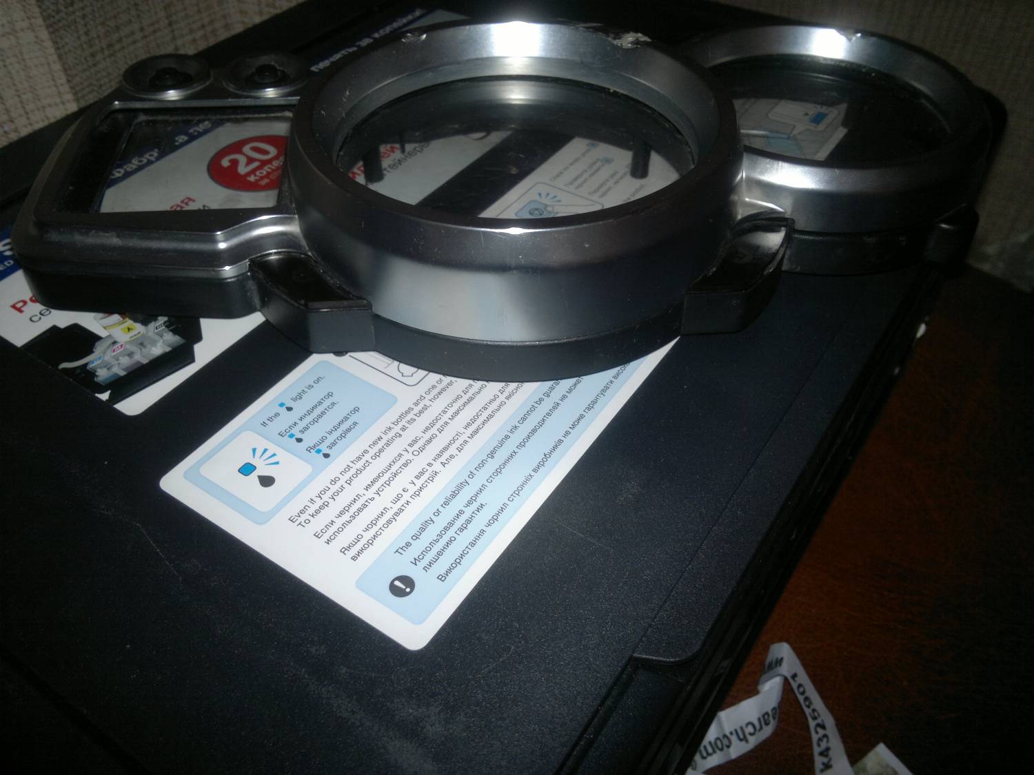

Подскажите как снять верхнюю часть панели приборов(серебристую)
Прикрепления: 2378648.jpg (135.9 Kb)
bricklayerДата: Пятница, 18.12.2015, 20:24 | Сообщение # 47
Сообщений: 37
Она вообще съемная?
bricklayerДата: Пятница, 18.12.2015, 21:23 | Сообщение # 48
Сообщений: 37
Все разобрался.
vvohaДата: Пятница, 18.12.2015, 22:55 | Сообщение # 49
bricklayer, Ну уж теперь всем рассказывай - КАК !
bricklayerДата: Пятница, 18.12.2015, 23:10 | Сообщение # 50
Сообщений: 37
Она просто на двухсторонней резиновой клейкой ленте.Боялся сломать,не как не отделялась,подержал в горячей воде потом взялся за верхнюю панель а большими пальцами давил на стекло спидометра и она отошла.

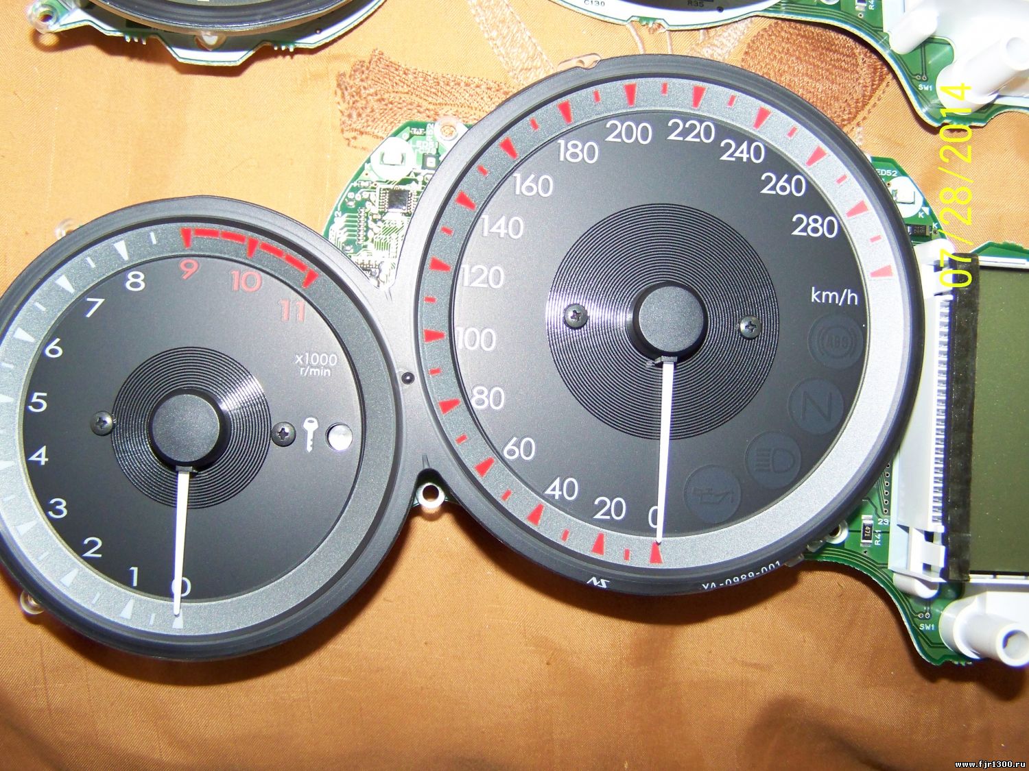

raider1300Дата: Суббота, 19.12.2015, 18:52 | Сообщение # 52
Вот как то так...
Прикрепления: 0417775.jpg (271.8 Kb)
