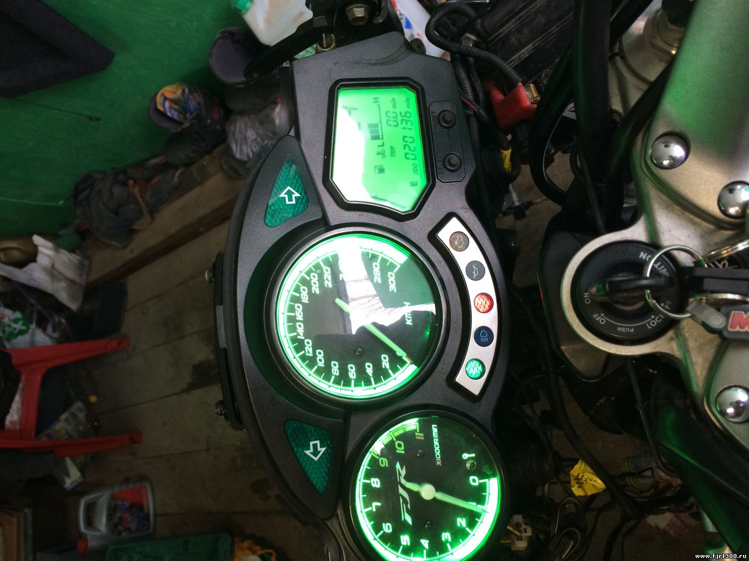

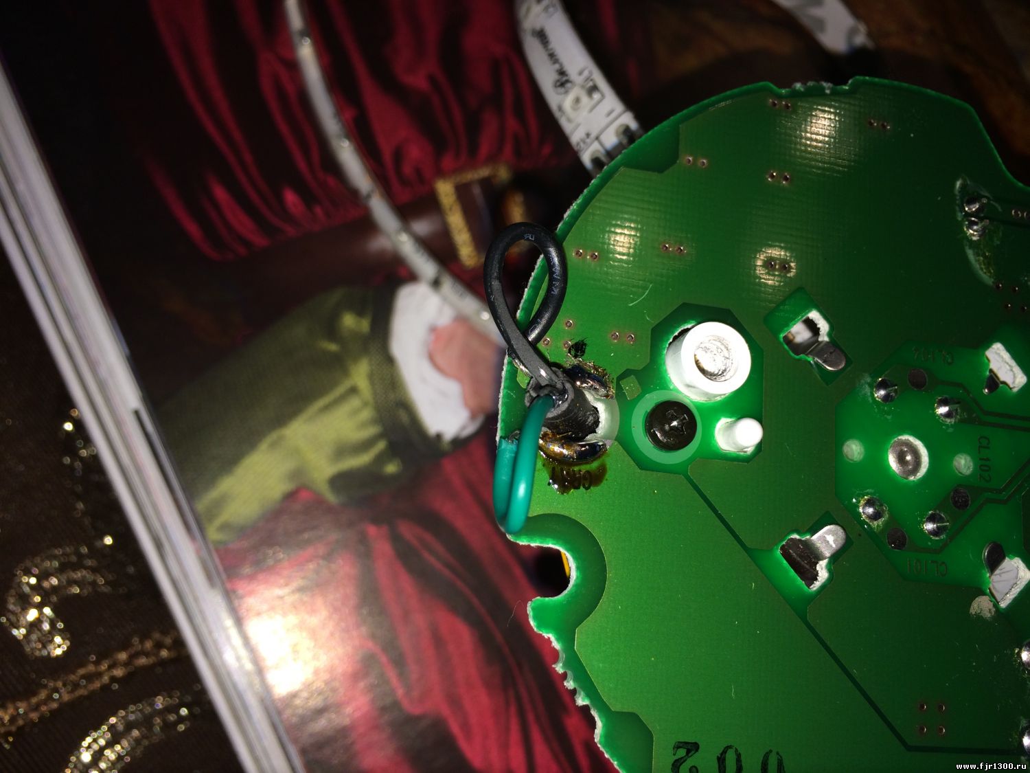

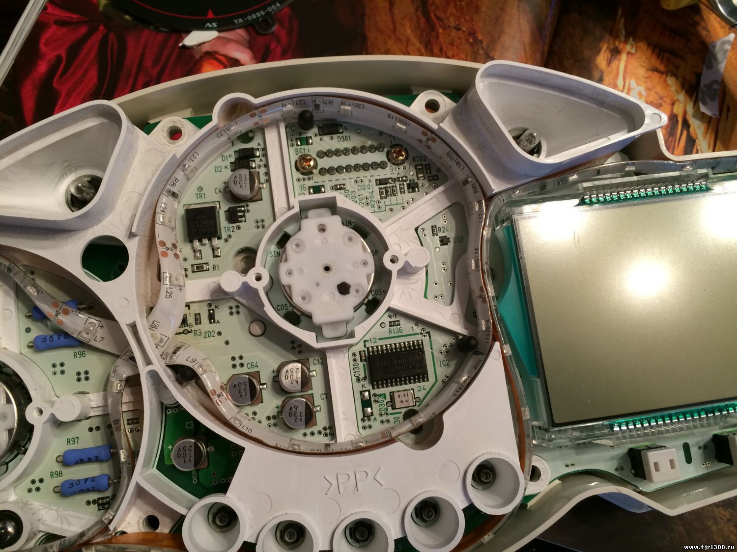

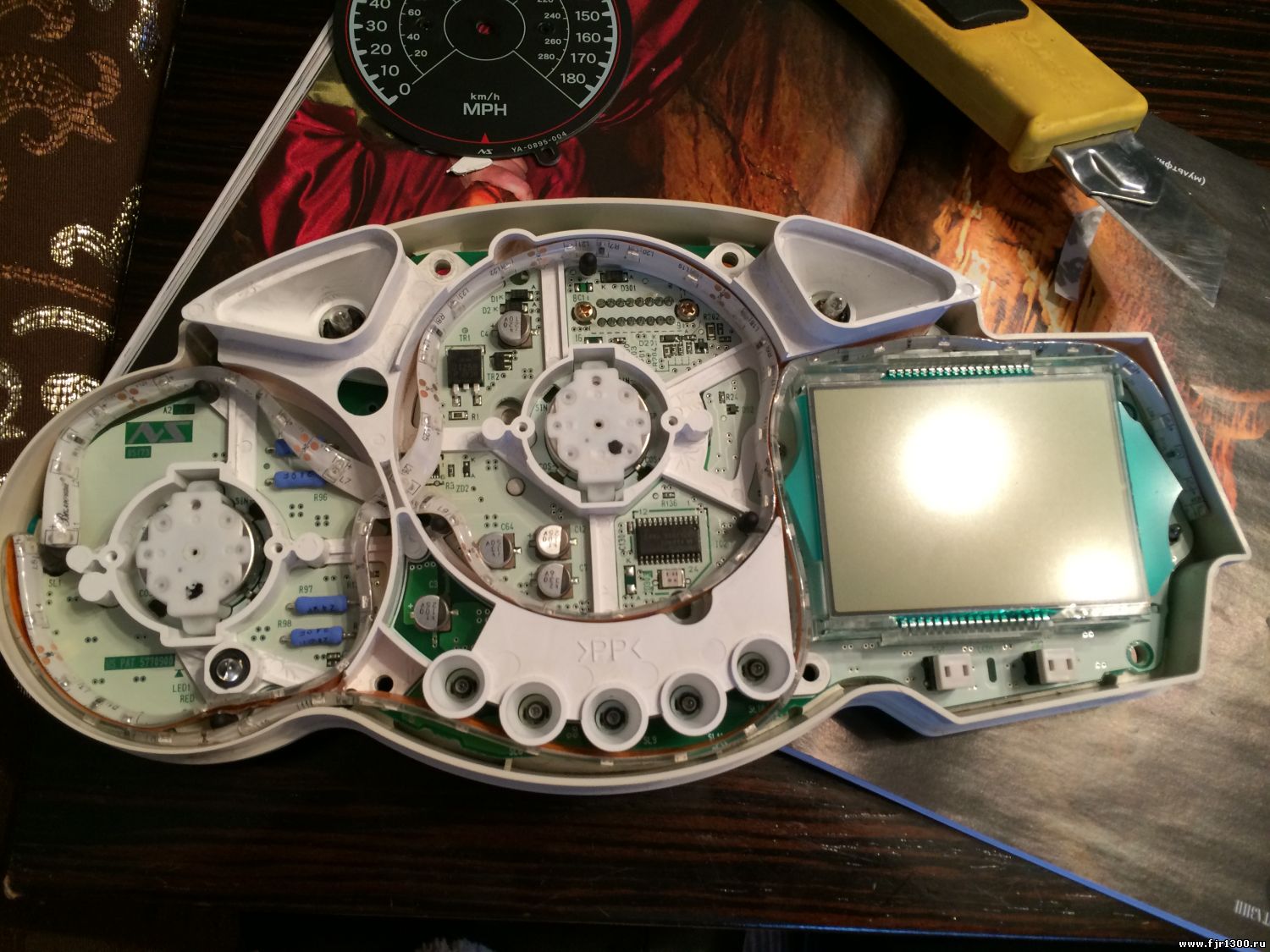

Братцы переделал свою панель приборов с миль на км и подсветил.
Прикрепления: 9902700.jpg (166.9 Kb) · 9800504.jpg (159.5 Kb) · 6666635.jpg (191.6 Kb) · 3809693.jpg (199.3 Kb) · 5743756.jpg (131.0 Kb)
