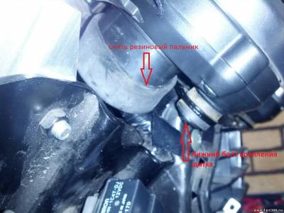

Далее просовывается отвертка спереди , где воздухозаборник ( отодвигается в сторону пыльник) и получается доступ к верхнему крепежу. Откручивать нужно его первым, т. к это даст наклонять щиток в сторону бака ( щиток находится на резиновых втулках). После отворачиваешь два нижних крепежа (тип самореза). Просовывать отвертку нужно в нижние отверстие, где ходит привод поднятия/опускания стекла. Наклоняя щиток в сторону бака вы поворачиваете шляпку  саморез в  одну плоскость с прохождение отвертки и тем самым по подаете отверткой в гнездо самореза.

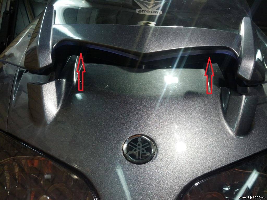

Нужно снять декоративную накладку (крепления ветрового стекла)
Далее снять стекло... открутив болты крепления.

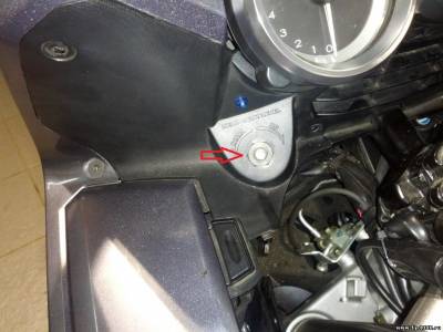

 Также нужно будет снять ручку корректора фар (сбоку отворачивается болтик- его нужно полностью отвернуть, иначе не снимается рукоятка) .....

После откручиваем нижний крепеж, но слева нам будет мешать проводка. Для этого нам нужно снять резиновый кожух и отодвинуть проводку в сторону.
далее...
Прикрепления: 8441827.jpg (191.5 Kb) · 3054199.jpg (101.3 Kb) · 5771145.jpg (135.8 Kb) · 7734965.jpg (157.6 Kb) · 2964036.jpg (191.5 Kb)
OpencarДата: Понедельник, 21.10.2013, 17:38 | Сообщение # 14
Далее, оттягиваем щиток в сторону бака и гнездо крепежа (самореза) выравнивается в одной плоскости с прохождения отвертки. Если угол отвертки высокий и попасть не возможно , в гдездо самореза, то нужно поднять чуток салазки стеклоподъемника вверх- это упростит откручивание. самореза.

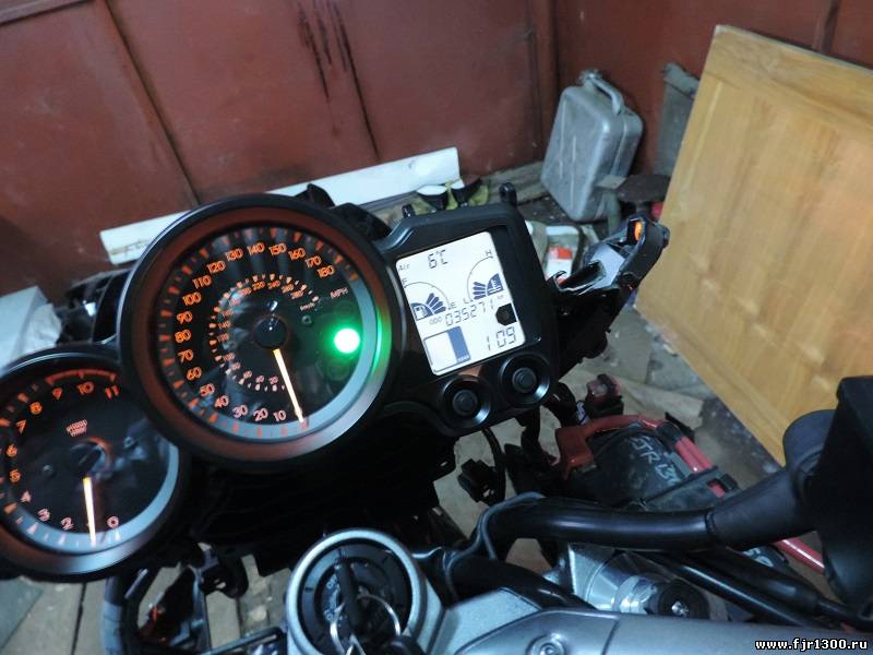

После перепрошивки все выглядит так:
