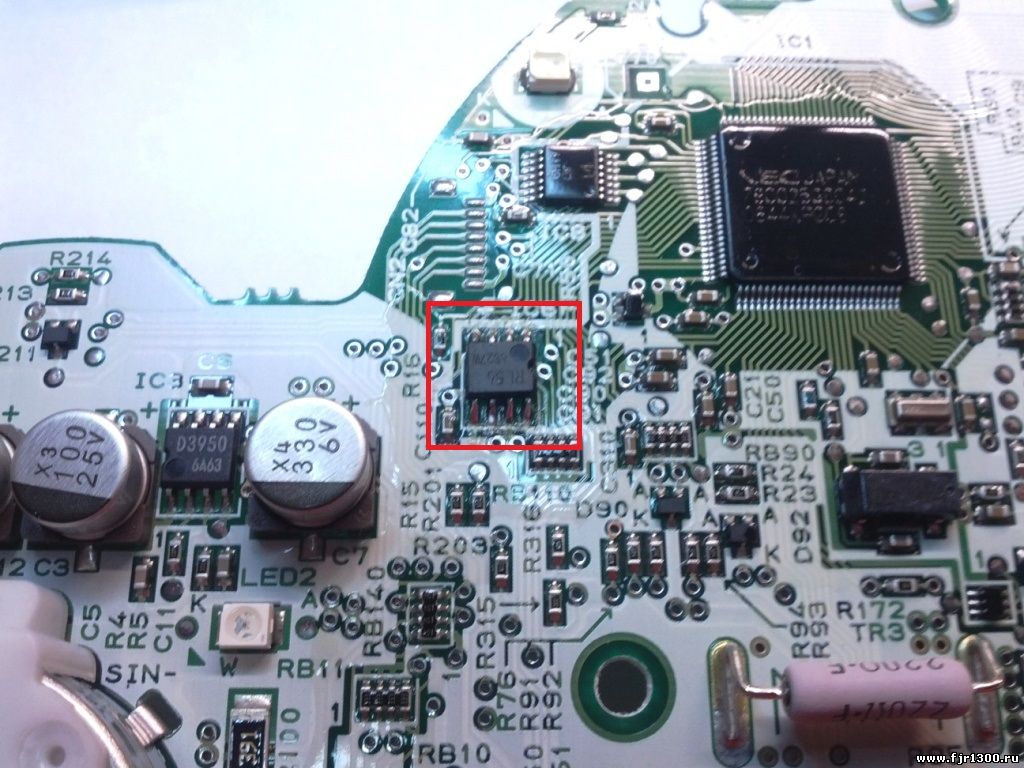

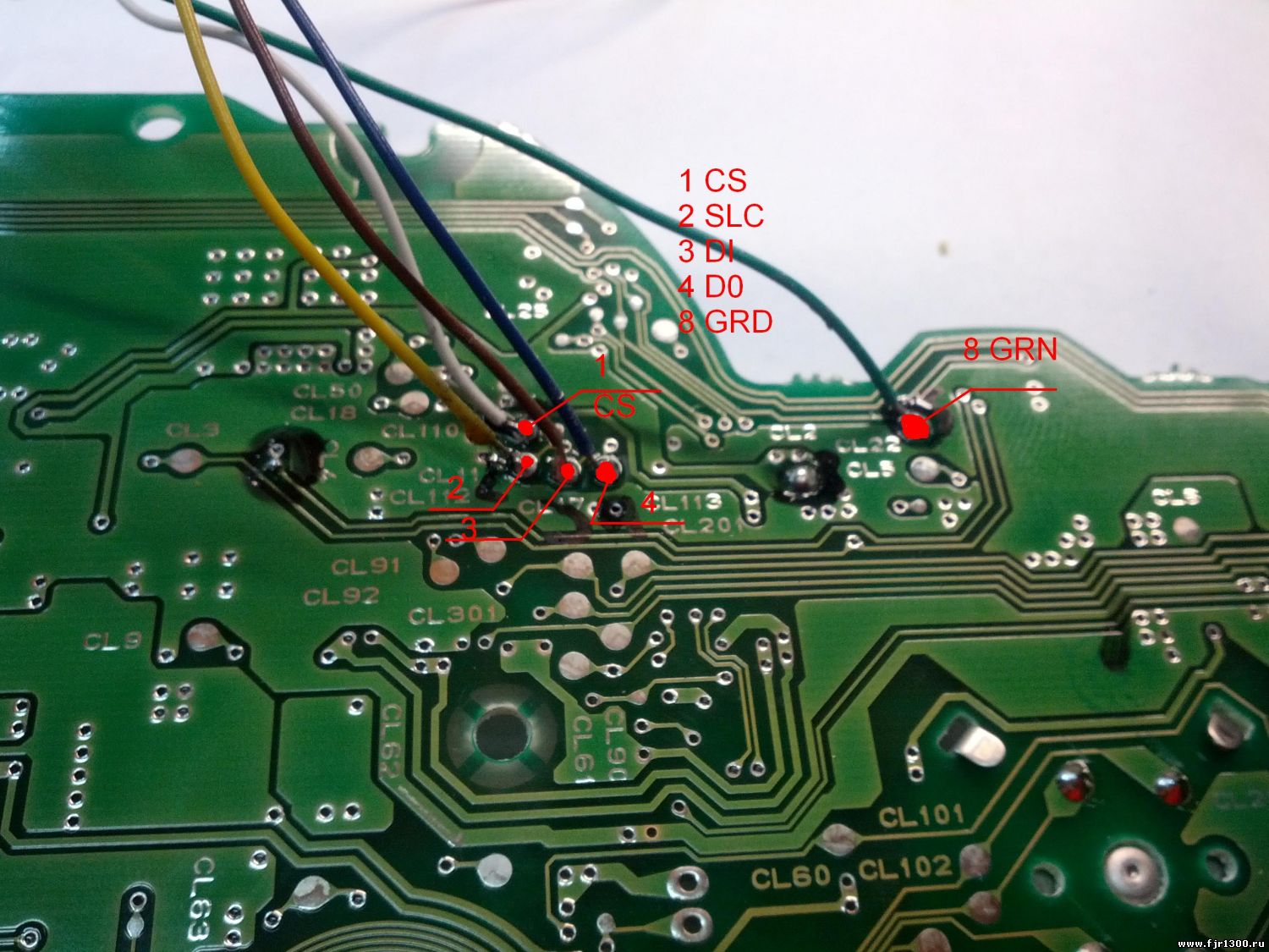

OpencarДата: Суббота, 14.02.2015, 19:24 | Сообщение # 43
Цитата Wase ()
не подскажешь распиновку питания щитка
Привет, Алексей. Щиток на столе на запустишь- ему нужно подключать ECU. Пока Щиток не увидит ECU он не включится. звучит, как парадокс, но это правда. В противном случае спалишь CAN шину.
Цитата Wase ()
И не пробывал шить не выпаивая если питание бодать и кварц закоротить?
Прочитать его можно по ISP - ничего "коротить" и поднимать ноги не нужно.
Вот данные по подключению ISP
При этом снимать стрелки не нужно- достаточно снять заднюю крышку щитка.
Выбирай только правильно производителя микросхемы и данные по ней.
Я читал этот eeprom, как MicroChip 93C56
Вот эта микросхема, если не сможешь по ISP прочитать.

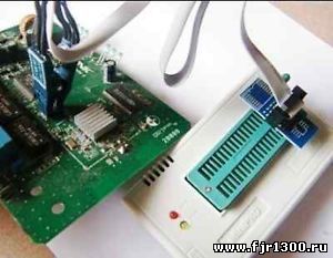

WaseДата: Суббота, 14.02.2015, 21:43 | Сообщение # 45
Сообщений: 13
Opencar, спасибо за ценную информацию коли можно прочесть значит и запись реальна? на просторах инета видел что при внутресхемному перешиву корректорми питание подавали всегда из вне, а я думал подключиться клипсой soic8 и через usb программатор произвести изменения в модуле памяти еепром. Питание то у него 5в слабое думаю не убежит куда..
