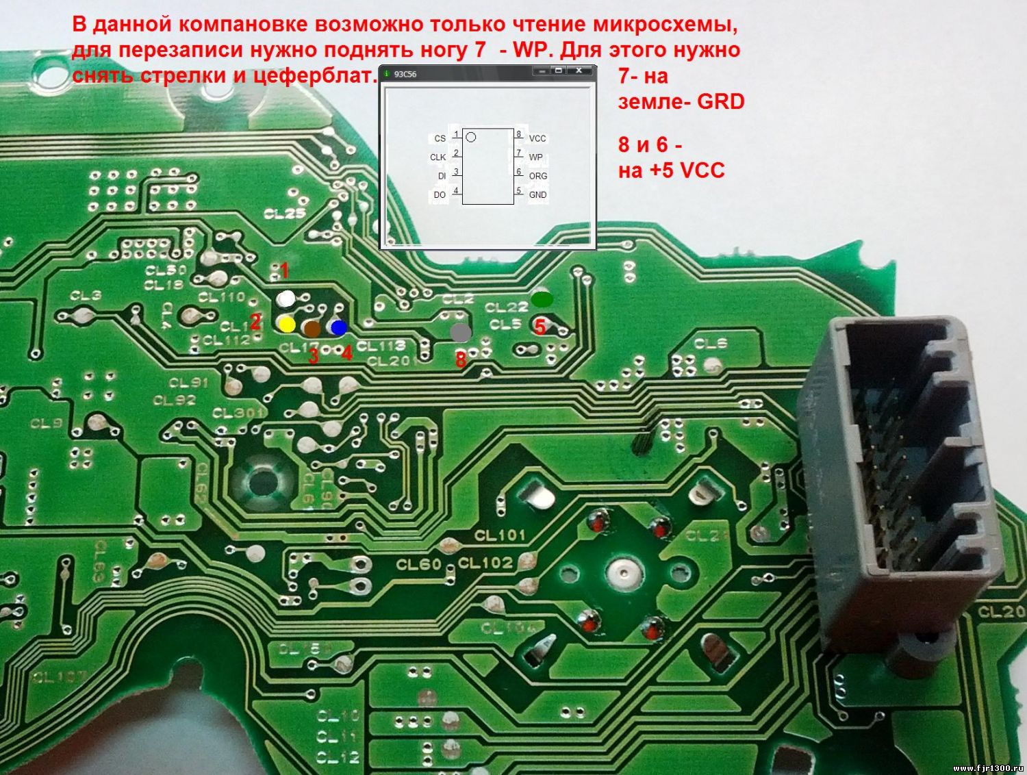

OpencarДата: Пятница, 27.02.2015, 12:15 | Сообщение # 65
Поступили вопросы по считыванию и записи eeprom по ICP. Отвечу здесь, что бы другие могли видеть.
И так, есть информационная правка.
Есть несколько видов щитков: в одном из вариантов нога 7 на eeprom не лежит на массе, и второй вариант, где нога 7  лежит на массе.
Что это значит- если нога 7 WP лежит на массе, то вы сможете только считать данные с eeprom,  но записать  другой  дамп в нее - не сможете.
Нужно выпаивать микросхему или поднимать ногу.
Поднимать ногу не удобно: нужно снять циферблат стрелки, ну и вот микросхема, которую проще сдуть феном.
Прикрепления: 9575422.jpg (267.4 Kb)

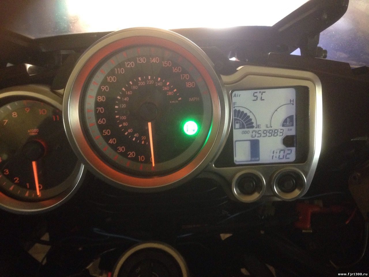

MilcomДата: Среда, 04.03.2015, 12:52 | Сообщение # 69
Сообщений: 33
С вашего позваления тоже выложу результат работ))))
Прикрепления: 9375523.jpg (218.6 Kb)
Сообщение отредактировал Milcom - Среда, 04.03.2015, 12:59
