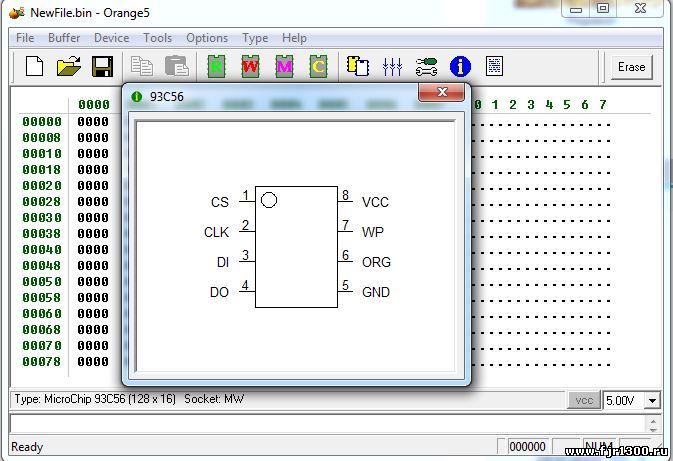

OpencarДата: Четверг, 19.02.2015, 17:51 | Сообщение # 56
Milcom,  Я же указал производителя, которым можно прочитать- красным жирным шрифтом написано. smile
Вот даташит по этой микросхеме...
Прикрепления: 9620410.jpg (68.1 Kb)
MilcomДата: Четверг, 19.02.2015, 17:58 | Сообщение # 57
Сообщений: 33
Ну, просто в ветке темы было указано два типа микрухи - 93LC56 и 93С56. И потом, у них есть модификации с различной распиновкой. Поэтому и переспрашиваю.
За наглядный ответ - спасибо.
