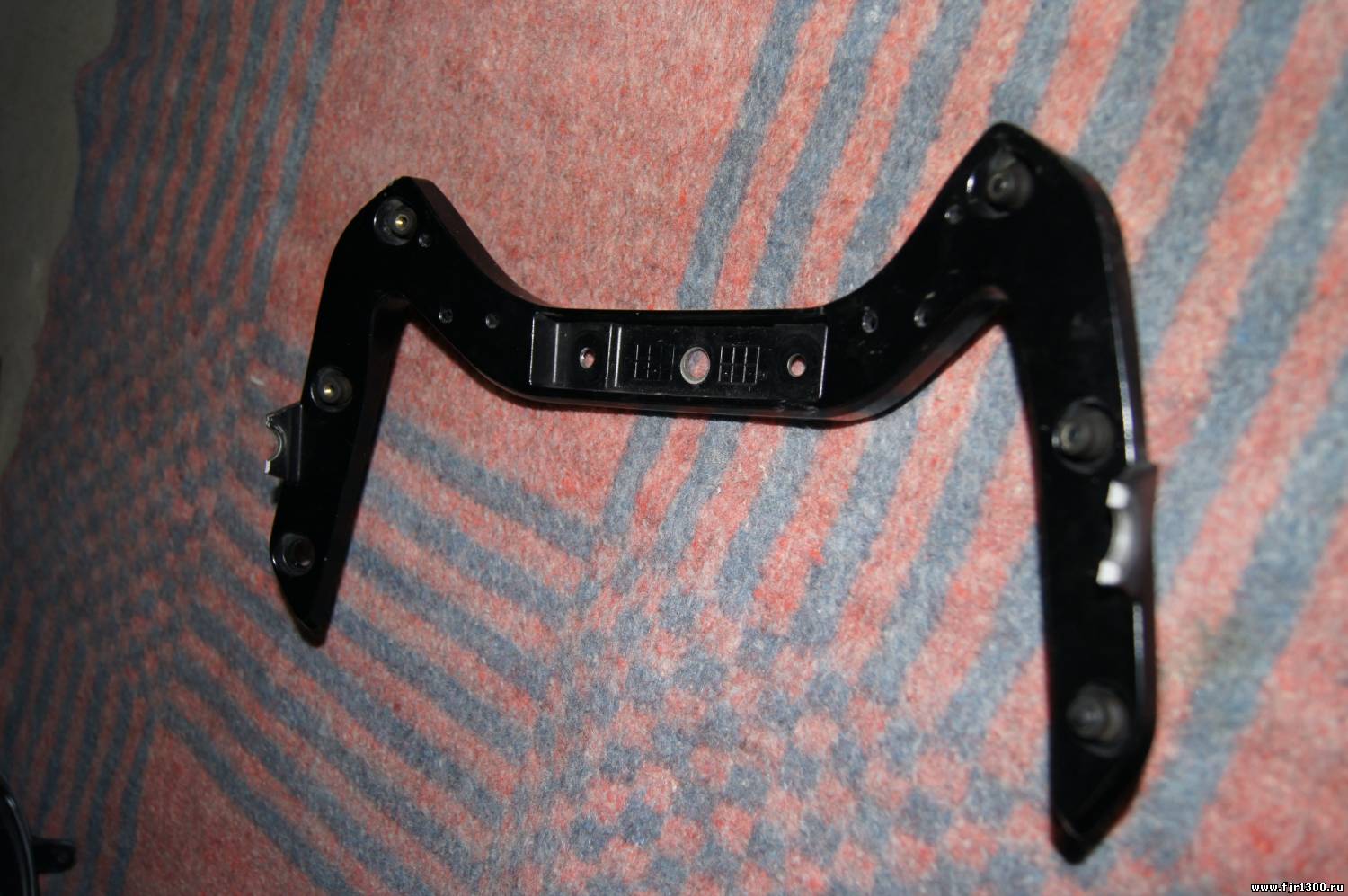

Да, кстати, механизм тоже сломан, а именно сама W-образная, силуминовая рамка, на которую всё крепится - отломаны ушки креплений.
Прикрепления: 4764774.jpg (156.9 Kb)
