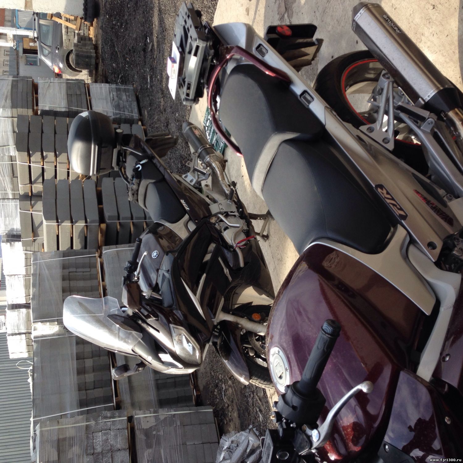

Поставил бридж с пробегом в 200 км считай новый, только на зад. 180/55 родной размер , поменял подшипник и колодки , переднее колесо просто нуждалось в балансировке , гранулы которые засыпал для само балансировки за зиму слежались , вибрации прошли , радуюсь и веселюсь .
Бридж не идёт ни в какое сравнение с мишкой , чуть наваливаю срывается в юз , резя свежая , думаю это из за размера , мишка был 190/50 .
