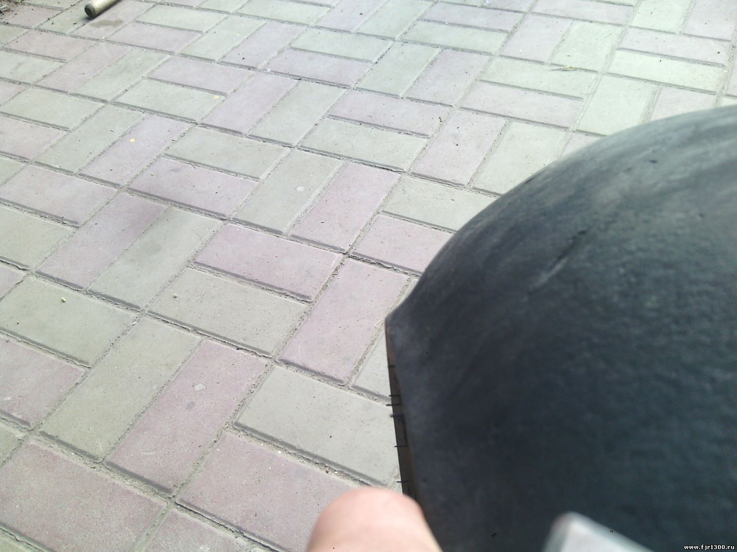

ZloijabДата: Четверг, 11.06.2015, 10:44 | Сообщение # 402
Итак Данлоп Стресстест не прошёл , 2000км резины нет, края сгорели и оплавились. На очереди пирэлли Энджел эст
ZloijabДата: Суббота, 13.06.2015, 08:39 | Сообщение # 403
1920км. danlop мёртв со странным выкатом за край
Прикрепления: 3929658.jpg (140.9 Kb)
kapusaleДата: Суббота, 13.06.2015, 12:31 | Сообщение # 404
Сообщений: 640
Награды: 5
Повреждения от неправильного демфирования отбояКогда демфирование отбоя моноамортизатора установлено неправильно, то DOT покрышки (те, что разрешены к эксплуатации на обычных дорогах) выглядят приблизительно так: по краю покрышки наблюдается подъем, а за ним следует протертая канавка.
