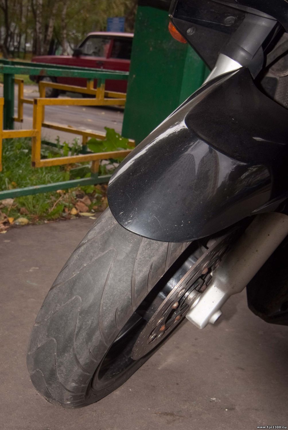

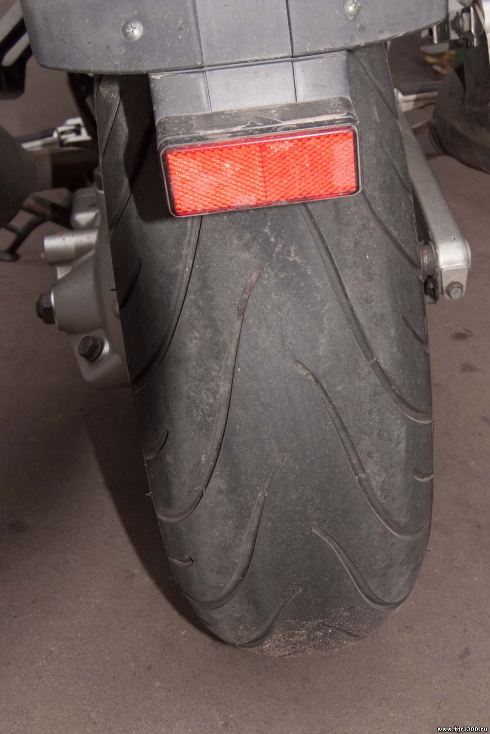

Брал Мишку 2 перед и зад у  http://kupit-shini.ru/michelin-pilot-road-2-120-70-zr17-58-w-tl.html
весной 120/70 R 17 и летом 180/55 R 17 , свежак - 15 неделя 2015 года
Пробег переднего составил 30100 км за сезон, а пробег заднего 15800.
В основном дальняк по хорошим европейским дорогам, хотя Ярославская и Тверская области с их направлениями тоже наблюдались, ну и М-11 с повышенными скоростями 200+
Перегруза не допускал, за давлением следил, особо не гарцевал
Фотки прилагаю:

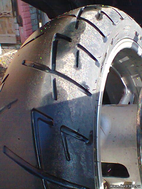

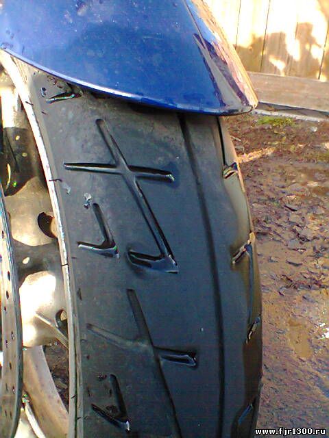

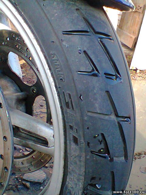

нынче юзал вот эту резину прошла 15 тысяч  нареканий пока небыло  может просто не знаю как себя ведёт лучшая -но пред идущая  за 12 в лохмотья не помню какая была

fiksa, Вы зря экономите на безопасности, перед покупкой резины почитали-бы эту тему, зачем наступать на чужие грабли? А вот тема про Вашу резину:   http://www.fjr1300.ru/forum/14-1167-1
игорьДата: Воскресенье, 25.10.2015, 10:14 | Сообщение # 429
Ездил несколько сезонов на шинке, конечно не мишлен, но достойная альтернатива за меньшие деньги, и ходимость хорошая,меня она полностью устраивала... Хотя сколько людей столько и мнений.
fiksaДата: Воскресенье, 25.10.2015, 11:42 | Сообщение # 430
Сообщений: 600
Цитата Дмитрий ()
fiksa, Вы зря экономите на безопасности,---во первых  когда менял резину старая пришла в негодность и брал то что было -а во вторых я ещё не знал про этот форум -да ещё как там пишут про дымок и юз при торможении -так АВС на что пока ни разу на юз не срывался -может езжу аккуратно -но подножки водительские обе сломал на поворотах
