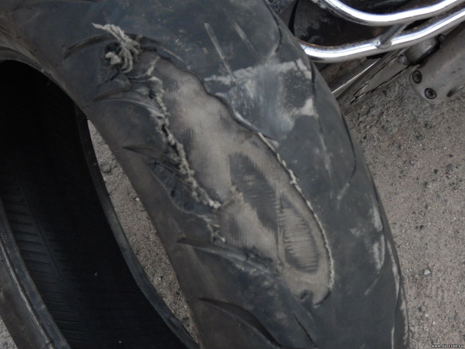

Значит такпарни предистория такова…………..У меня Валя,т.е Хонда Валькирия тяжелый круизер….Кончилась передняя и задняя резина стал думать выбирать спрашивать……..С деньгами было не очень и выбрал Шинко SE890 что на перед что на зад, причем резина позиционируется для тяжелых круизеров……..

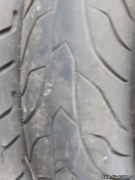

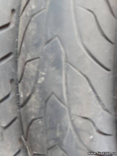

Вот такой наней рисунок…………..Поехал я наюг попал в дождик и мот у меня на 80 поплыл……просто ППЦ никогда такого на других покрышках не было, обычно 120 по сильному дождю идешь и ничего………..Ну пришлось прорезать переднюю и заднюю покрышку,добавить рисунок, получилось
примерно так, резина стала держать в дождик 100ку точно, больше очковал……….

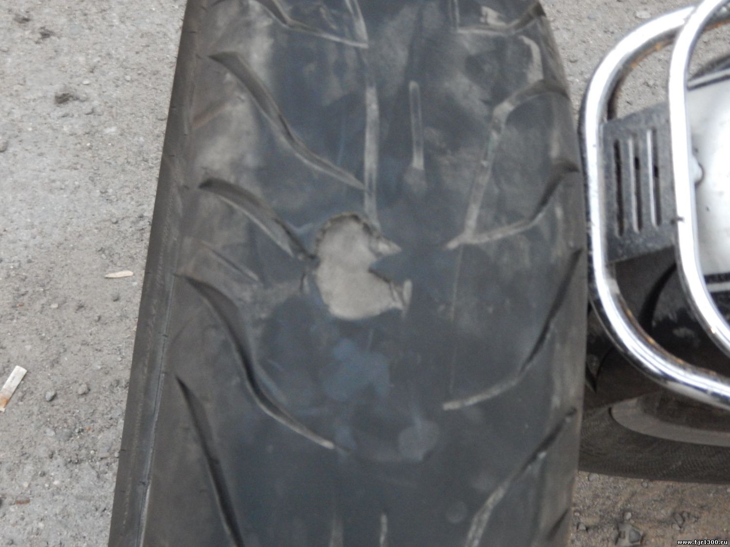

Но…… что перед что зад, до полного износа не доходил, пошла межслойка и отделение протектора от корда………….
Ну думаю досталось бракованная резина, перед еще более или менее был(хотя начал
потихоньку то же отслаиваться)…..Купил ещеодну заднюю покрышку, тут же прорезал и начал ездить……..

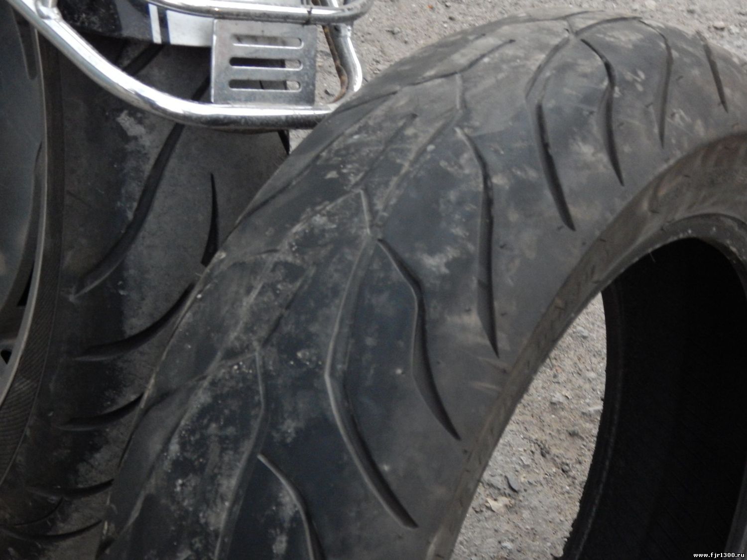

В том сезоне накатал не так много……, в начале этого добил старый далоп(сзади) и перед Шинку  (хотя протектор был но начала трещать)……И собираясь на юг поставил на зад почти новую Шинку прорезанную…………..
Где то вСевастополе как то странно начала вести себя жопа у мота как бы слегка
подпрыкивает…….
Ну х…с ним доедунаверное до дома то…….
Заехал в Липецк, а там предложение сгонять в Калугу на фест, ну поехал……….
Назад еду в Липецк вибрация, ну ладно, медленно едешь мот вообше из стороны в сторону
мотает..
ППЦ бля……..Приехали вЛипецк в гараж к Аль Кашам стал смотреть и что я вижу…..!!!!!!!!!!!!
раз
два
и остаток протектора с другой стороны.....
причем за давлением следил не упускал........
Вот такаяхрень МЛЯ………Чтоб я ещераз поставил шинку……НАХ…..НАХ……
