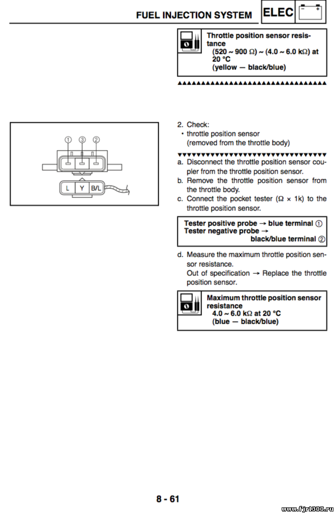

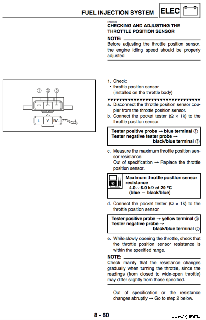

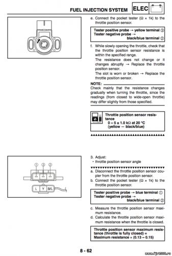

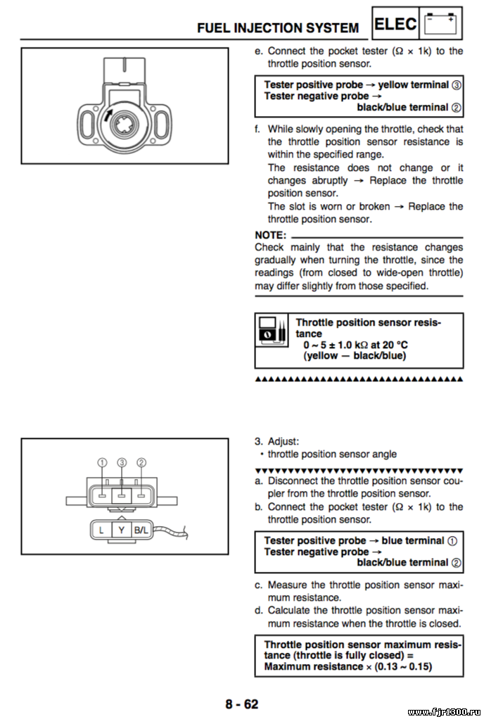

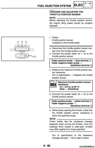

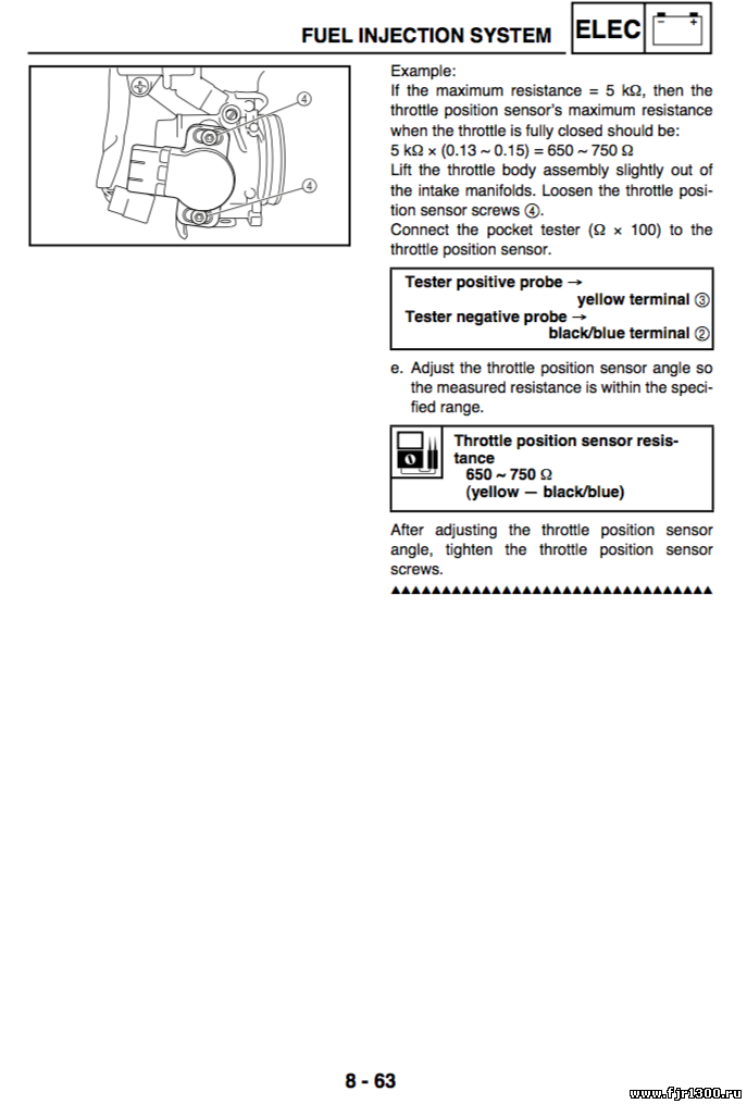

почему полез туда: при обслуживании заметил что датчик прикручен ОДНИМ болтом (верхним), не порядок думаю, надо прикрутить... Залез в диагностическое меню, точно помню что в прошлом году показания были 15-100, тут вдруг 14-100, опять напрягся, читаю сервис мануал, там про эти цифры нигде не нашел, вижу только чтонужно мерять омметром и сопротивление самого датчика должно быть порядка 4-6 кОм ( Maximum throttle position sensor resistance 4.0 ~ 6.0 kΩ at 20 °C (blue — black/blue) )
Меряю у себя, получаю 2,270 кОм странно... далее интереснее, при полностью закрытом дросселе показания должны быть 0.13-0.15 от максимального сопротивления. Пример: если сопротивление датчика 5 кОм то 5 kΩ × (0.13 ~ 0.15) = 650 ~ 750 Ω должно быть при закрытом дросселе, меряю у себя 311 Ом. Хм! Что впринципе соответствует показаниям 0.13 ~ 0.15. Почему у моего датчика сопротивление 2,270 кОм а не в районе от 4 до 6 кОм
То что там ковырялись колхозные руки понятно, может и датчик приколхозили от другой модели? не понятно, пойду завтра снимать его и смотреть партнамбер
