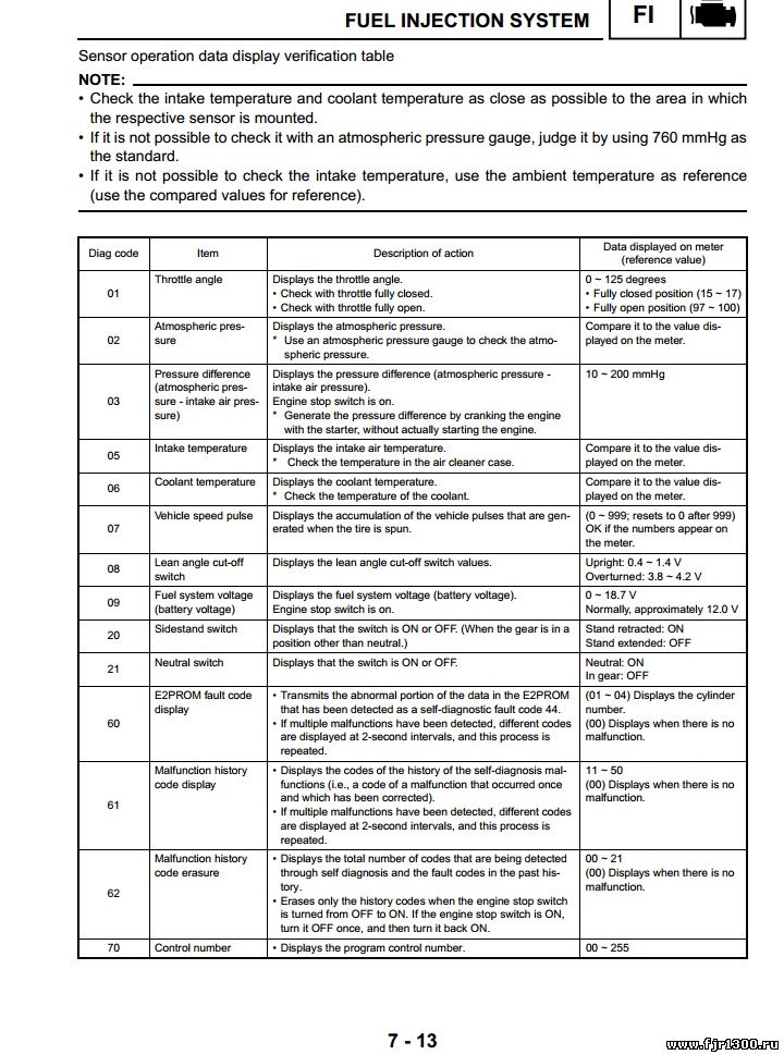

Если в режиме диагностики показывает адекватные значения, плавно изменяется при открытии и соблюдается пропорции то все норм.
А цифра изменилась как раз из-за крепления на 1 болте.
Если бы с датчиком был непорядок, то была бы 15 либо 16 ошибка.
Цитата Osik ()
там про эти цифры нигде не нашел
Вот здесь, в первой строке таблицы.
Прикрепления: 7766425.jpg (163.9 Kb)

emiv, спасибо. Успокоили.
есть у меня еще подозрение что цифра измениласт с 15 на 14 еще из-за ХХ немного упал, надо подкрутить и посмотреть значение.

Osik, При включенном зажигании и закрытом газе на среднем выводе ДПДЗ 0.63-0.73 В по мануалу.Плавный рост напряжения по мере открытия газа.Но бывает по вольтметру ОК,по диагностике ОК,на ходу прыгают обороты и чек,тогда менять.

Сегодня поднял обороты ХХ на прогретом двигателе до 1100 и как и ожидал в диагностическом меню при закрытом дросселе стало показывать 15. Притянул ДПДЗ вторым винтом, понаблюдаю в общем.
