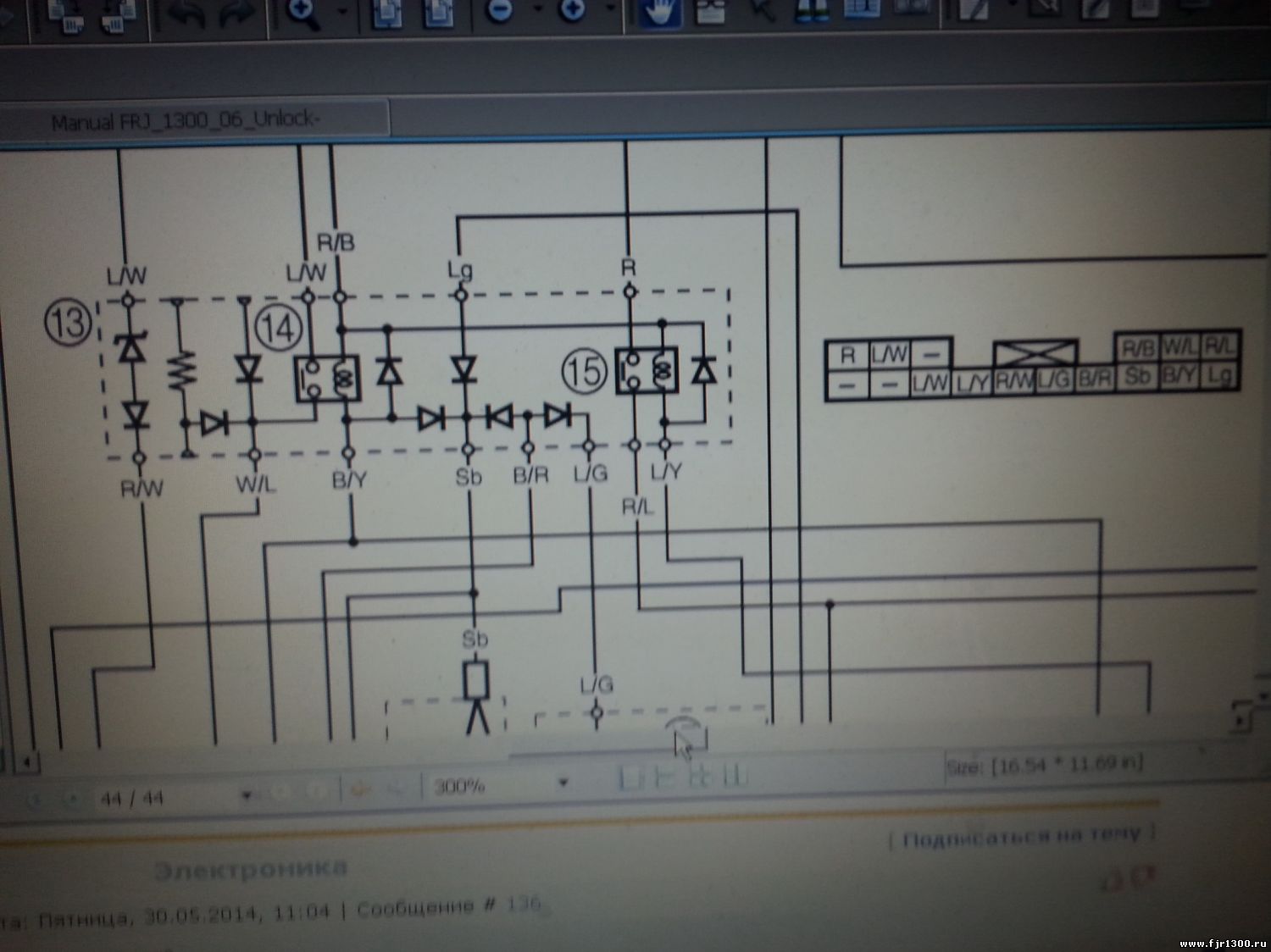

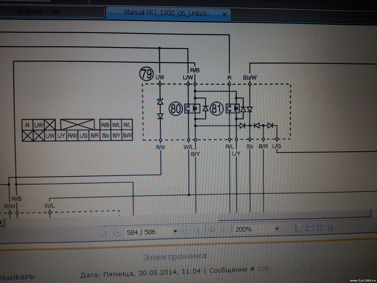

MarikSPb, Только примчал с Киева,На фото всё верно,реле одинаковые(2001-2005 около замка сиденья,2006-2012 под мозгами)если провод вынимал,оно не при чём,Дёрни фишку с мозгов(Бирик прав),проверишь проводку,Концевики на удержание реле не влияют.На остановку насоса при стоящем моторе,влияют мозги-время(Мотогад прав),датчика давления топлива нет.

Увы, 2005 и 2006 года, релюхи разные(((
Сдается мне, мозг виновник.
электроникДата: Воскресенье, 01.06.2014, 11:07 | Сообщение # 138
MarikSPb, Да точно,посмотрел схемы - реле разные,2001-2005 одно реле внутри,2006-2012 два.Старость не радость,склероз!
БирикДата: Воскресенье, 01.06.2014, 13:37 | Сообщение # 139
Глянул схему,с 04 года с ABS  релюха там как на 06 году.До 03 года совершенно другое реле.

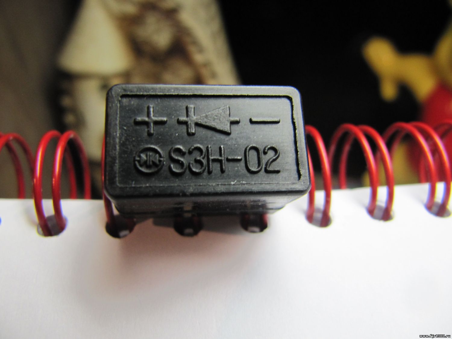

Подаю такой сигнал! Предыстория такова: после падения в Казахстане (по пути на FJR TOUR 2014) восстановил мотоцикл (спасибо Alobov и FJRmotor за помощь с зап.частями!) При включении зажигания, на табло высветилась ошибка "12" (не получены нормальные сигналы от датчика положения коленвала и как следует из описания ошибок "не заводится и не едет") Но ведь любопытство - не порок?! Нажал кнопку стартера и ... мот завелся! Потарахтел несколько секунд и заглох...! Ошибка с табло пропала и проявилась в меню при диагностике! По совету Электроника проверил сопротивление проводов датчика ПКВ на разъеме контроллера, но тестер показал 512 Ом (т.е. датчик исправен, КЗ нет, обрыва нет) Снял крышку ГРМ, промыл и продул датчик и звезду над ним. Вошел в диагностику, стер ошибку. Попытался запустить двигатель, но безрезультатно - крутит, слегка пытается "схватить", но увы...! Поднял бак, проверил искру - есть (сильная-слабая не могу сказать однозначно, но проскакивает на всех цилиндрах) Бензонасос при повороте ключа шумит как положено! Тяга системы ХХ движется туда-обратно без заеданий! Все лампочки на панели загораются и гаснут как надо! Выкрутил свечи - влажные, просушил- вкрутил. Попытался завести еще раз - ноль эффекта! Сегодня присовокупил допом аккумулятор от авто - крутит бодрее, пытается "схватить" чаще, но не заводится... Полез щупать разъемы и зырить предохранители (больше для успокоения, т.к. световые приборы и индикация вроде в порядке) - все цело, но вот за аккумулятором нашел торчащий из жгута проводов разъем (уходит в жгут сине-белым и красно-белым проводами, но сам был наглухо замотанный изолентой), а в этом разъеме диод со слегка посиневшими контактами и не звонится тестером ни с плюса, ни с минуса (фото прилагается) Вопрос к людям компетентным - к чему этот диод? Может он влиять на запуск? Можно такой купить в обычном (ну не гастрономе, конечно) магазине? Есть в схеме еще какие диоды или реле, которые могут препятствовать запуску? Заранее благодарю за советы и информацию! biggrin

Banzay, На схеме видно что это не простой диод ,а диод с последовательно включённым стабилитроном,потому и не звонится.Он для зашиты от самоиндукции реле стартера,всей остальной схемы мота,он не при чём.Метки на ГРМ на месте?

электроник, а чего ГРМ могло сделаться? Натяжитель, звезды и цепь практически новые, прошел на них тысяч 15-18... Не хотел лезть под крышку клапанов (муторно ее доставать из рамы, да и отстегивать всего над ней  много), но выполню твои рекомендации, проверю метки! У меня товарищ божится, что на его хаябусе после падения была такая же хрень - не заводился, но заменили какое-то реле (в электронике он такой же как и я деревянный, не знает какое и где стояло) Потому и задал вопрос про другие диоды и релюхи в электросхеме... А этот диод как-нибудь тестируется? Почему у него контакты у основания синие? Можно его найти в радиотоварах? wacko
БирикДата: Среда, 11.06.2014, 06:34 | Сообщение # 150
Банзай,диод любой,например КД 203,в любом магазине 3 копейки ему цена и не в нем дело про то что не заводится.Грешишь на датчик наклона,давай нарисую как его выкинуть совсем,будешь делать сам?
