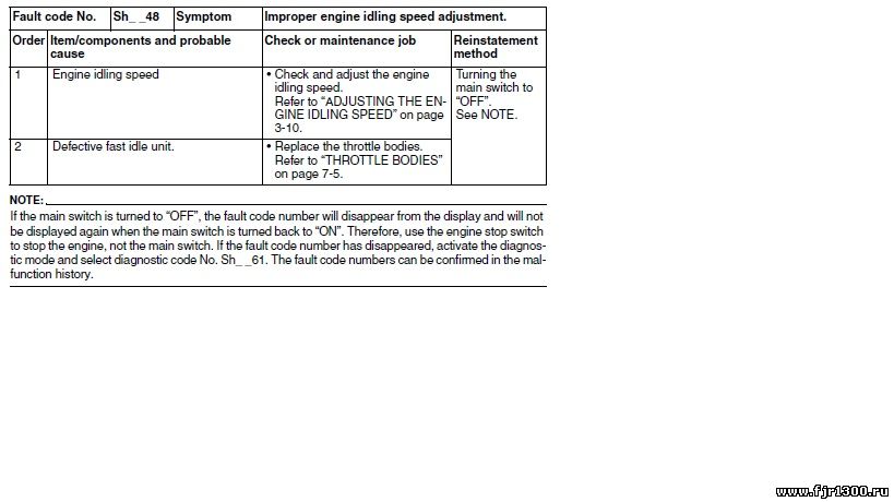

Ну ошибка показалась один и первый раз. Вчера и сегодня проехал почти 300 км. Все ок. Что интересно если ошибка выскакивает то только на холодный запуск после ночи.

электроник, вот с версии AE (2007)
Прикрепления: 8828296.jpg (78.4 Kb)
FJR 1300 AE (2007)
электроникДата: Вторник, 17.03.2015, 19:51 | Сообщение # 288
billi-boltyakushk, На сколько я понял,отрегулируйте обороты холостого хода двигателя.
EгорДата: Вторник, 17.03.2015, 19:59 | Сообщение # 289
Сообщений: 268
электроник, не факт такое бывает изза грязных форсунок или старого топлива,при старте термостат держит 1300-1400об а при 50-60 градусов он убавляет количество воздуха при этом обороты падают до 800 но стоит прогреть двигаетль до 90 градусов холостой ход возвращается в норму.
billi-boltДата: Вторник, 17.03.2015, 20:51 | Сообщение # 290
Сообщений: 114
Обороты примерно от 1150-1000 иногда чуть меньше 1000. Это же норма. Сегодня целый день катал все гуд. С утра завёл без ошибок .короче я так понимаю это глюки электроники. Т.к будь реальная неполдка МОТ либо не ехал бы либо постоянно бил ошибку. А так просто моз парит.

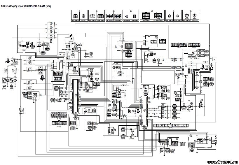

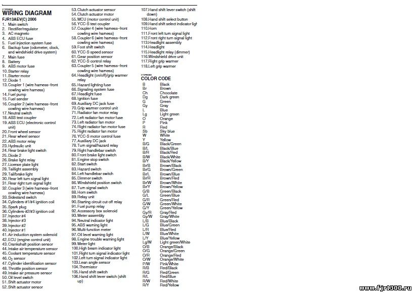

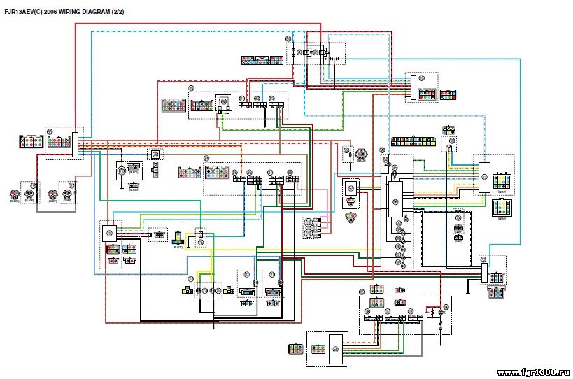

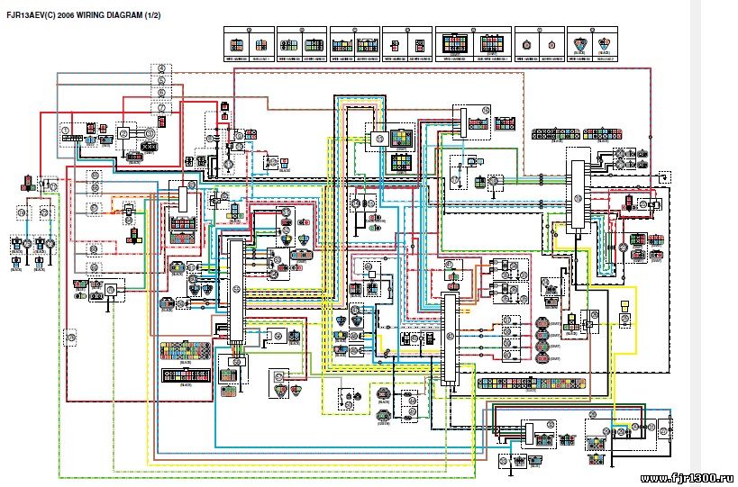

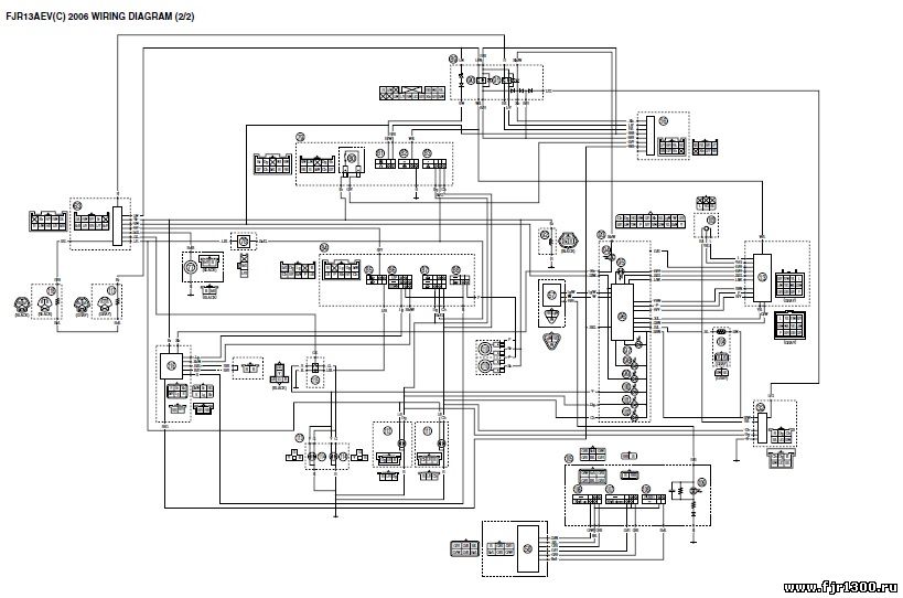

Есть ли у кого электоро-схема FJR-а? Интересует сигнальный провод на тахометр.
yakushkДата: Среда, 18.03.2015, 12:33 | Сообщение # 292
Сообщений: 324
МотоГад, может поможет
Прикрепления: 4201578.jpg (170.4 Kb) · 7904415.jpg (229.3 Kb) · 9307444.jpg (111.4 Kb) · 0741202.jpg (142.6 Kb) · 4988723.jpg (132.6 Kb)

электроникДата: Среда, 18.03.2015, 15:34 | Сообщение # 293
Начнём с главного - какой год?
МотоГадДата: Среда, 18.03.2015, 21:35 | Сообщение # 294
Электроник, Я хотел бы иметь схемы на все генерации. Мой 06 года.
Сообщение отредактировал МотоГад - Среда, 18.03.2015, 21:42
МотоГадДата: Среда, 18.03.2015, 21:42 | Сообщение # 295
yakushk, Спасибо.
