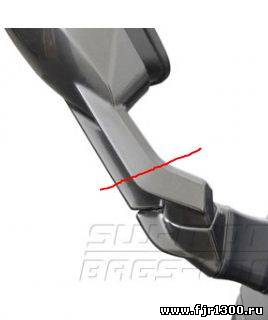

Фотки будут не раньше вечера завтрашнего вечера. Сломалось прям в у основания кранштейна, там где крепление к кузову. А почему нельзя склеить? Просто как временная мера может пойдёт.
Сломано примерно по красной линии

MarvikДата: Суббота, 13.04.2013, 22:40 | Сообщение # 5
Не будет клей держать никакой wink вибрации, ветровые нагрузки... может изнутри усилить каждую планку дюралевыми полосками, ну по 3 мм. толщиной, в них отверстия с резьбой (или гайками) и на винты..

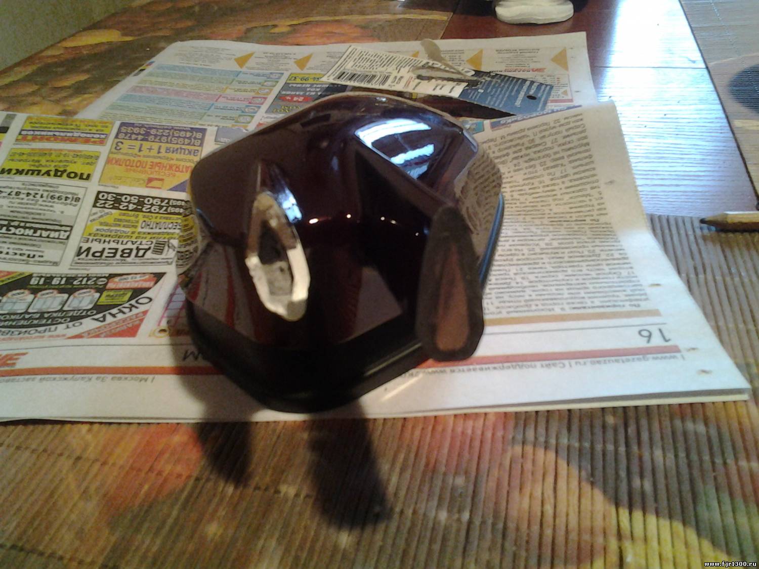

SerjiДата: Воскресенье, 14.04.2013, 19:31 | Сообщение # 10
Сообщений: 100
с заказом проблем нет. нужное мне зеркало есть и в мегазипе и в экзисте и у дилера ямаха. но все под заказ. как раз сейчас испытываю разный клей на старом зеркале. посмотрим как будет держаться. по результатам отпишусь. может кому пригодится. всем спасибо за ответы и советы smile
а зеркало двух составное, внутри метал, а сверху пластик
p.s ну что могу сказать.... на тестовом зеркале, все прошло более чем удачно. Приклеилость так, что не оторвешь. клей использовал момент. секундный клей гель.
Прикрепления: 5494129.jpg (175.8 Kb)
