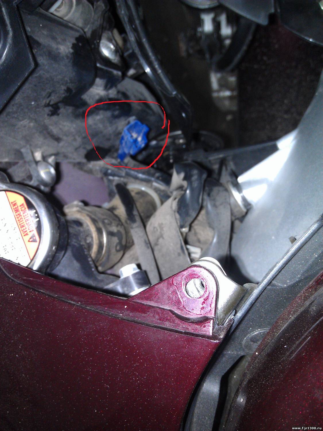

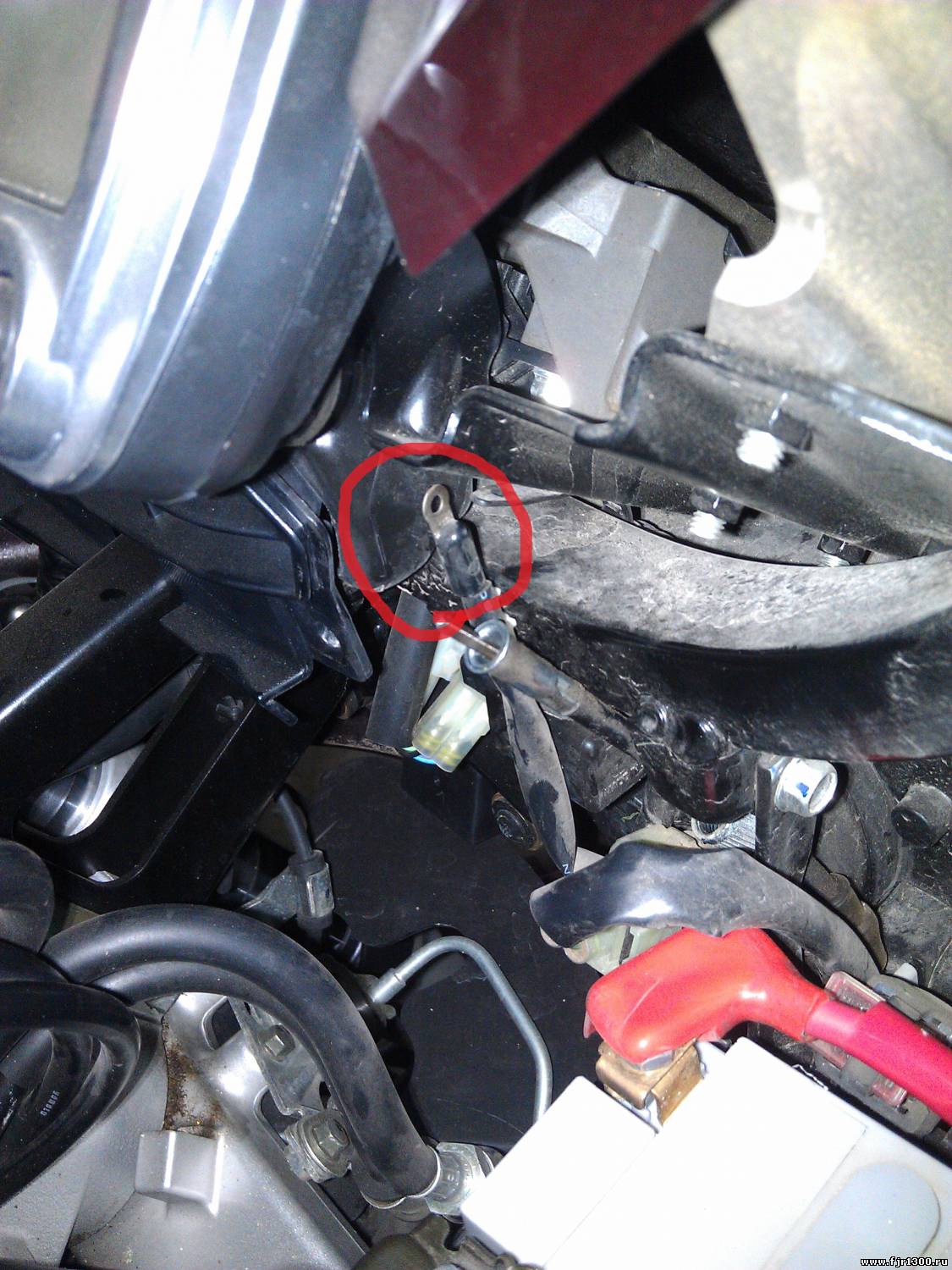

Всё началось с того что у меня потеет оптика и  не горели габариты. Оказалось что на месте где должны быть лампы, стоят заглушки. Походу дела увидел два одиноких коннектора. Подскажите пожалуйста для чего они?

На первом снимке... по-моему это датчик температуры, я у себя такой видел

"Ставлю" на разьём "прикуривателя" в бардачке (второе фото).)))

на второй фотке  разъем электромагнитаотпирания бардочка

Прикуриватель у меня стоит в бардачке.
электроникДата: Четверг, 18.04.2013, 13:51 | Сообщение # 6
Marvik, Прав ,на первом фото датчик температуры,у себя просверлил воздуховод,вставил в него датчик(быстрее и точнее показывает).На электромагнит бардачка разъём больше и чёрный,Синий разъём провода кр/чёрн.,зел/гол. питание блока управления подогревом руля.
