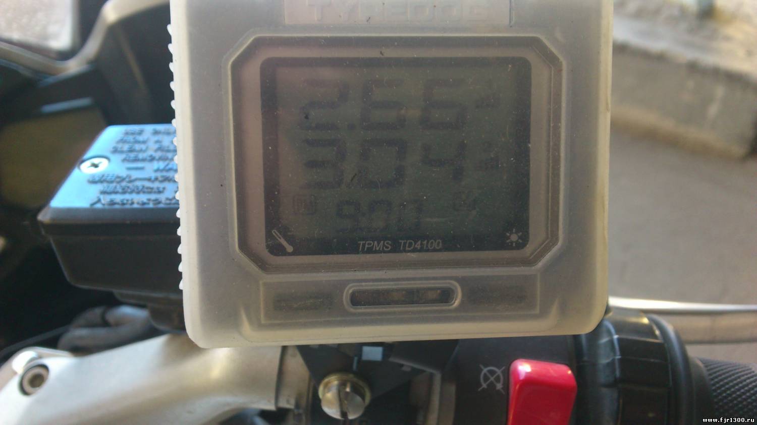

ДмитрийДата: Пятница, 26.04.2013, 09:42 | Сообщение # 13
Потестировал. На мой взгляд, вещь полезная! Датчики на колесах заворачиваются герметично (мелкая резьба с резиновой шайбой), батарейки можно поменять за 10 сек., монитор влагозащищен и еще силиконовый чехол на всякий случай. Монитор на защелке, можно легко снять. При установке датчиков ниппель выкручивать не надо, но это имеет свой минус - температуру показывает некорректно, я думаю он в принципе не покажет правильную температуру: стоит снаружи, циркуляции там нет... Ну и хрен с ней, прогрев колес определяю по увеличению давления, по моим ощущениям, 0,05 бар - уже прогрето. За 40 км. в режиме пробок давление увеличилось на 0,2 бар.
