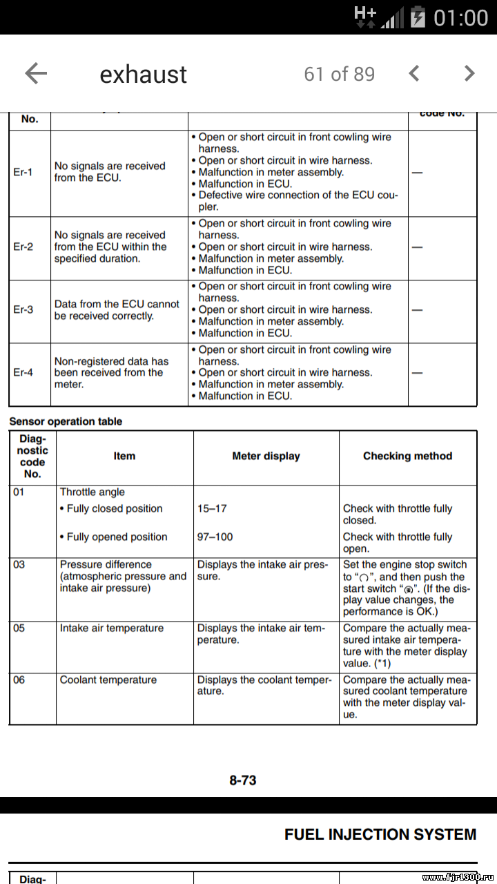

Добрый день коллеги! Ткните носом в тему про описание регулировки СО. Мот FJR 2006 года американец. или где в мануале в каком разделе смотреть.Никак не могу найти.Спасибо.

yrasiks, может я ошибаюсь и меня поправят, но думаю тут указан угол заслонки #1.

Мне нужна процедура входа в меню регулировки СО на приборке.
