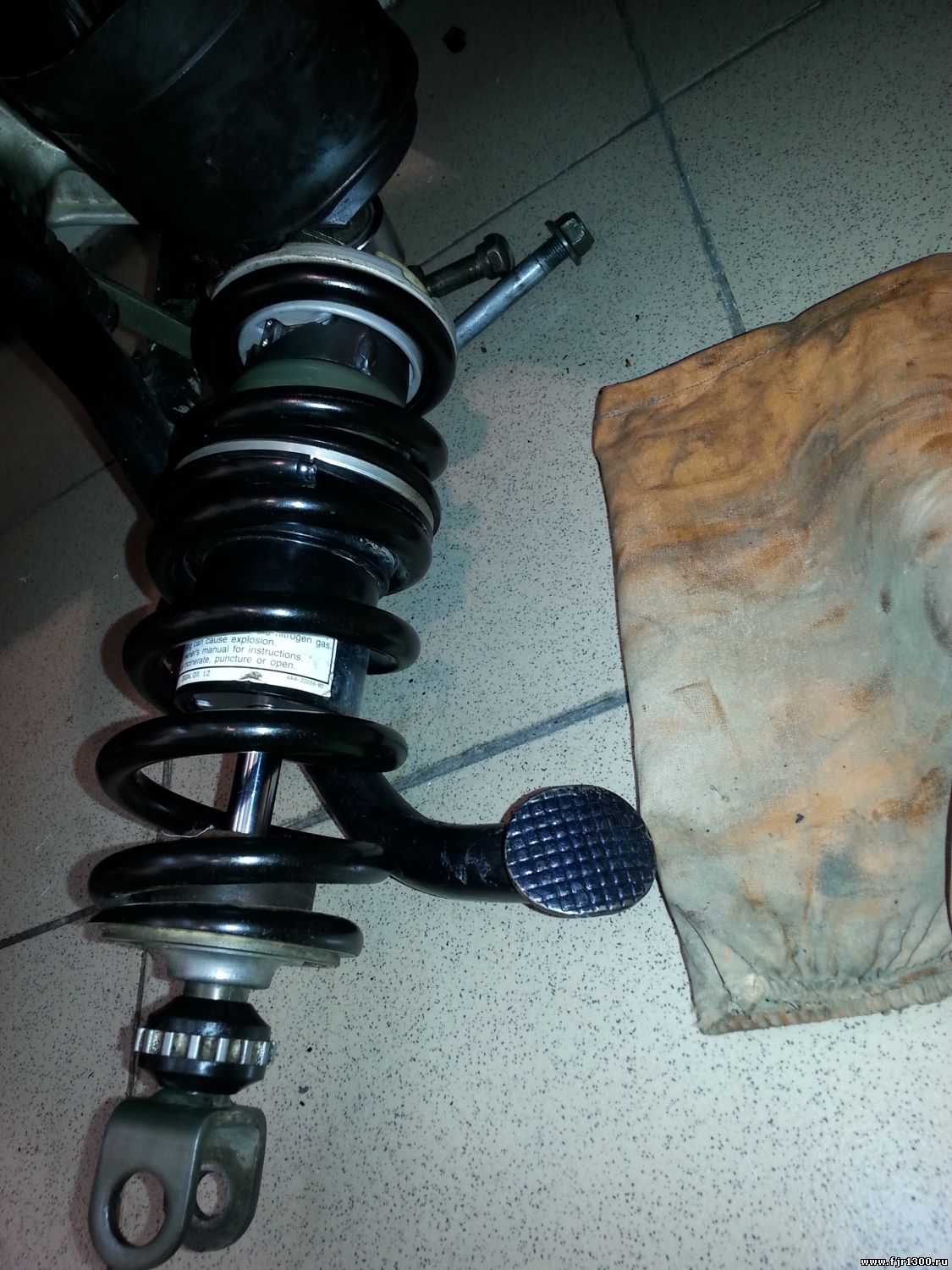

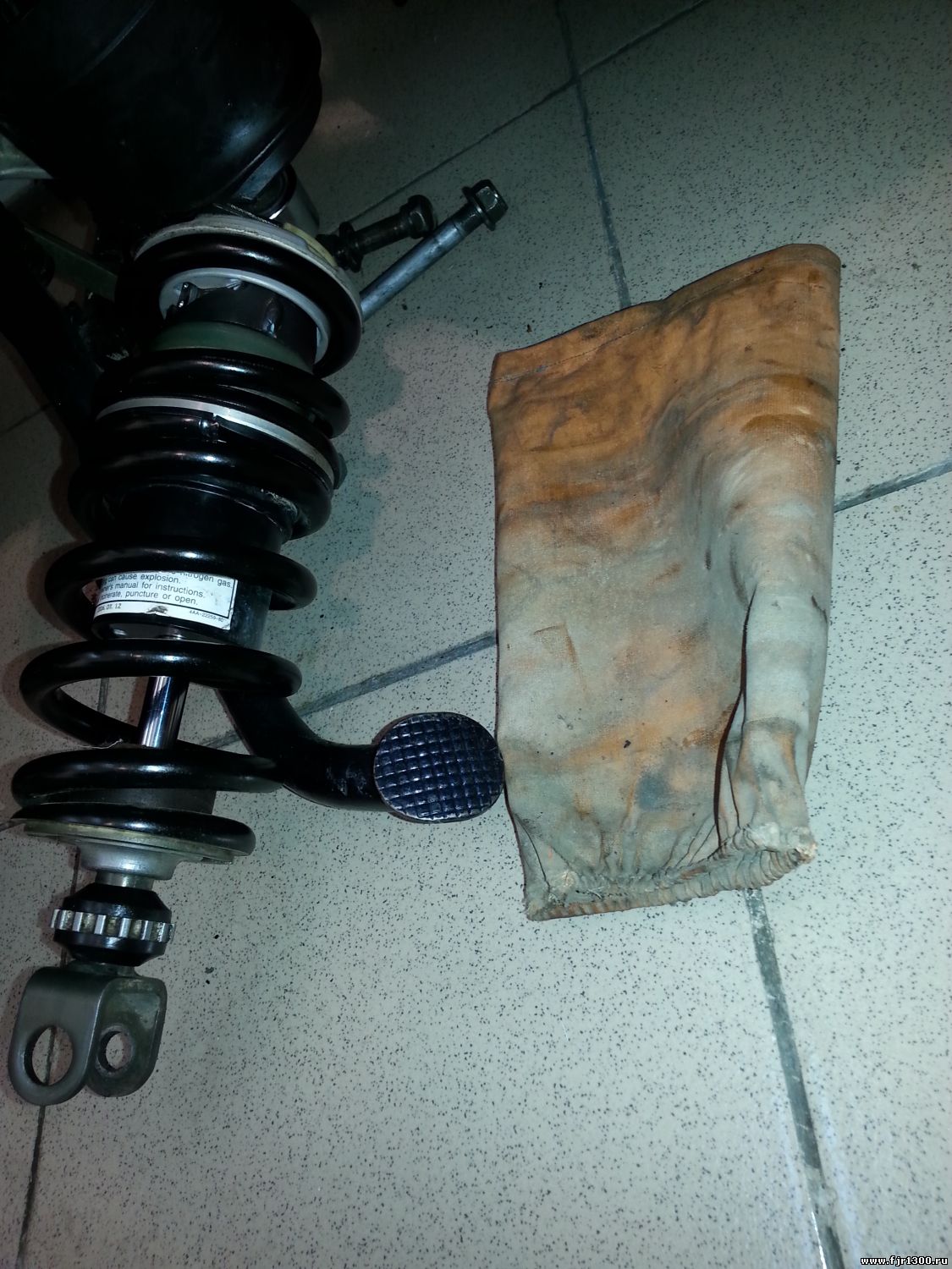

БирикДата: Пятница, 07.11.2014, 13:22 | Сообщение # 35
Немного зима уже и я на работе тихонько ковыряю мот,снял амотр и глянул как он там под чехлом,да и чехол нужно немного переделать,так вот фотки,ничего не тер тряпкой ,как разобрал так и сфотал,а сезон то я проездил.
Прикрепления: 3972159.jpg (202.2 Kb) · 5394622.jpg (207.4 Kb)

raider1300,совсем про тебя не думал когда писал,никого никогда не подкалываю,пишу что знаю,как есть,чего не знаю спрашиваю тут.
