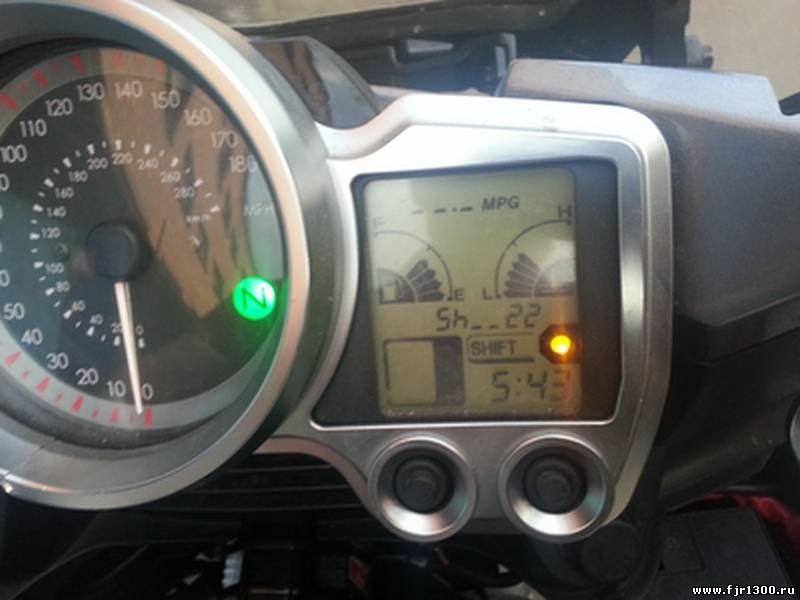

azazeelДата: Понедельник, 03.06.2013, 17:16 | Сообщение # 14
Сообщений: 146
Вот как это выглядит
Прикрепления: 5670928.jpg (136.1 Kb)
MirageДата: Понедельник, 03.06.2013, 22:53 | Сообщение # 15
Сообщений: 21

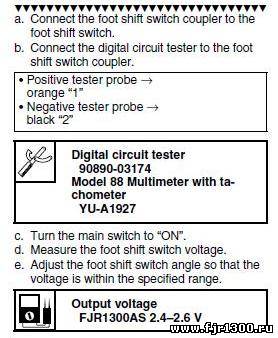

azazeelесли ошибки нет, то ты её и не увидишь, если есть, то она всегда на дисплее, хоть сбрасывай, хоть не сбрасывай.Диски на твою проблему не влияют официалов не слушай. :)
Хочешь поменять сцепление? Обращайся, у меня есть новый оригинальный комплект.
По существу предлагаю сделать инспекцию установки  foot shift switch как на картинке.
