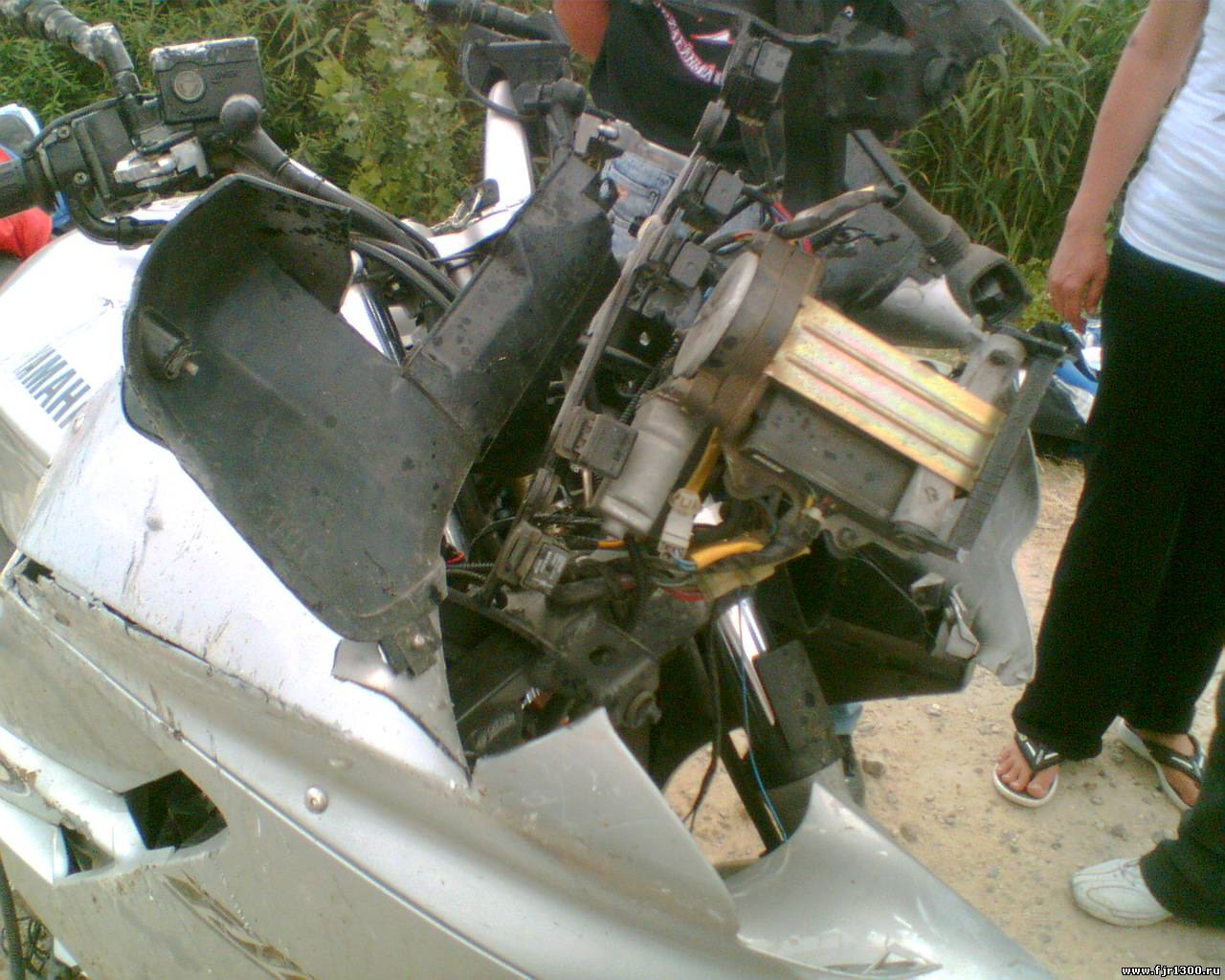

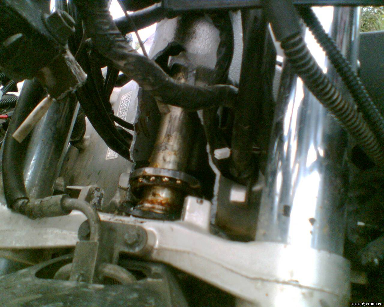

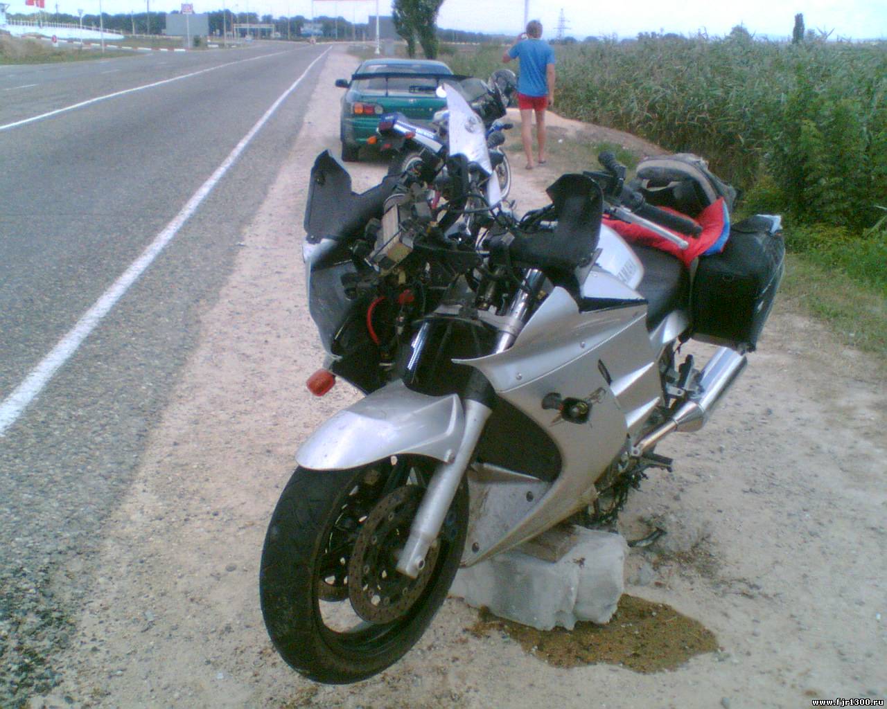

вчера разложился на своем мотике. все бы ничего но выявились слабые стороны данного мотоцикла, при перевороте и падении на клипон руля по странной причине он не сломался а при помощи его разворотило рулевую колонку.

AngelteamДата: Вторник, 12.08.2008, 10:16 | Сообщение # 3
Сообщений: 230
Блин, жестоко. Сам как??
А чиниться, если я прааально понимаю - надо раму менять. Или искать какой то мегастапель, где колонку вварят идеально ровно.. sad

да уж, судя по повреждениям, приложился нехило... что произошло?

В воскресенье 10 возвращались домои из Тамани.ехали километров 140 в час и после ста километров продубаса около Анапы вытрусило коврик из по сетки (как не знаю) и затянуло в заднее колесо, колесо в юз метров 30 еще удавалось его держать, а когда пошел в занос да еще попал в ямку полетел кубарем( парень который сзади ехал сказал раз шесть перевернулся). Сами можно сказать отделались легком испугом, у меня небольшие ссадины на коленях несколько синяков, у жены ссадины на руках с тыльной стороны, на локте, сломала палец на ноге, и легкое сотрясение.
РАму менять наверняка слишком мало мяса чтоб надежно вварить колонку. хотя еще посоветуюсь со сварщиками мож че полдскажут.
И еще очень слабая рулевая колонка практически любой маломальски сильный удар в колесо или в руль на извороте может привасти к полемке данного узла, также очень удивили подшипники колонки странно почему они шариковые учитывая вес мошьность и возможность носится далеко за двести. даже на каве о 400ссм ставят конические не говоря о большеобъемниках,
