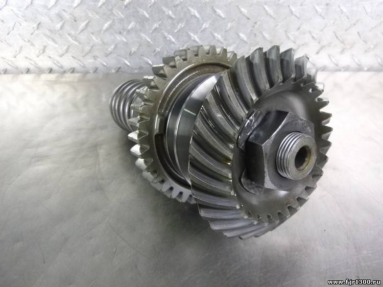

Стал замечать при движении без нагрузки вой ,сначала подозревал задний редуктор,но послушав на центральной подножке откуда доносится вой,шум издавал средний привод.Снял крышку осмотрел редуктор,пятно контакта зуба ровное по центру задиров нет.Люфтов в подшибниках  нет ,зазор в шестернях нормальный.Кто с таким сталкивался и как лечил?Пробег 63500км .Гайку проверил затянута.

Раз разобрал, так за одно и подшипники замени, если есть такая возможность, во всяком случае, если вой не пропадет после замены, то будешь уверен что это не подшипники, а так на фото у тебя вроде все в порядке.

фотку я с инета дернул и не разберал привод  слишком геморное занятие со съемом мотора ,подшипники здесь не причем,а звук именно как у изношеного редуктора тоесть под нагрузкой  и жестком торможении двигателем звука нет,а именно только при слабой нагрузке на грани наката
